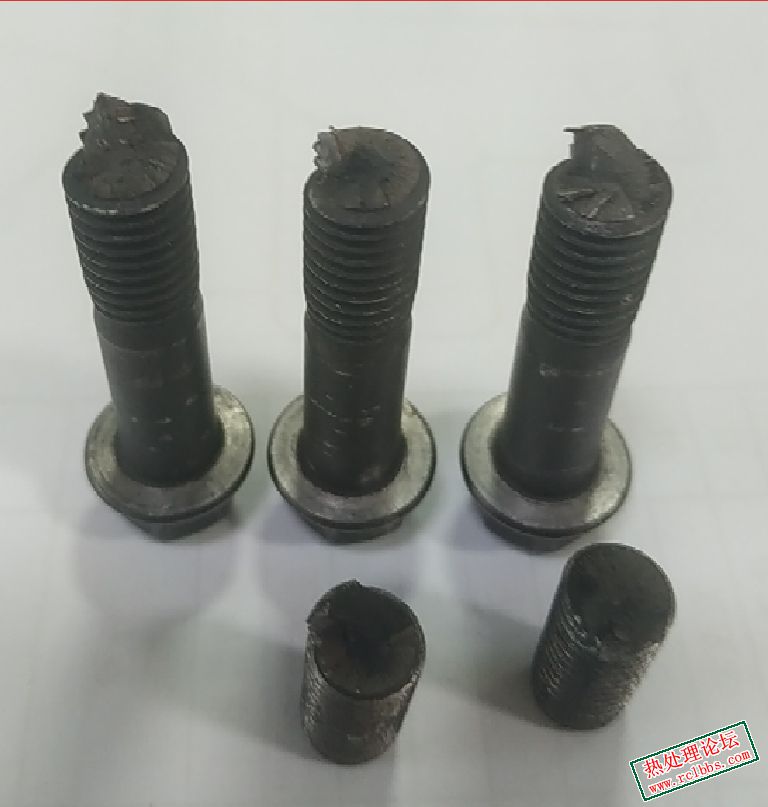

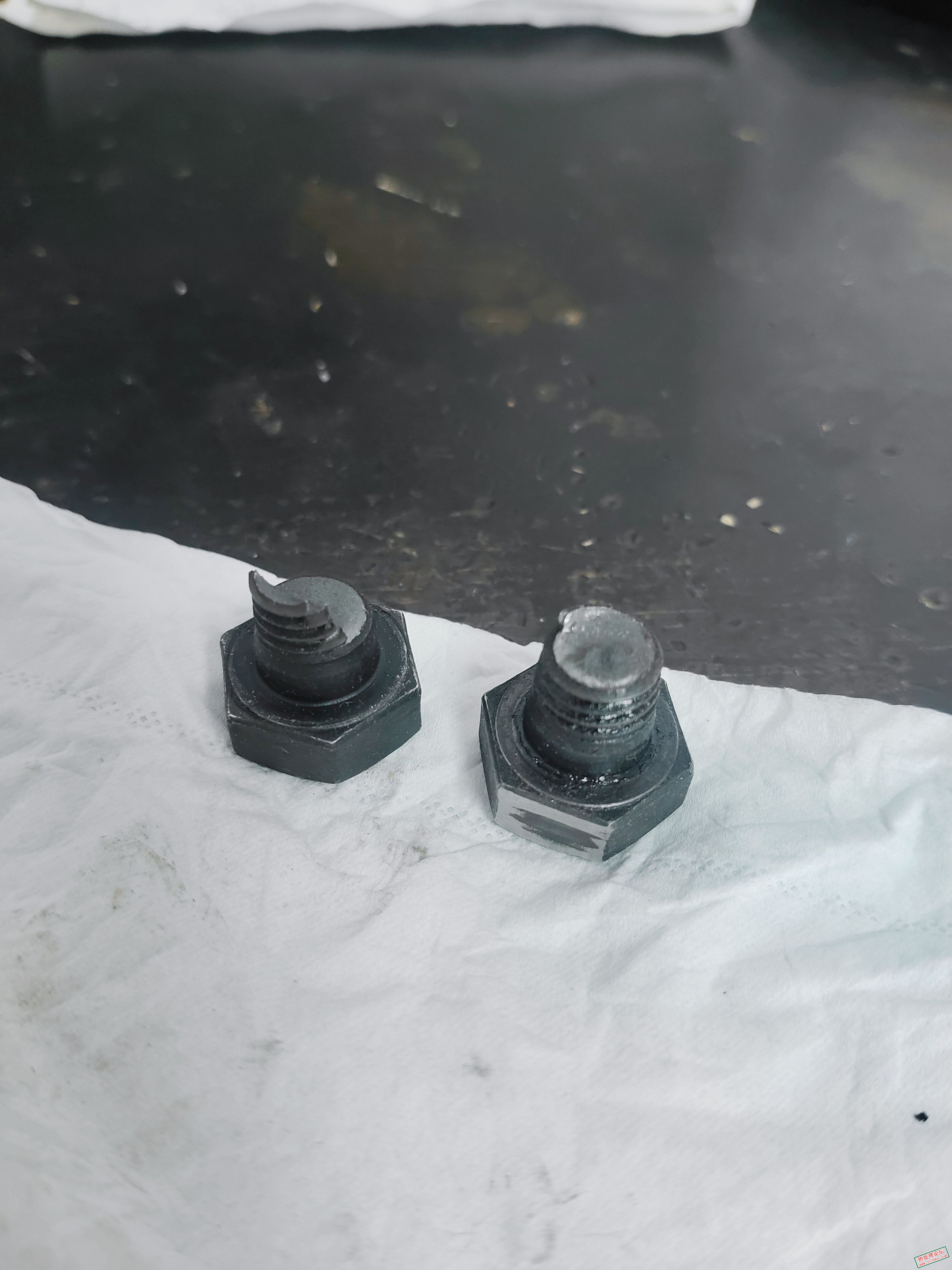

各位大佬,这螺栓断口属于什么类型断裂

发表于 2024-6-13 07:37:04 | 显示全部楼层
典型的拉伸断裂断口,从这个方向出发分析吧。
签到天数: 1123 天
发表于 2024-6-13 12:13:26 来自手机 | 显示全部楼层
正断,像脆性断裂,可以说说制造过程吗
签到天数: 1403 天
发表于 2024-6-13 16:42:05 | 显示全部楼层
:D ;P ;P 两根断裂基本不一致,你是怎么做到的
签到天数: 785 天
 楼主| 发表于 2024-6-13 18:11:28 | 显示全部楼层
金丝猫咪咪 发表于 2024-6-13 12:13
正断,像脆性断裂,可以说说制造过程吗
从其他厂家进货,我们装配的时候发生断裂。他们怎么制造的我也不清楚
签到天数: 785 天
 楼主| 发表于 2024-6-13 18:16:13 | 显示全部楼层
热处理老马 发表于 2024-6-13 16:42
两根断裂基本不一致,你是怎么做到的
两根都是装配时候断裂
签到天数: 785 天
 楼主| 发表于 2024-6-13 18:22:24 | 显示全部楼层
拉伸断裂的话为什么没有颈缩特征
签到天数: 2238 天
发表于 2024-6-14 07:54:35 | 显示全部楼层
zhouhaohui 发表于 2024-6-13 18:22
拉伸断裂的话为什么没有颈缩特征
  有的,只是不特别明显。这个需要从两方面去考虑(1.螺栓的螺纹的缺口敏感性   2.螺栓本身的韧性),
  从你的断口来看,都是新鲜的断口,再结合你的装配断裂,也就是打扭断裂,而打扭螺栓受的正好是正向拉应力。所以这种情况下,你需要考虑的是螺栓本身的性能是否合适,扭矩系数是否合适(摩擦系数);正向拉伸断裂要么你螺栓不符合,要么就是打扭最终的拉应力超过螺栓承载。
签到天数: 1403 天
发表于 2024-6-14 15:52:25 | 显示全部楼层
制造或者装配有问题,屈强比不达标或者扭力超标。。
签到天数: 330 天
发表于 2024-6-17 13:27:52 | 显示全部楼层
虽然你已经说了,但是我还是要说一下,载荷超了。
签到天数: 521 天
发表于 2024-6-17 15:03:35 | 显示全部楼层
要看断裂多少哦,,又的时候可能就是材料,一般是丝材,有一段成分偏析,料头,,
签到天数: 325 天
发表于 2024-6-18 08:26:24 | 显示全部楼层
你这个看着像力矩过大所致
签到天数: 112 天

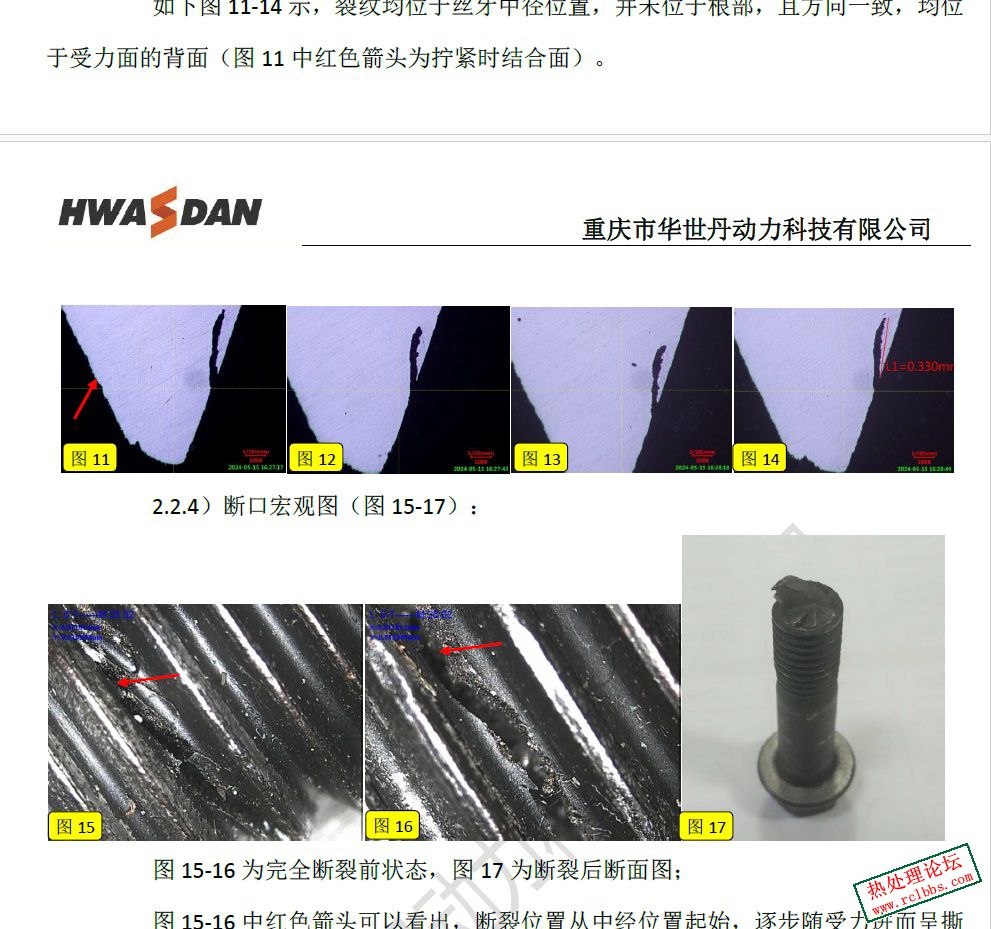

发表于 2024-6-18 10:57:42 | 显示全部楼层
断裂形式和我今年5月份检测的一个很像,要看看微观才能确定断裂形式,特鄙是牙底和中经。
签到天数: 785 天
 楼主| 发表于 2024-6-18 18:28:21 | 显示全部楼层
感谢大佬分享宝贵经验
