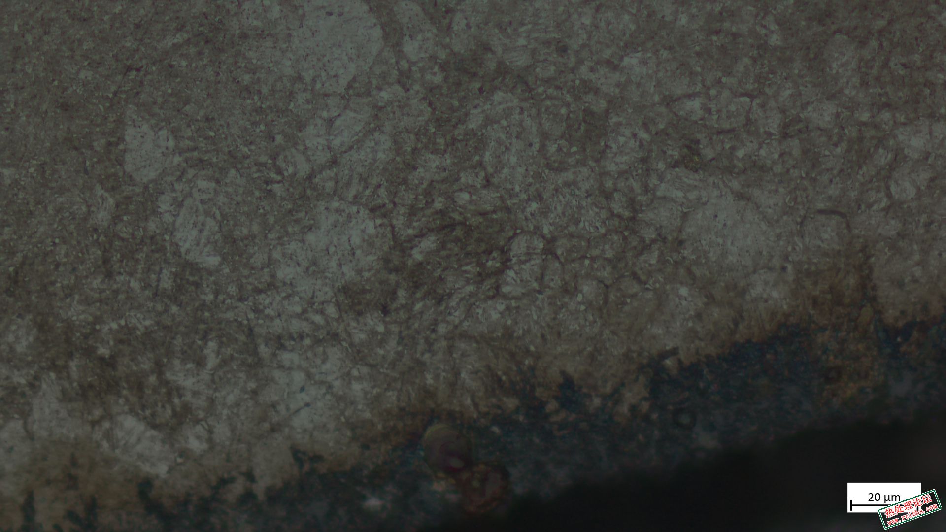

看着怎么这么像隐晶马氏体,大家有知道对于此怎么评级的?
渗碳淬火后组织
渗碳淬火后组织

发表于 2024-6-16 10:59:46 | 显示全部楼层
这么明显的且粗的马氏体,怎么也不可能是隐晶马氏体,感觉马氏体不明显那是因为你可能没有回火或者回火不充分,所以难腐蚀,才感觉奇怪。

发表于 2024-6-17 08:40:46 | 显示全部楼层
怎么看也都是样没制好,预练神功,先要打好基本功。

发表于 2024-6-17 14:47:22 | 显示全部楼层
制样的问题哦,,看有颗粒碳化物,应该是含碳量高,残余奥氏体多,,

dzkyx1314 发表于 2024-6-16 10:59
这么明显的且粗的马氏体,怎么也不可能是隐晶马氏体,感觉马氏体不明显那是因为你可能没有回火或者回 ...
非常感谢,我就是感觉奇怪,感觉马氏体不是那么明显
非常感谢各位大佬,我也是一次看到这样问题提交给我

发表于 2024-6-17 14:55:25 | 显示全部楼层
      你是线切割试样?砂掉了多少量?

 楼主| 发表于 2024-6-17 15:04:24 | 显示全部楼层
是齿形样。没有去量

发表于 2024-6-18 08:25:28 | 显示全部楼层
颗粒碳化物很明显,确定是这个材料吗

发表于 2024-6-19 08:25:58 | 显示全部楼层
你这个样没有制好,从新腐蚀看

发表于 2024-6-19 10:38:54 | 显示全部楼层
马氏体有点粗   残奥目测也比较多

发表于 2024-6-23 23:42:25 | 显示全部楼层
样没制好,腐蚀太浅了。
