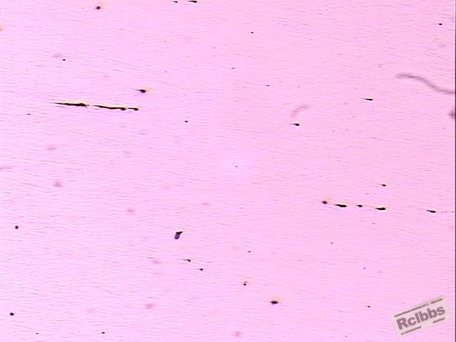

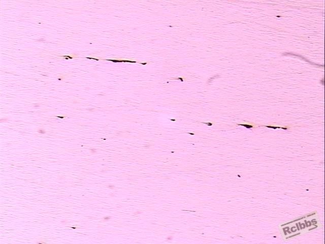

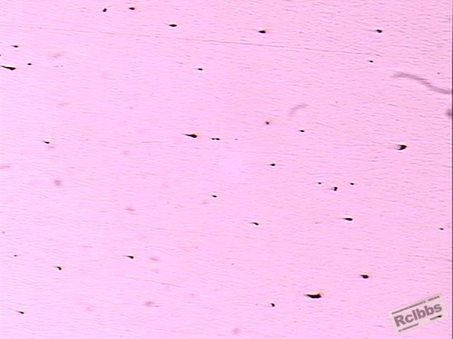

    夹杂物分析当然是试样表面光洁度越高,制样效果越好,夹杂物分析越清晰精确了。上传几张照片:
100X
100X
100X

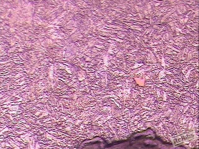

顺便上传一张TiN照片:
500X
lanwenbiao + 10 感谢支持! 图片很干净漂亮

发表于 2010-12-5 22:15:01 | 显示全部楼层
回复 9# z051443019
    这图片上是不是有抛光麻点啊?
