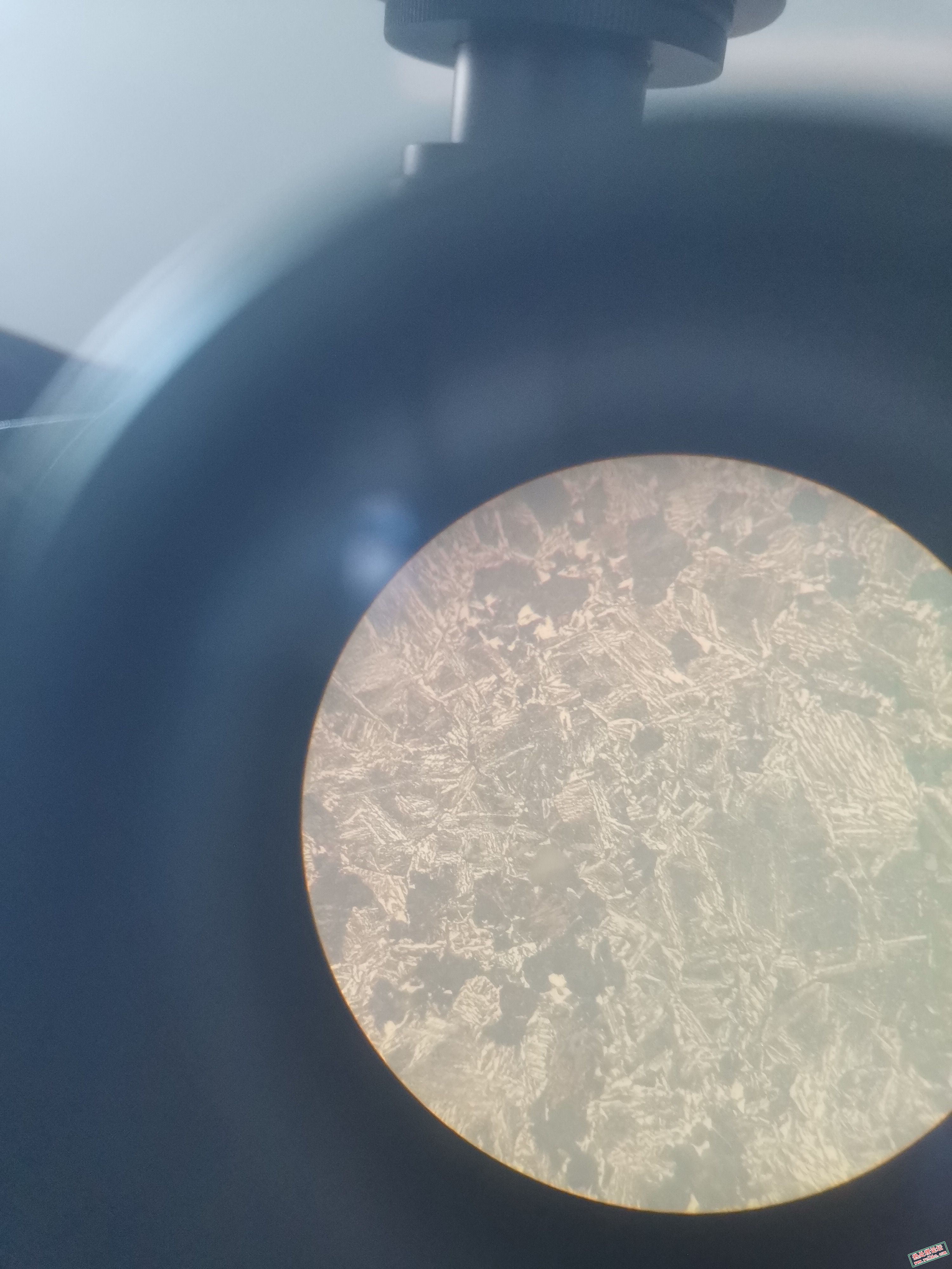

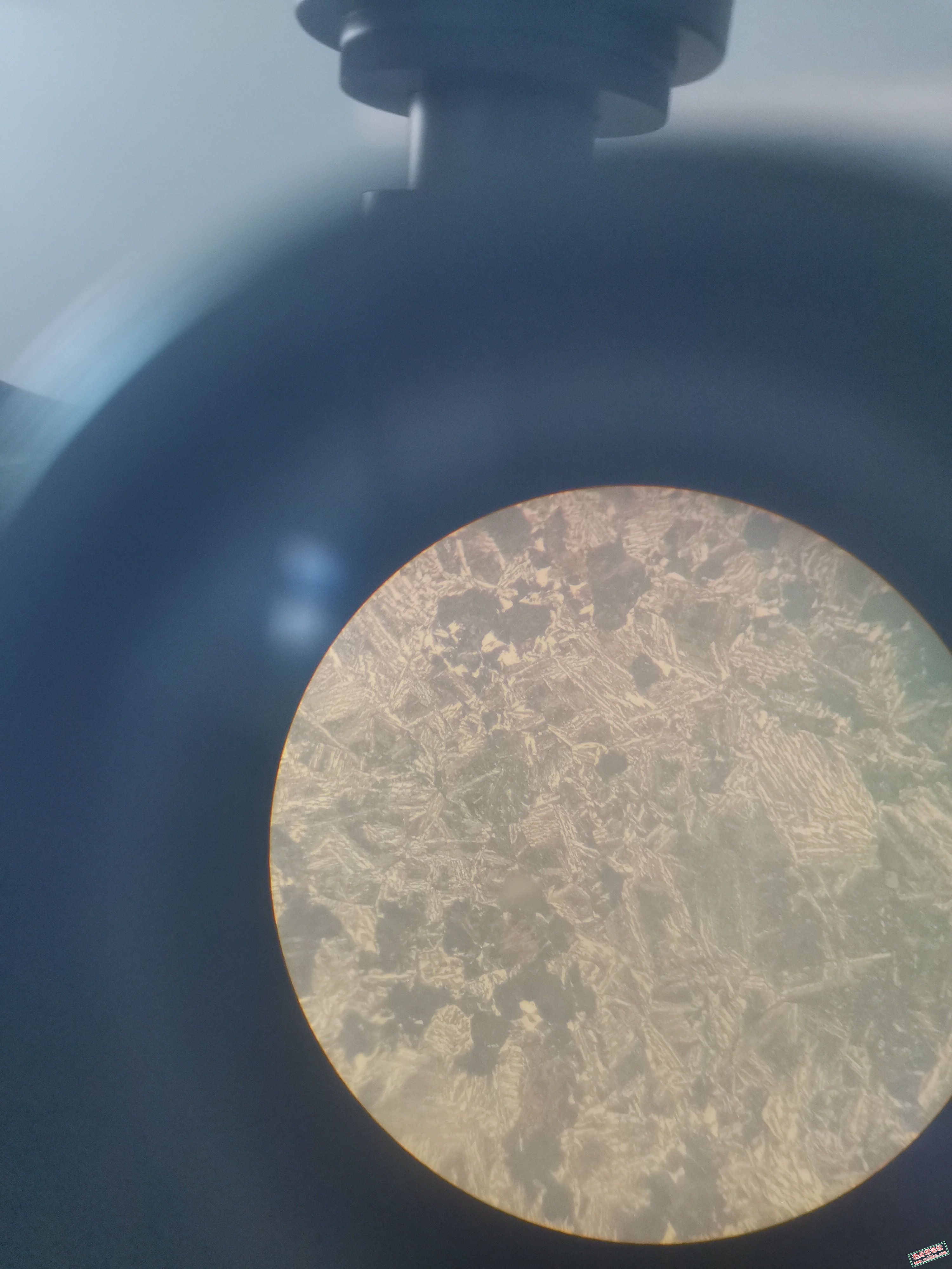

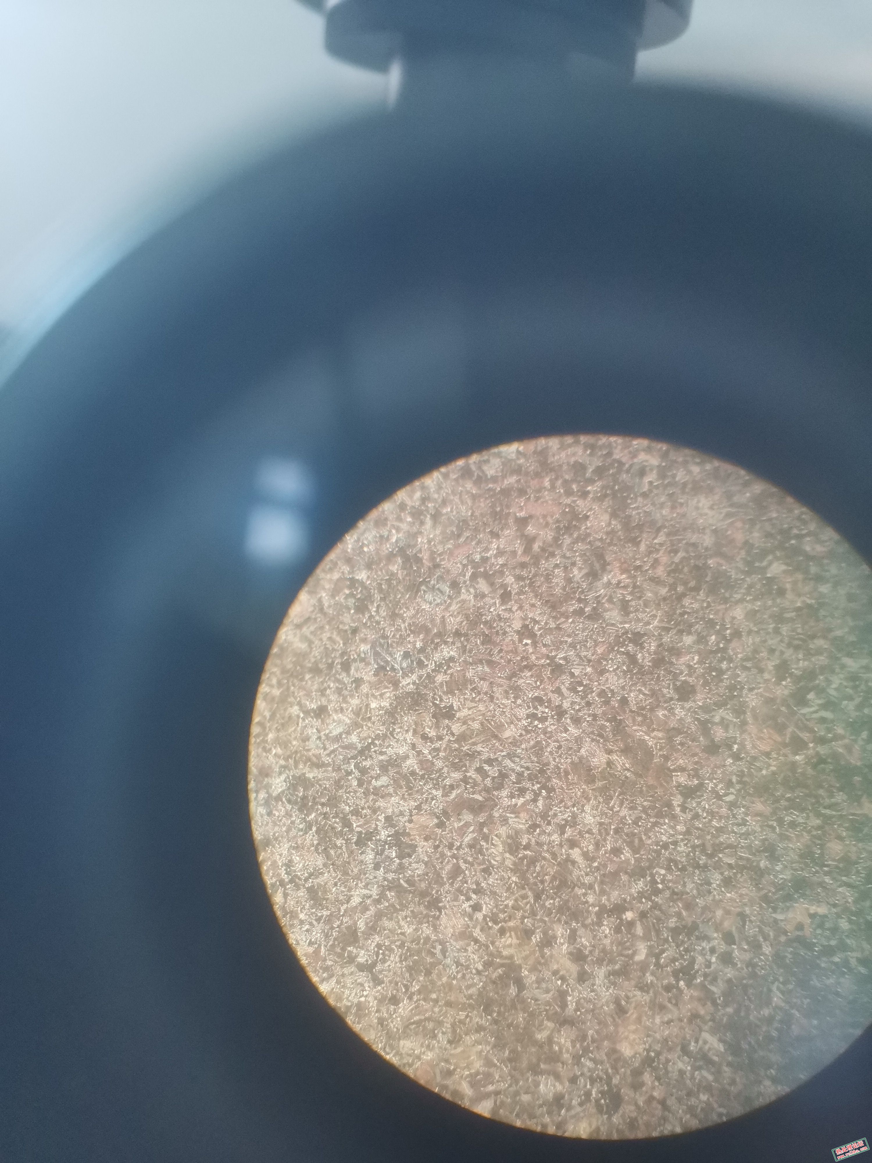

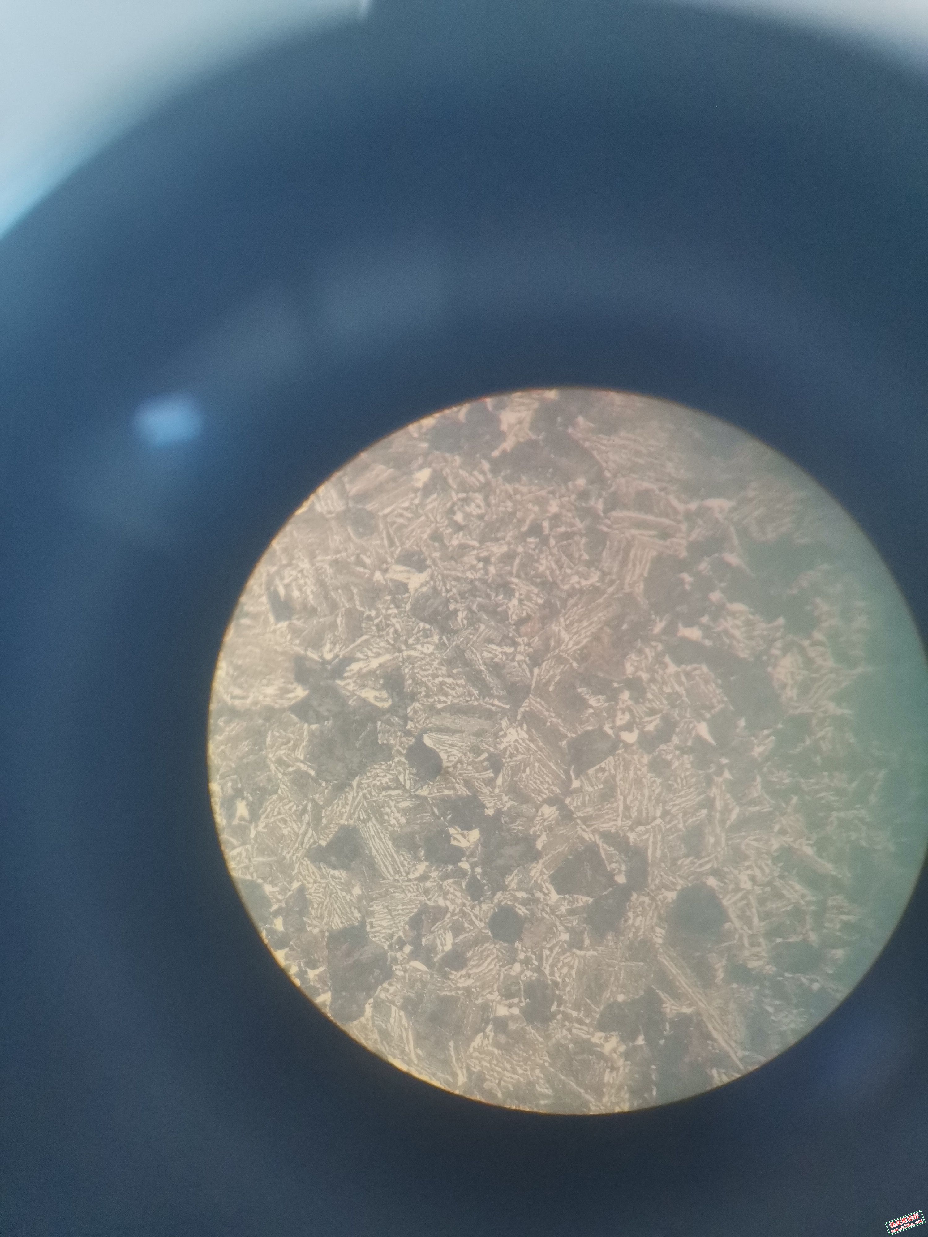

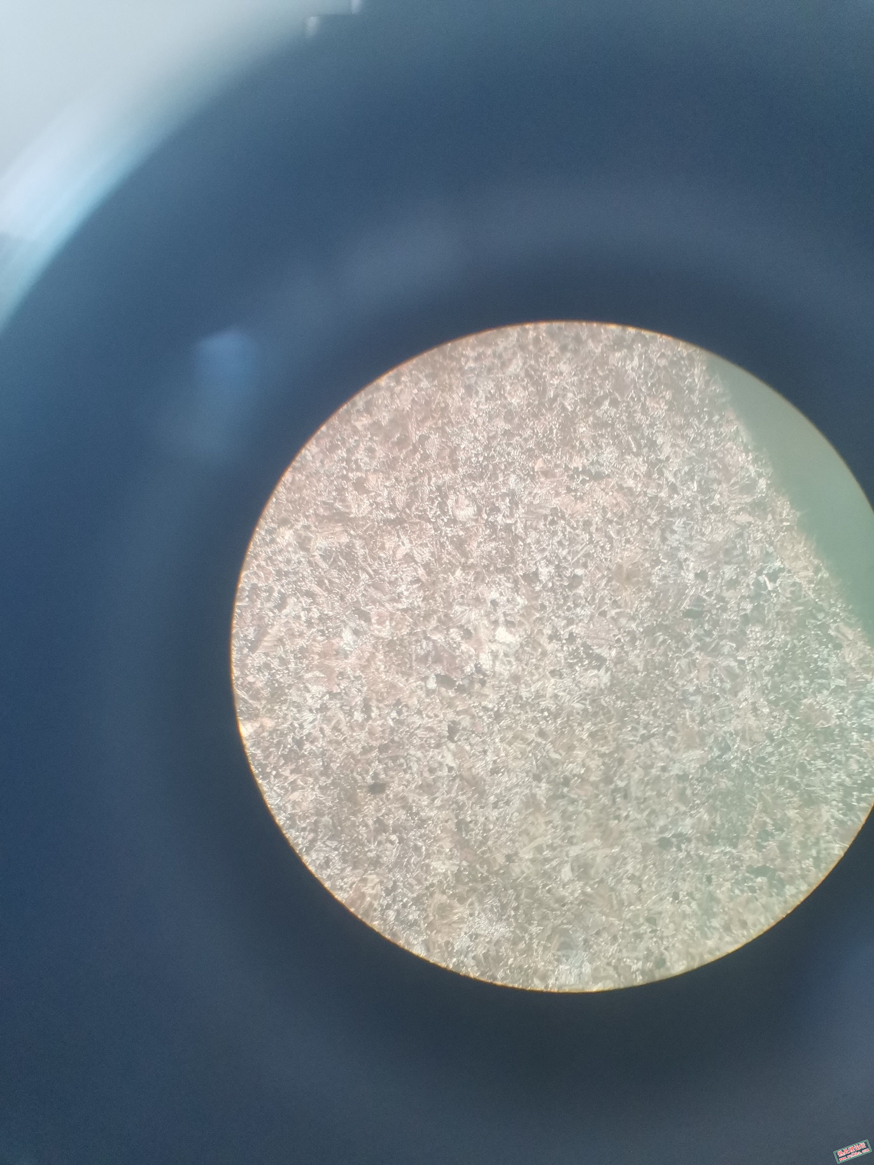

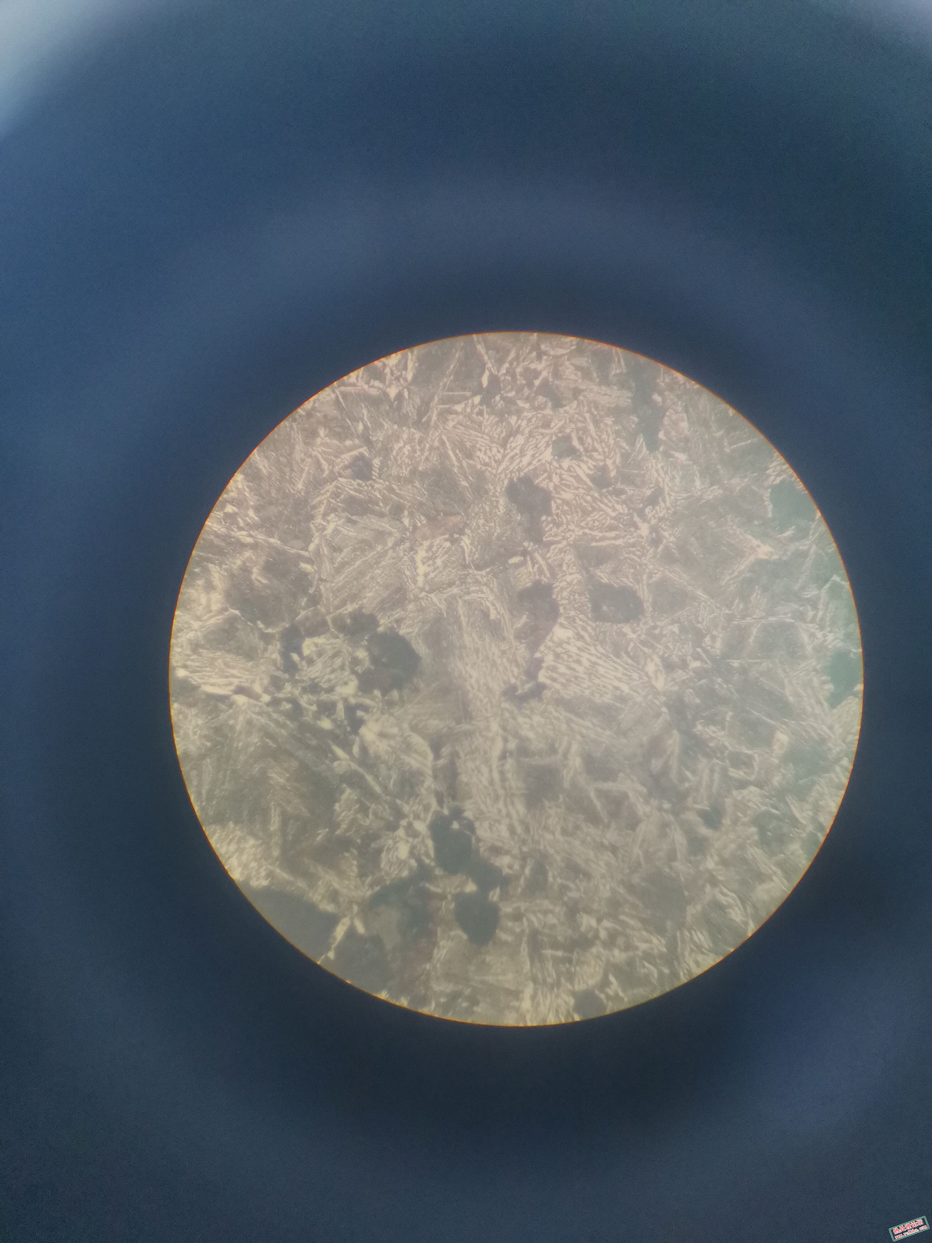

[求助] 40Cr调制后组织,这是些什么组织呀?确实没有看明白,请教各位大神!
发表于 2024-6-15 09:55:54 | 显示全部楼层 |阅读模式
微信图片_20240615095505.jpg 微信图片_20240615095511.jpg 微信图片_20240615095454.jpg 微信图片_20240615095447.jpg 微信图片_20240615095441.jpg 微信图片_20240615095425.jpg
签到天数: 2258 天
发表于 2024-6-16 11:03:34 | 显示全部楼层
基体组织为贝氏体+细珠光氏体(索氏体 托氏体),要么就是产品尺寸太大了,要么根本就不是调质的。
回复 顶 2 踩 0
签到天数: 1226 天
发表于 2024-6-18 09:25:26 | 显示全部楼层
粗针状先析铁素体+贝氏体+屈氏体+索氏体+片状珠光体+混晶。这个图片真有意思。问问锻造厂家是不是锻后没有正火或者退火。有粗晶的遗传组织。
回复 顶 1 踩 0
签到天数: 637 天
发表于 2024-6-17 14:03:45 | 显示全部楼层
上贝氏体+先共析铁素体+珠光体+回火索氏体,淬火冷却时受冷却速度影响组织转变多样性,不符合调质金相组织要求
回复 顶 1 踩 0
 楼主| 发表于 2024-6-15 09:57:17 | 显示全部楼层
1.2.3.6为500倍,4.5是100倍
 楼主| 发表于 2024-6-15 09:59:09 | 显示全部楼层
怎么感觉组织不对呀,请各位大神帮忙分析
签到天数: 144 天
发表于 2024-6-15 10:43:58 | 显示全部楼层
不知道取样位置,产品尺寸大或淬火冷却速度不够,就没淬上火,组织基本都是团絮状的屈氏体和贝氏体,淬火后的硬度可能就HRC 30几度
签到天数: 1408 天
发表于 2024-6-16 09:25:45 | 显示全部楼层
淬火加热温度多少,这个金相看着是冷却出的问题,加热温度低用油或者PAG淬火会有这个情况。如果用快速冷却介质,820加热,调质金相就是2-3级了,不会出现这个鸟样子
签到天数: 288 天
发表于 2024-6-16 10:40:58 | 显示全部楼层
你这个产品多大呀,看组织,珠光体屈氏体
签到天数: 554 天
发表于 2024-6-17 09:20:54 | 显示全部楼层
奥氏体化温度多少,产品有效厚度多少,用什么冷却的
签到天数: 1307 天
发表于 2024-6-17 21:31:21 | 显示全部楼层
看图4.和5 你表面组织就这样。材料是40CR吗?淬起来这样子不应该啊,根本没淬起来
 楼主| 发表于 2024-6-18 08:04:49 | 显示全部楼层
我也是感觉没有淬上火,有较多的珠光体和铁素体,再加上托氏体和少量的贝氏体
签到天数: 1035 天
发表于 2024-6-18 09:11:01 | 显示全部楼层
没淬上火,好多珠光体还在
签到天数: 331 天
发表于 2024-6-18 10:25:32 | 显示全部楼层
感觉你这个是欠热组织,把淬火温度提高一点,淬火的时候转移速度快点,选用淬火能力强一点的介质
签到天数: 669 天
发表于 2024-6-25 08:32:59 | 显示全部楼层
上贝氏体+回火屈氏体,工件大取样位置深了,另外感觉回火温度也不太对
