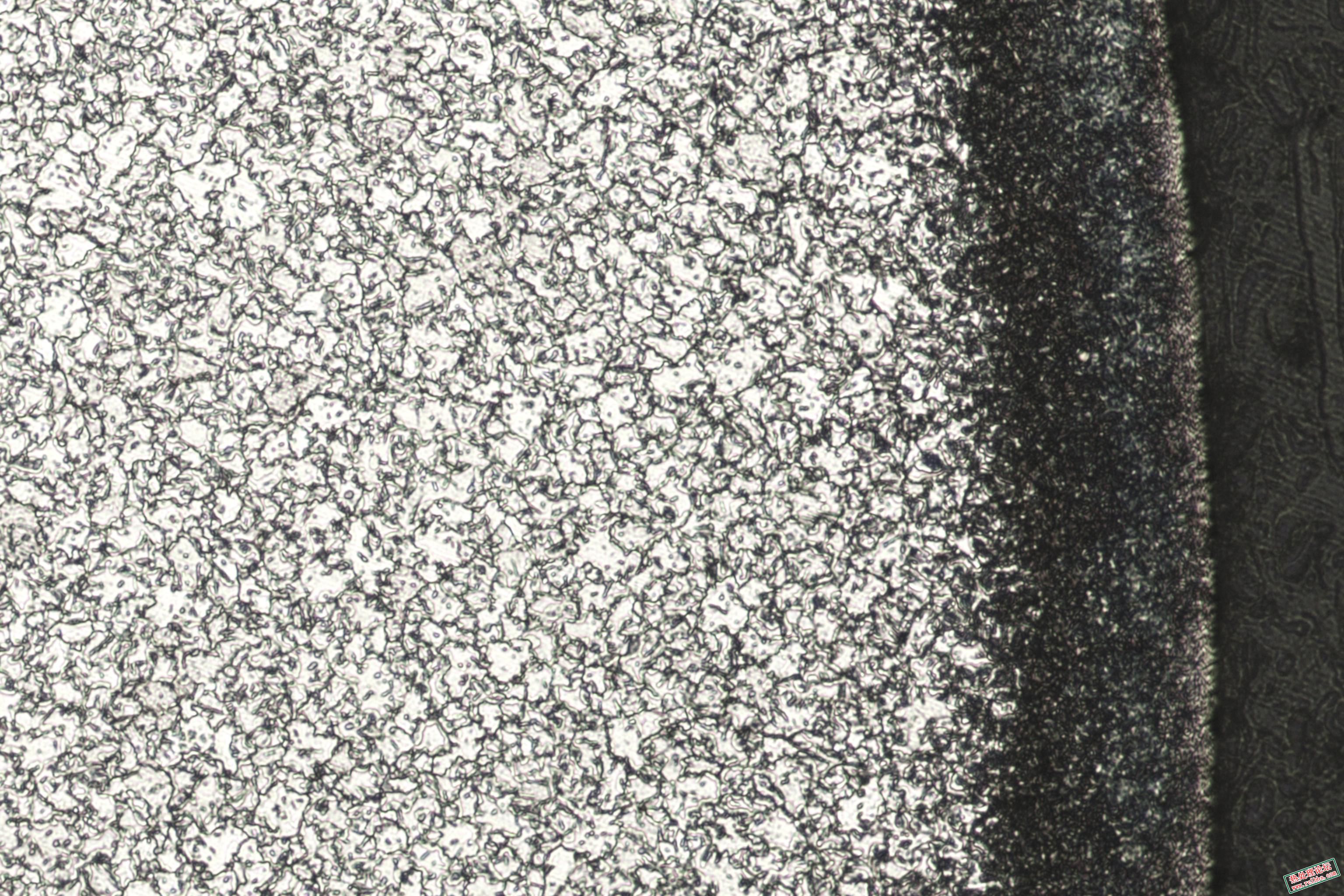

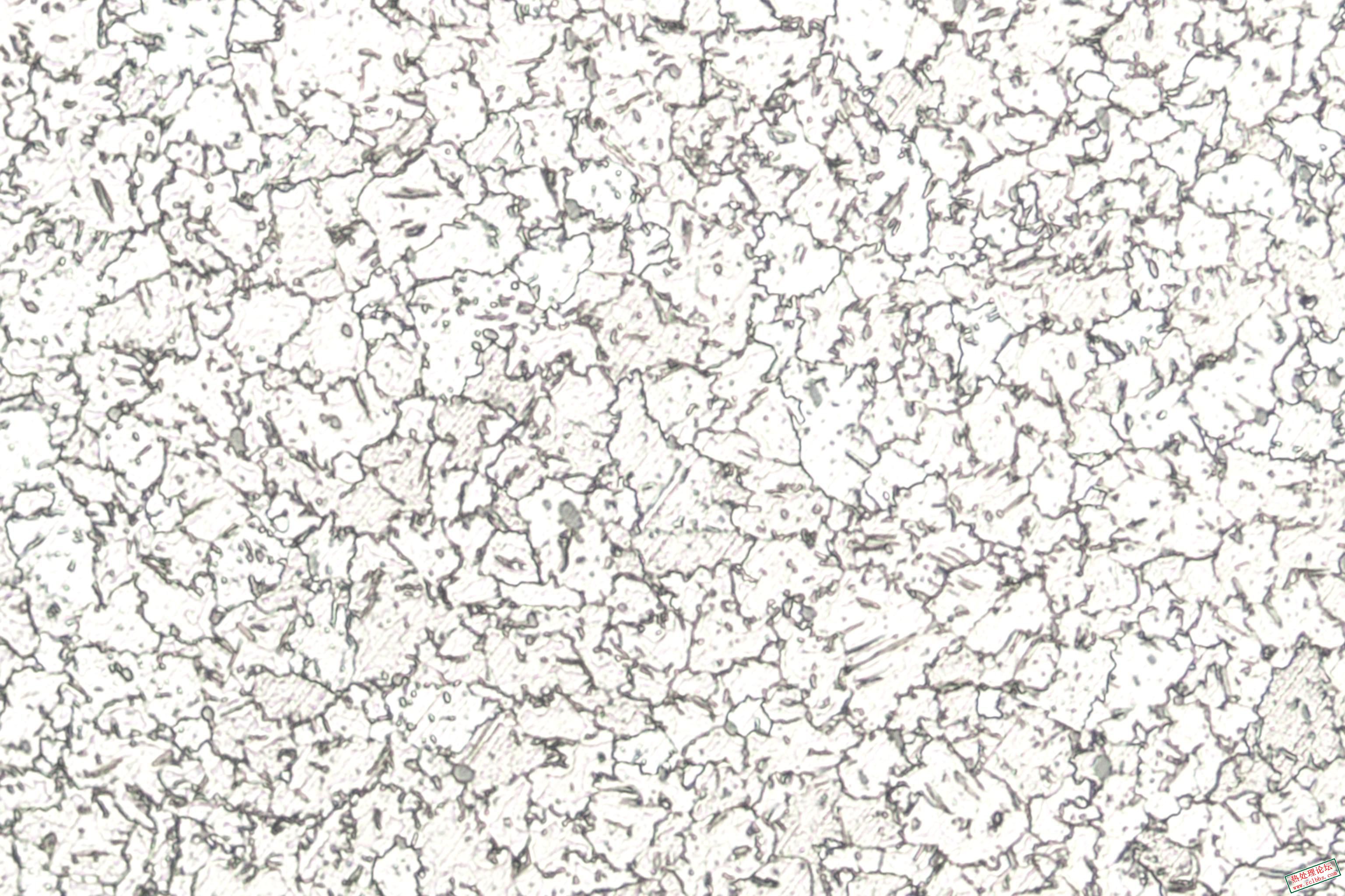

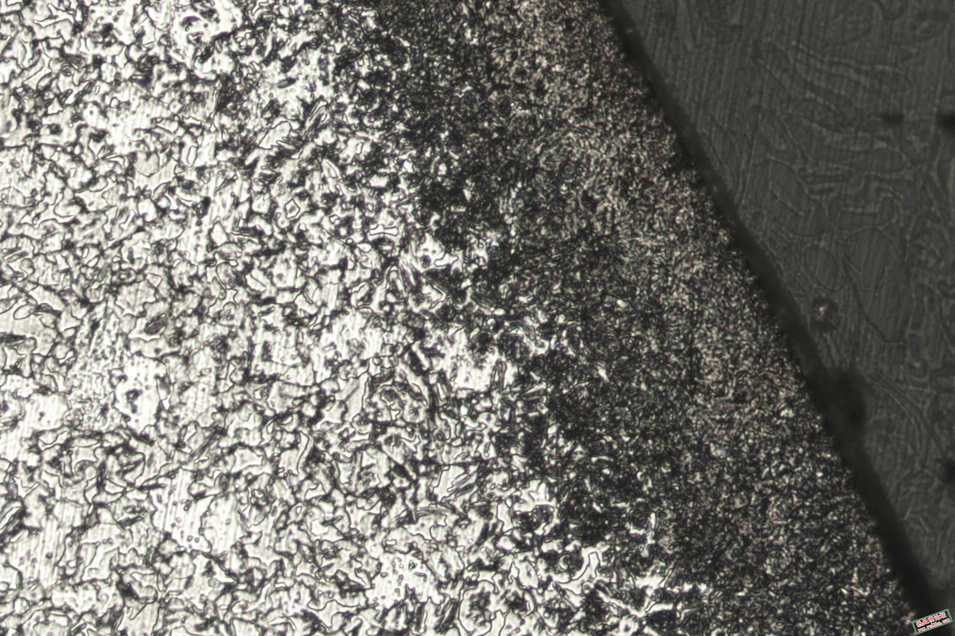

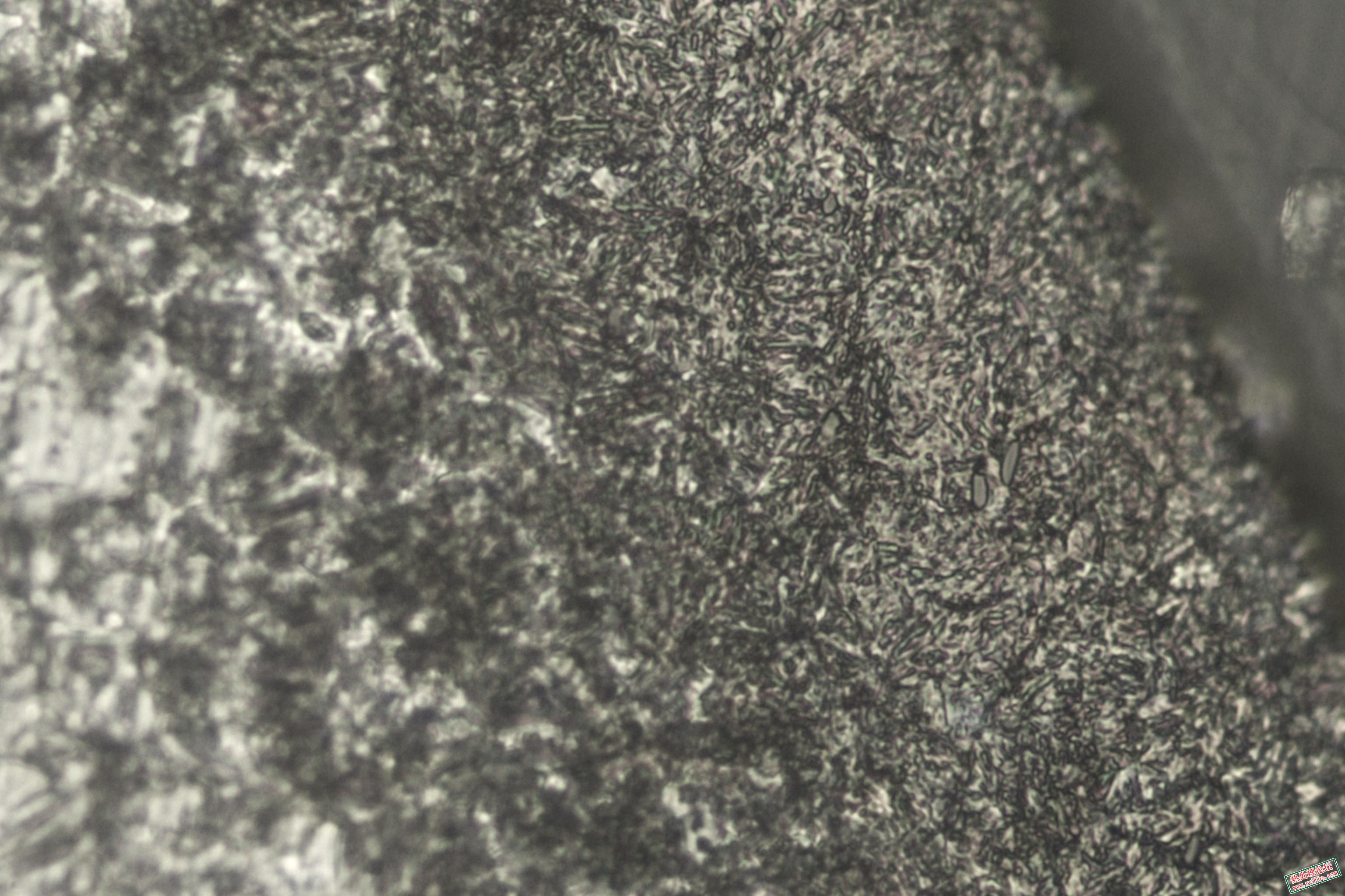

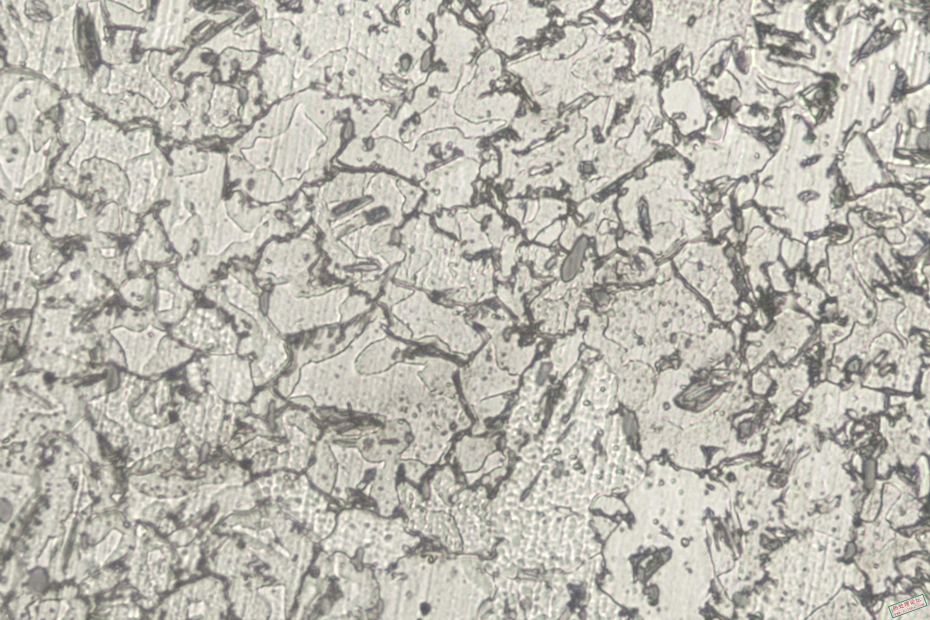

铁含量98%,锰含量1.3%
100X
100X
200X
200X
边缘500X
边缘500X
芯部500X
芯部500X
芯部200X
芯部200X

 楼主| 发表于 2024-6-16 07:32:40 | 显示全部楼层
天涯浪子 发表于 2024-6-15 10:39
低碳碳素钢渗碳淬火吧,可能是Q235、08、10一类的,为了表面有一定的耐磨性和强度
谢谢,锰含量1.3有没有可能是低合金钢,比如Q345之类的?

发表于 2024-6-15 10:39:15 | 显示全部楼层

发表于 2024-6-16 10:56:19 | 显示全部楼层
Mn1.3的话,就是Q345之类的。你金相用什么腐蚀的。

发表于 2024-6-17 14:50:46 | 显示全部楼层
含碳量低,颗粒碳化物,,渗碳,,15MN?

发表于 2024-6-18 09:17:49 | 显示全部楼层
看着像16Mn的样子。Q345

发表于 2024-6-18 17:12:12 | 显示全部楼层
单凭这个金相看有明显的脱碳因素,至于评定什么材料以及什么工艺,无法确定,只能猜测毫无意义

发表于 2024-6-18 17:45:44 | 显示全部楼层
低碳钢,球化退火处理,表层增碳。

发表于 2024-6-19 09:32:17 | 显示全部楼层
好像是低碳钢只渗碳,未淬火处理组织!!

发表于 2024-6-19 15:05:29 | 显示全部楼层
感觉像低碳碳素钢渗碳的组织

 楼主| 发表于 2024-6-22 17:57:41 | 显示全部楼层
4%硝酸酒精溶液
