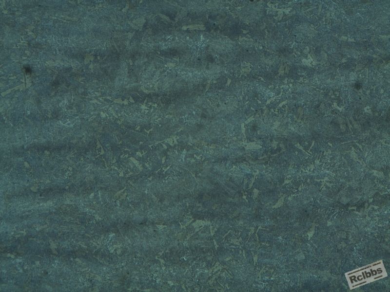

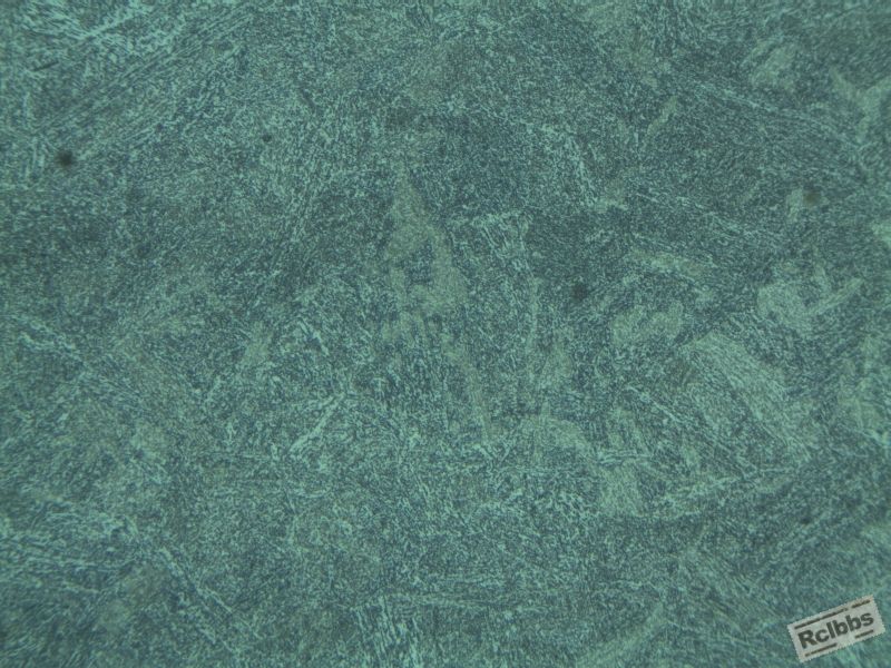

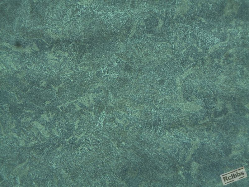

 楼主| 发表于 2010-6-24 20:38:33 | 显示全部楼层
这是我公司采购的40CrNiMoA原材料,带状组织要求不超过2级,我发几张照片,大家帮分析一下到底合格不合格,带状组织几级?有碳化物偏析吗?如果有,是什么原因造成的?检验标准又是什么?

发表于 2010-6-24 21:08:15 | 显示全部楼层
只不过就是产生了伪共析,应该在退火状态下评定的。原始组织偏析,带状肯定超过2级,但无法准确评定,大概4级。

 楼主| 发表于 2010-6-25 12:41:08 | 显示全部楼层
回复 4# 孤鸿踏雪
    请版主师傅帮我分析一下好吗,图片我已发,带状偏析如何评级,针对此材料,带状组织严重吗
