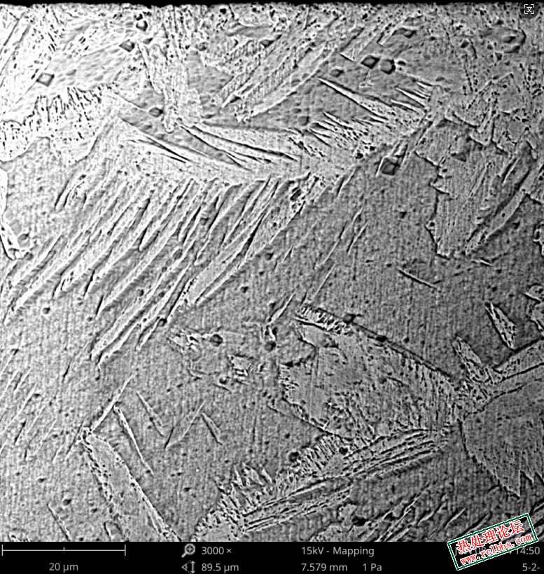

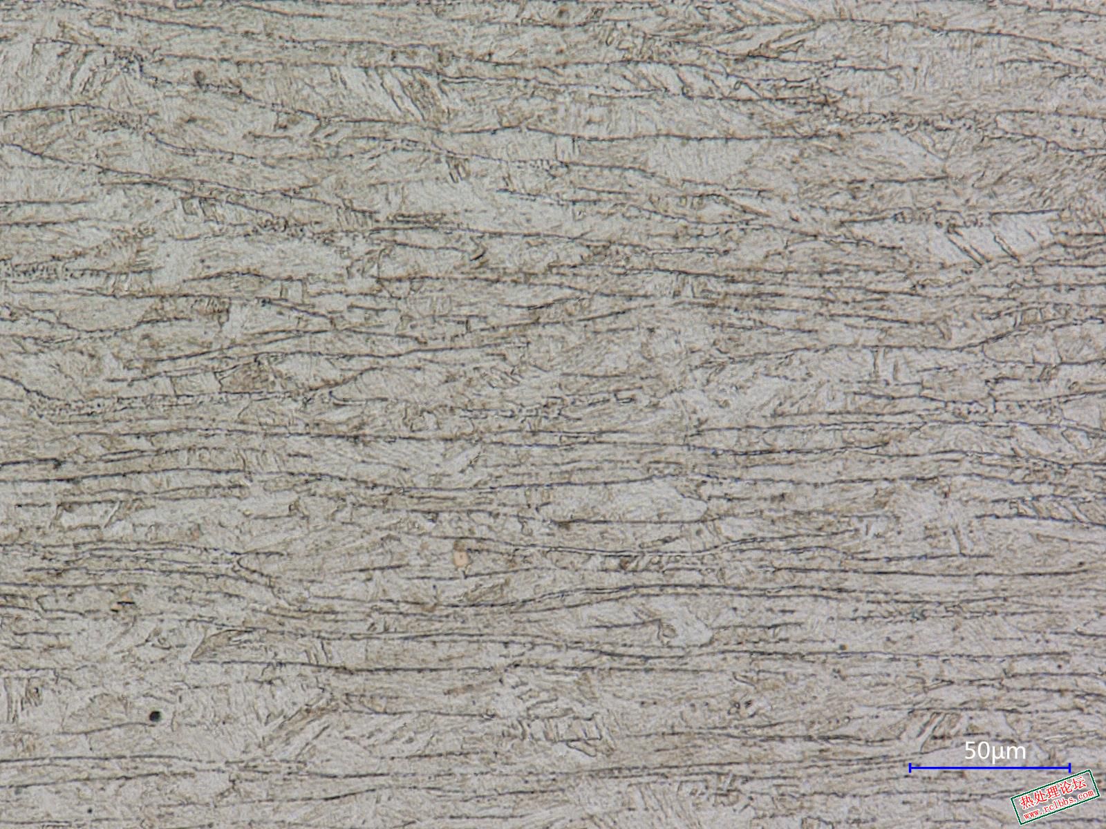

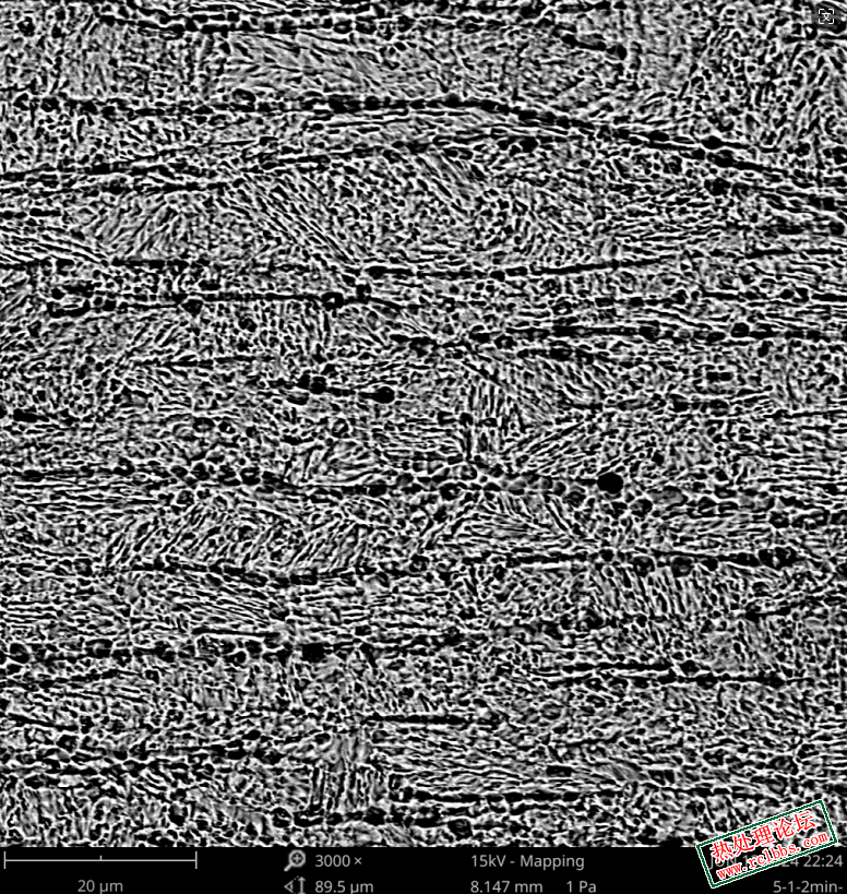

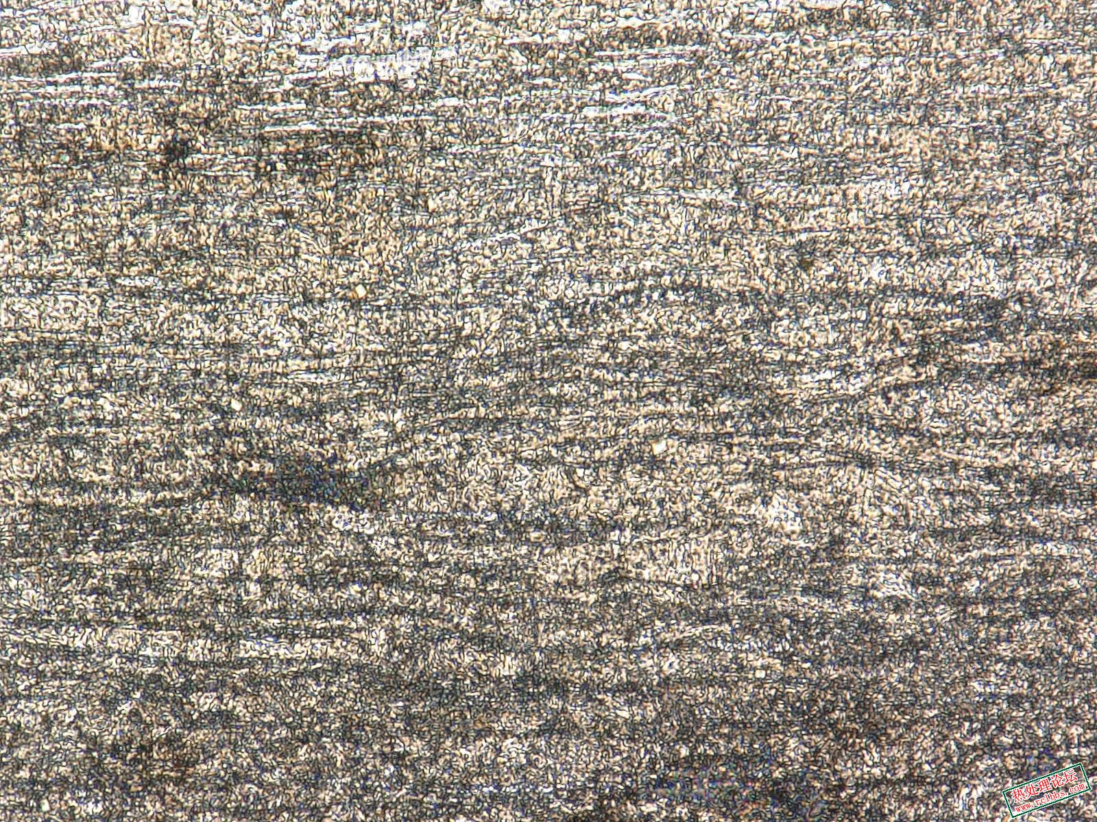

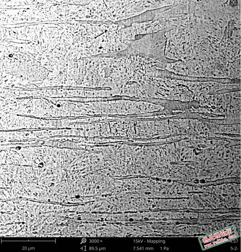

17-4PH块材生产经过固溶加时效,得到的基体组织和我看的文献不太一样,我是材料新手望指点一二;
基体金相光镜X1000和扫描电镜图片如下:
基体光镜
基体光镜
基体电镜
基体电镜

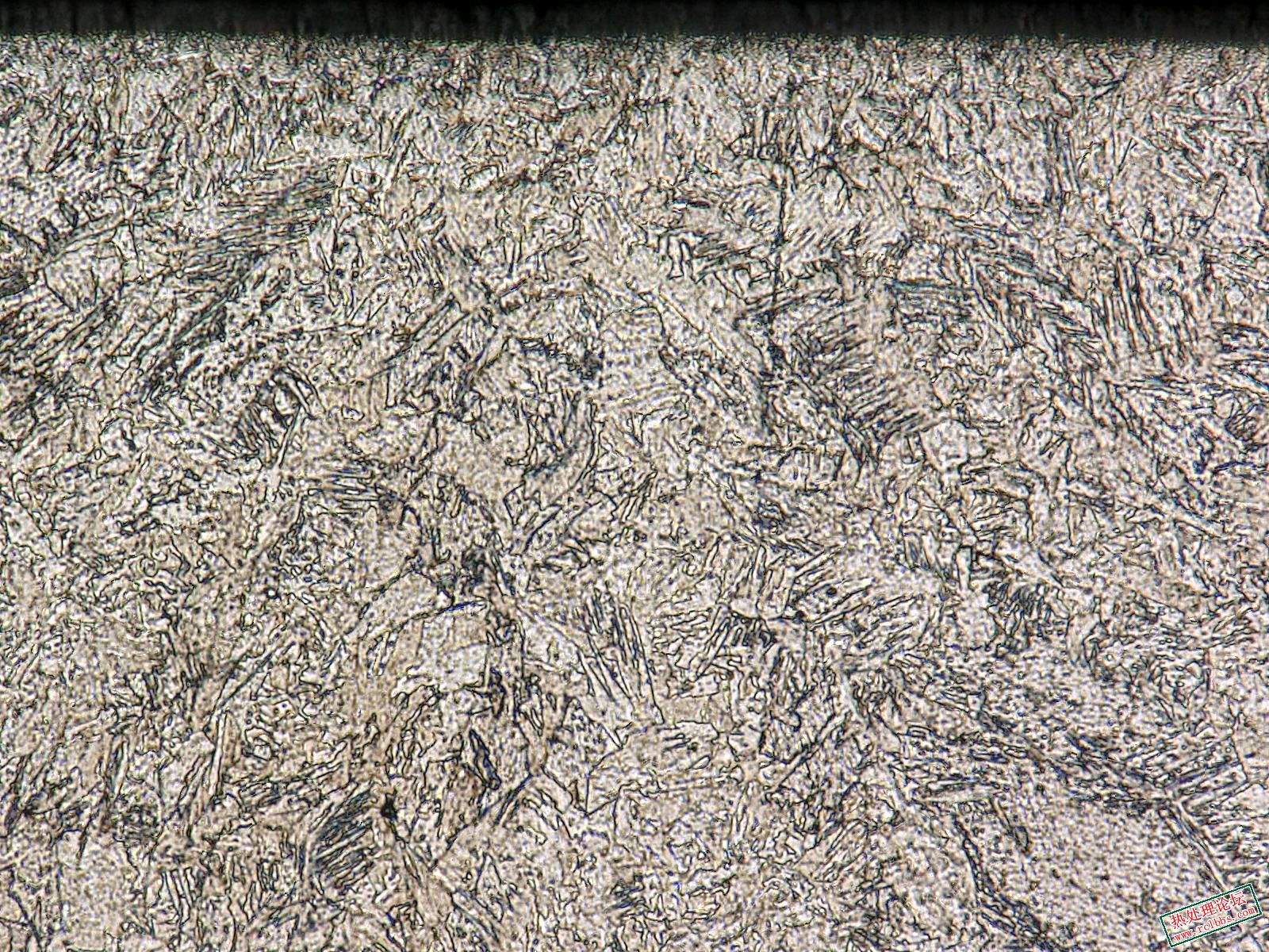

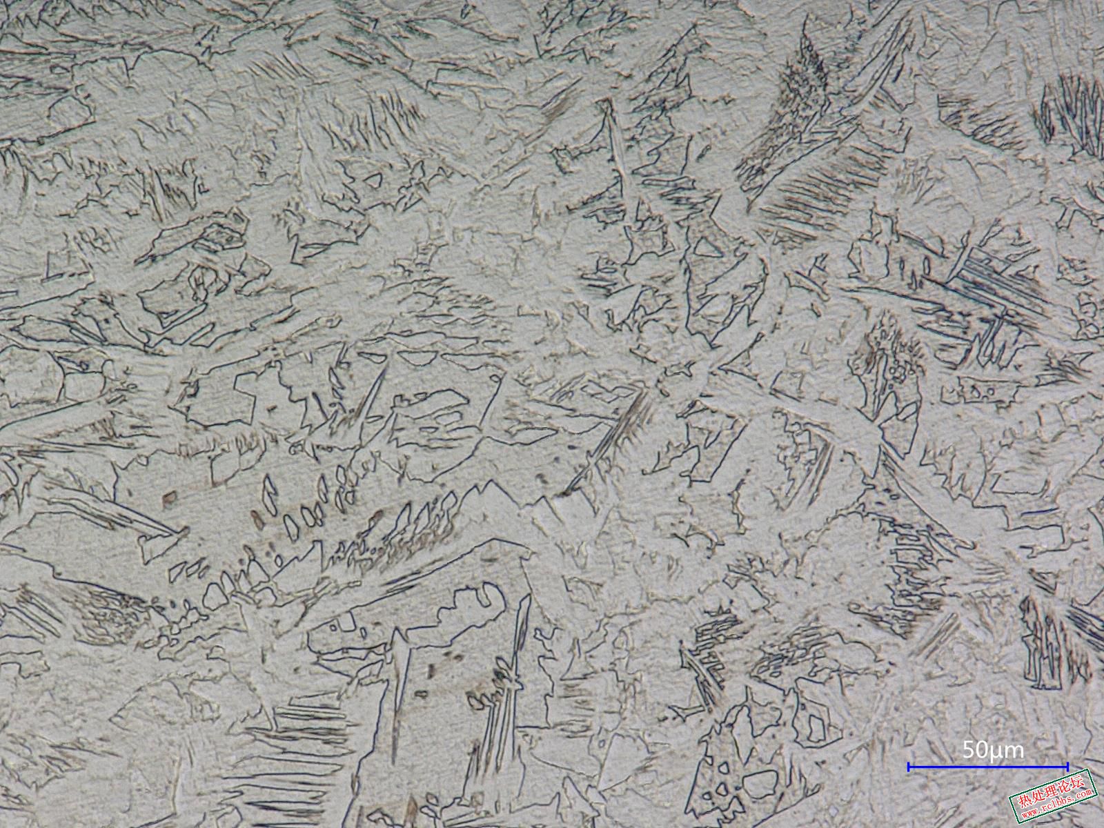

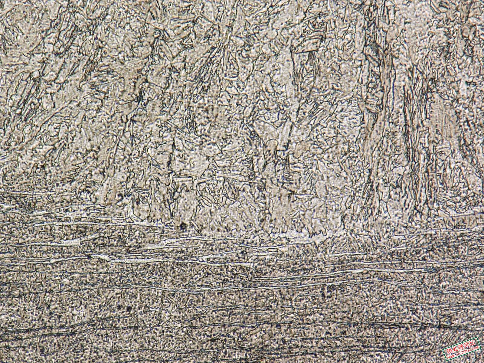

经过激光淬火后硬度下降了,产生的新相如下
淬火区域光镜
淬火区域光镜
淬火区靠近基体
淬火区靠近基体
淬火区电镜
淬火区电镜
淬火区靠近基体电镜
淬火区靠近基体电镜
其中基体光镜和电镜下均能明显看到带状组织,除了带状组织外其他组织光镜1000倍看不出来,电镜下看着是尖状的颗粒状,这是影针马氏体吗;
基体硬度380HV和我查阅的文献相差不大,但淬火后硬度下降了约40HV,淬火组织光镜1000倍下有明显的针状羽毛状和一些无规则的凸浮状,硬度下降会是产生了上贝氏体和无碳化物贝氏体吗,我这个材料碳含量低0.02%。
求助,感谢回复的所有人!

发表于 2024-6-18 10:05:53 | 显示全部楼层
这个材料固溶态下就是低碳板条马氏体组织(不是你说的影针马氏体)+少量高温铁素体+少量残奥(光镜下一般看不到),做的好的材料,能把高温铁素体控制在3%以下,甚至几乎没有。
从你提供的图片看,高温铁素体分布很不均匀,图片没标尺,不知道你是多少倍拍的组织。
激光淬火相当于重新进行了固溶处理,并不会有新相产生,只是强化相重新溶入奥氏体,所以硬度下降。
此钢强化的机理是析出强化(时效强化),所以选择做激光淬火来提高硬度是错误的。

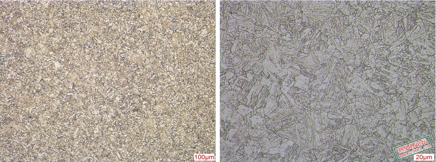

发一张正常的630钢的组织图片供参考:

发表于 2024-6-18 12:17:02 | 显示全部楼层
2035928181 发表于 2024-6-18 11:34
1、老师,我的光镜是1000倍拍的,基体是我腐蚀太深了导致看不到像你发的图片内的板条状吗;
2、我看了一 ...
1、如果第一张图是1000倍的组织,极难相像什么样的固溶工艺能做到这么细小的组织,曾经做过一些固溶的试验,想通过固溶工艺的调整来细化晶粒是比较难的,用常规的思路似乎做不到。
2、激光淬火由于升温速度极快,晶粒细化效果在一般钢种里是明显的,但你的试验结果恰好相反,百思不得其解。
3、我只是从理论上推测激光淬火后硬度下降的可能机理,因没有做过相关方面深入的研究,关于衍射峰的问题难以回答。

 楼主| 发表于 2024-6-17 15:39:07 | 显示全部楼层
我看一篇文献中有说到,Cr元素是扩大铁素体区域的元素,铁素体Cr元素含量高于基体,我就去测了一下,带状区域的Cr含量20%要略高于基体17%,能否判断其为铁素体呀

 楼主| 发表于 2024-6-18 11:34:47 | 显示全部楼层
suda 发表于 2024-6-18 10:05
这个材料固溶态下就是低碳板条马氏体组织(不是你说的影针马氏体)+少量高温铁素体+少量残奥(光镜下一般看 ...
2、我看了一些做激光熔凝的文献,他们熔凝区域没有新相产生,发生细晶强化,马氏体化密度增加,变成细小针状马氏体。经过激光熔凝后又480℃3h时效,有富铜相析出进一步提高硬度。我看我的激光处理区域组织要比基体更大,你说的强化相重新溶入奥氏体,使硬度下降,是ɛ-Cu融入奥氏体了吗,我测了基体的XRD并没有富铜相的衍射峰出现呀。
签到天数: 42 天
 楼主| 发表于 2024-6-18 15:32:39 | 显示全部楼层
suda 发表于 2024-6-18 12:17
1、如果第一张图是1000倍的组织,极难相像什么样的固溶工艺能做到这么细小的组织,曾经做过一些固溶的试 ...
这两张图是我用FeCl3溶液腐蚀40s的光镜1000倍图,图一为淬火区域,图二为基体,从图二基体上看像是存在块状的组织,有可能是腐蚀时间的不同导致看到的形貌改变吗,
签到天数: 131 天
发表于 2024-12-12 11:14:47 | 显示全部楼层
2035928181 发表于 2024-6-18 15:32
这两张图是我用FeCl3溶液腐蚀40s的光镜1000倍图,图一为淬火区域,图二为基体,从图二基体上看像是存在 ...
第二张不像固溶态,有明显的冷加工的纤维带,或者说固溶不完全
签到天数: 18 天
发表于 2025-2-8 16:01:07 | 显示全部楼层
应该是方向不对,沿着轧制方向看了
