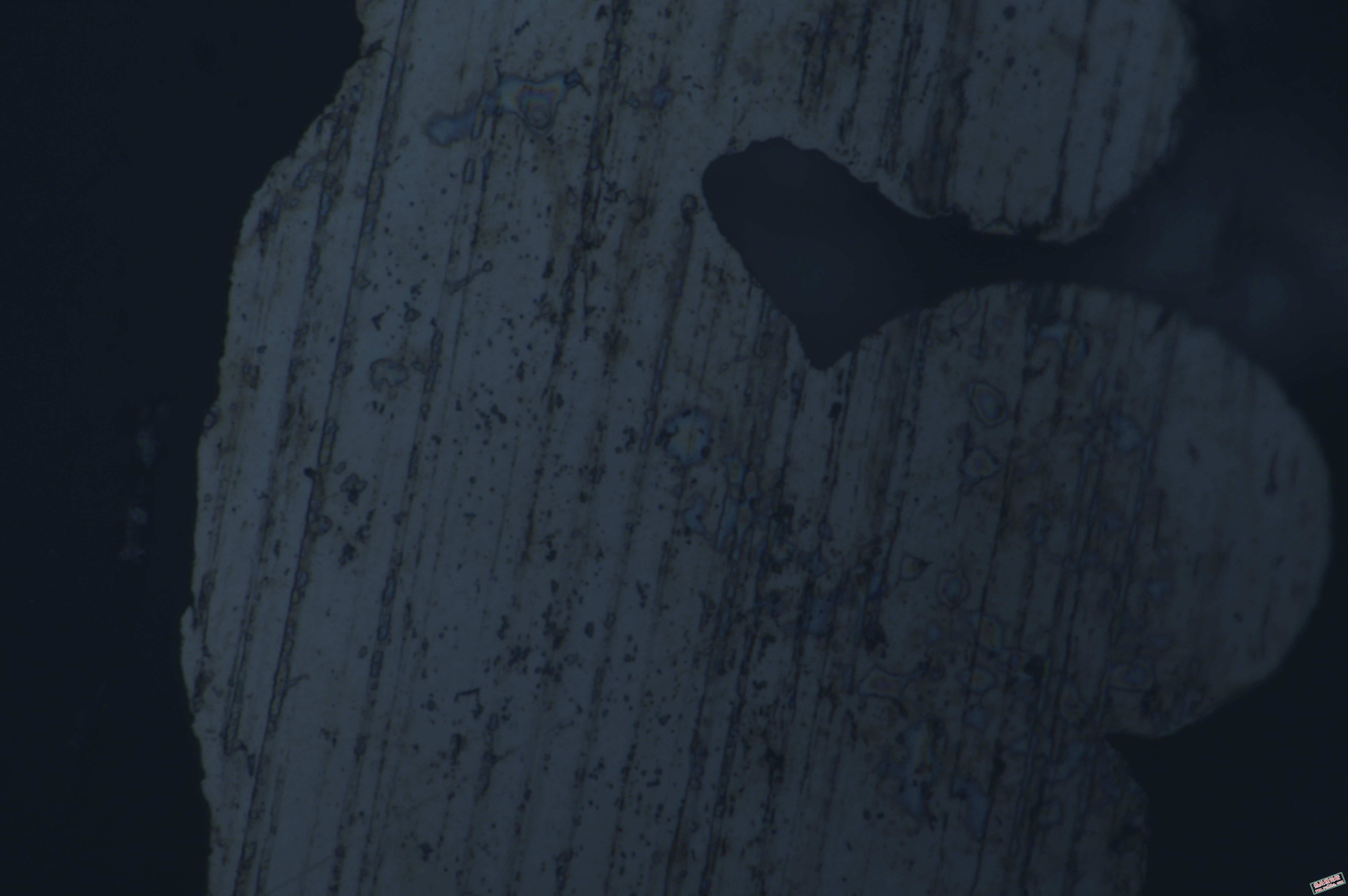

金属单质可以看出金相吗,例如纯镍

我这在放大100倍后观察的依旧是平面,没有明显特征,是不是正常现象

你这制样技术有提升空间。

首先,你这个制样有问题,划痕、污渍等太多
其次,你好像没有腐蚀,没有腐蚀就是一个平面,啥也看不到。
纯金属一般能看到晶界、晶界及晶内少量的析出物、夹杂物等。

好的,感谢指教,我的这个是用的氢氟酸和硝酸配比的腐蚀液腐蚀的,可能是时间不够,我在去试试

你这个腐蚀剂配比应该不是很适合镍及镍合金吧?

镍合金,看楼上的照片吧,氢氟酸腐蚀铝合金

腐蚀剂不对~~~~~~~~~~

腐蚀剂用错了吧,制样差了点,划痕太多
