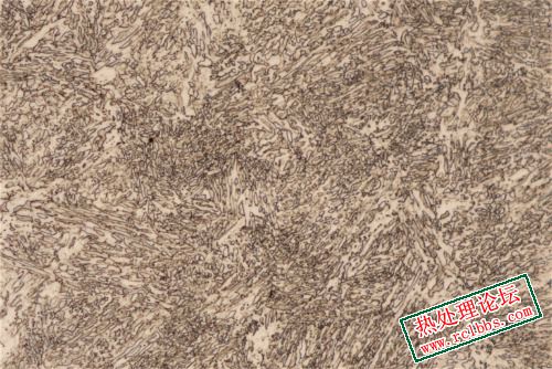

厂里刚购买了井式退火炉,刚做了第一次球化退火。材质是20Cr2Ni4的,麻烦各位老大帮忙看看这个球化退火的效果怎么样?图片是500倍的,我看着效果不怎么样。

图片看不出球化组织,重新制样吧。说一下你的退火工艺呢

850℃保温5小时,炉冷到500℃保温一段时间

这个材料必须等温球化退火,你这个工艺相当于完全退火了。不用考虑,完全做不起来球化。

感谢老大的指导。由于工艺是供应商提供的,他说其它厂也这样做。我们现在也在摸索阶段,是否需要把温度降到Ac1~Ac3之间?

肯定需要啊,做球化退火就要在区间,如果普通退火就不需要。

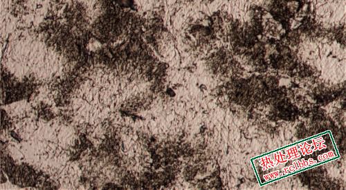

好的。我们准备第二次测试,我打算750加热,550等温。不知道是否可行。有结果会和各位分享

800度加热5h,720度等温,缓冷到450出炉

请教一下,我查手册这款材料的Ac1是720,Ac3只有780,800会不会太高?另外不同材料的等温温度该如何确定?

你后续是不是要渗碳淬火?是的话,就做正火+高回作为预处理,,军工企业这个材料太多了,,这个材料预处理的确不好做。正火+高温回火即可。

合金元素比较高,置换固溶体造成的晶格畸变和间隙碳原子晶格畸变,两个应力场叠加影响碳原子扩散,温度高一点,提高碳原子活性,扩散更快

他做球化退火是要做冷压成型的

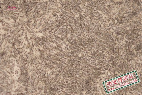

这是最新出炉的球化退火产品,看着不太像球啊。请教各位这个球化的效果怎么样,照片是500×的
