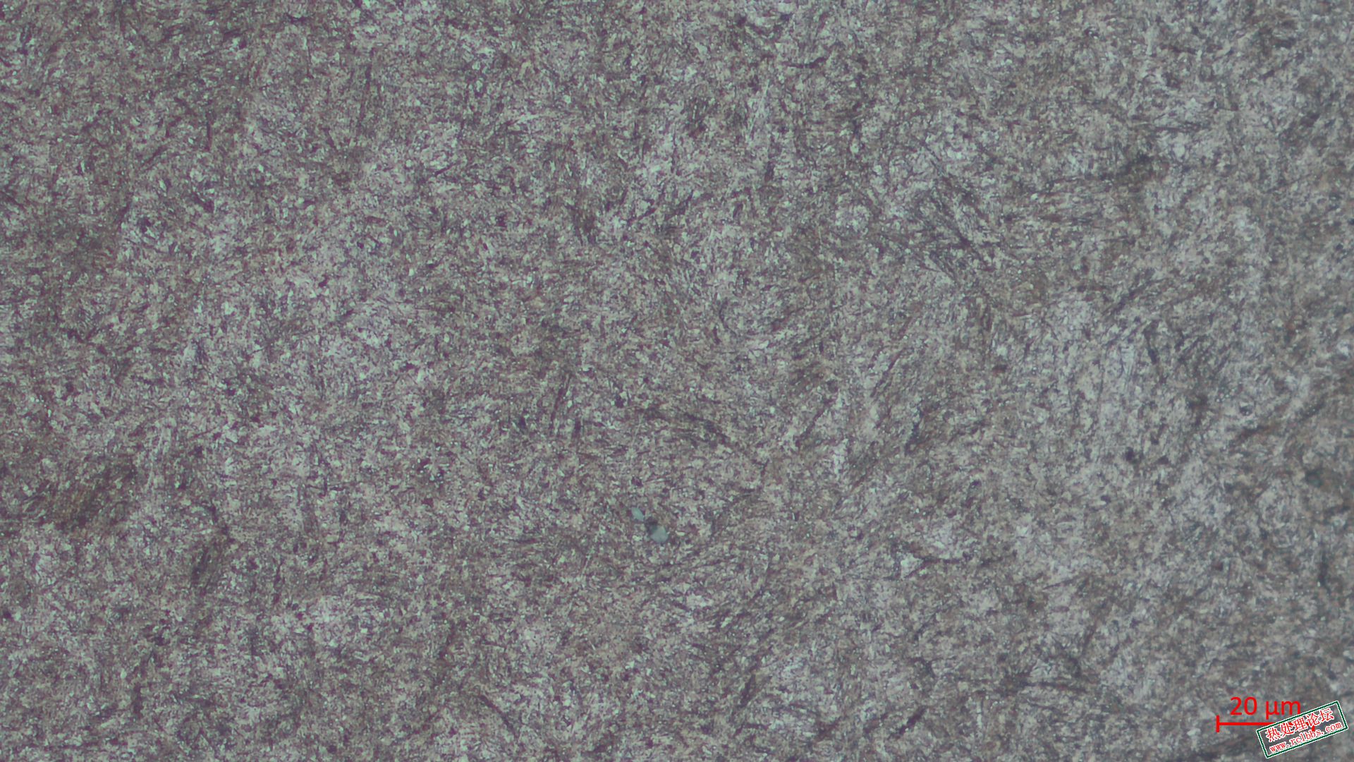

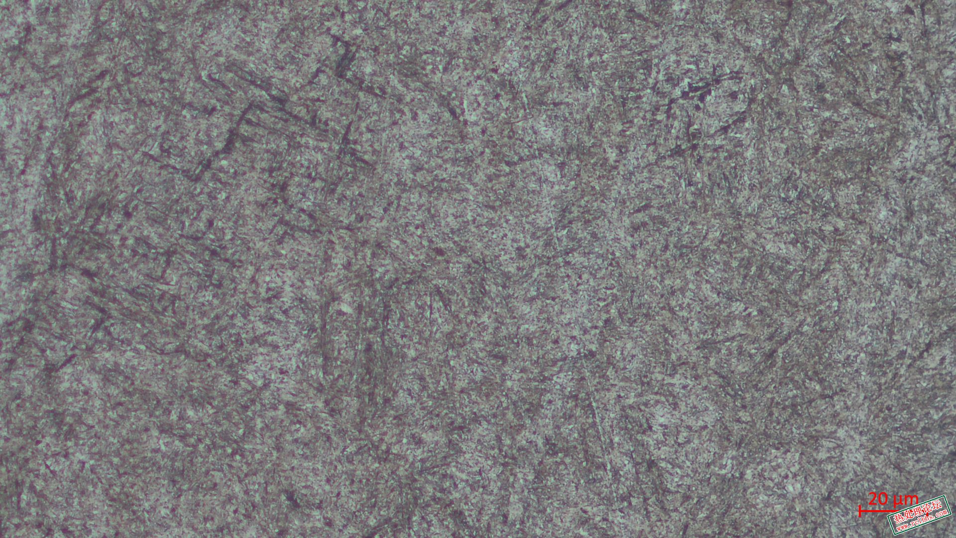

    论坛新人求助各位大佬,20Cr2Ni4A材料,工艺:渗碳后一次淬火+高温回火,然后在进行二次淬火+低温回火,渗碳层内黑色组织时有时无,麻烦帮忙看下这个是什么原因造成的。

组织太粗了,粗大片状马氏体明显了,所以看着就是这个情况了。这类材料出现这个组织是一个通病,解决起来比较麻烦。

多谢指导  我们推测跟渗碳过程尤其是扩散过程中碳浓度过高有一定关系 工艺上我们调整下看看

二次淬火温度多少?

渗碳高回后采用的二次淬火工艺 805℃淬火 160℃回火

提高830
