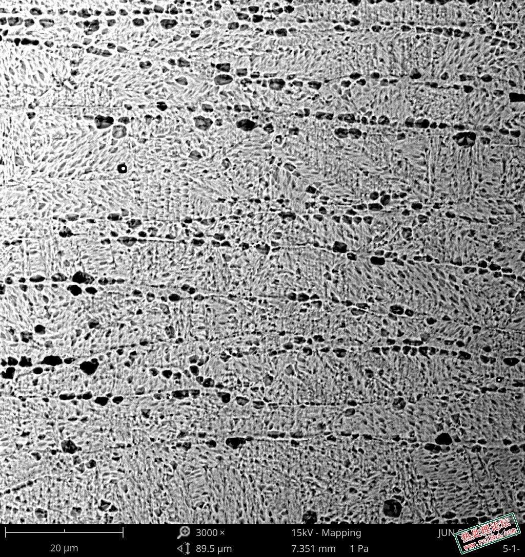

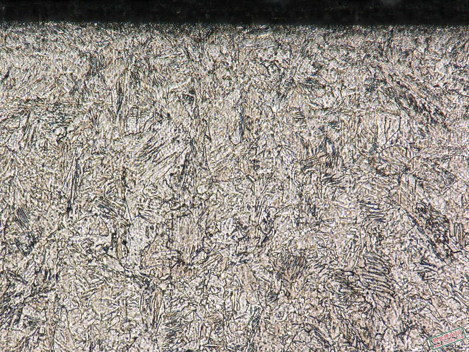

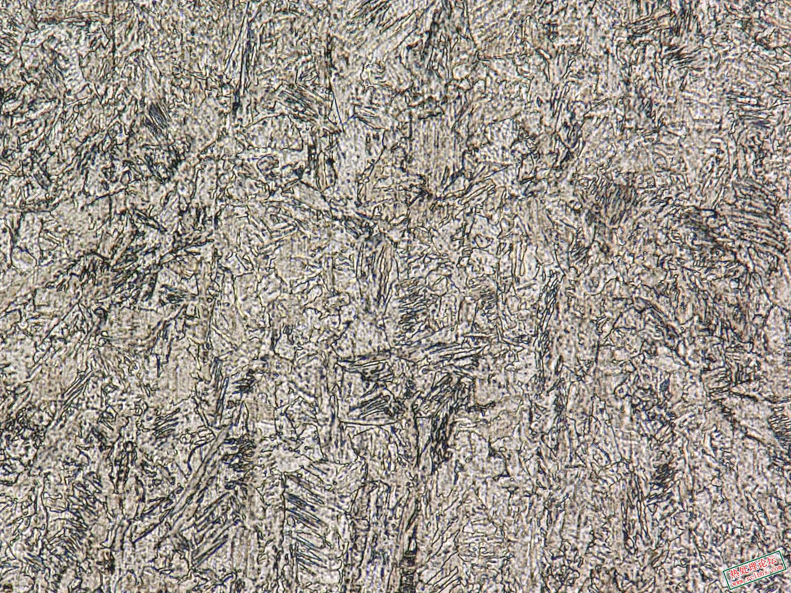

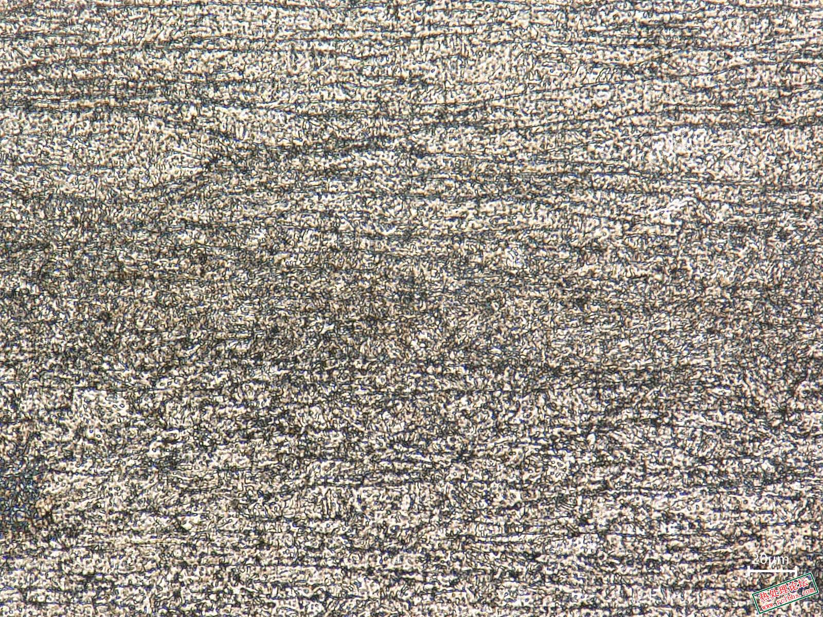

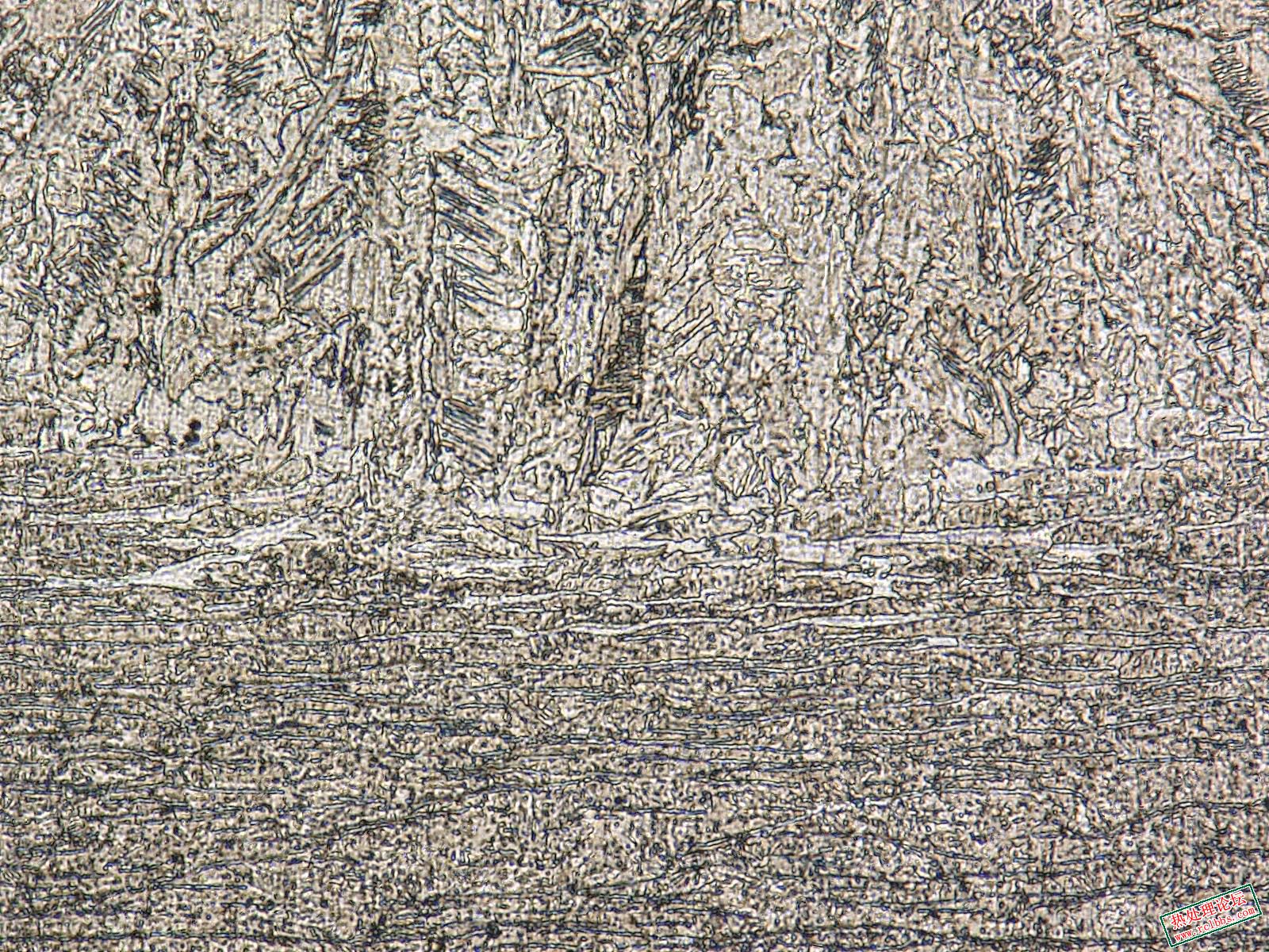

光镜图片均为1000倍拍摄,激光淬火后硬度降低40HV左右,是生成了新相吗,其中能看到很多类似羽毛状的组织,腐蚀液用的FeCl3盐酸酒精溶液,求助。

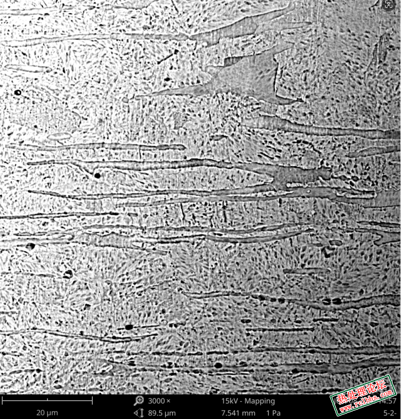

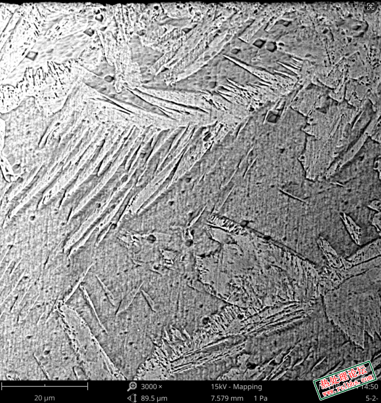

电镜图片为3000倍拍摄

发表于 2024-6-22 09:42:08 | 显示全部楼层
先考虑换个材料商吧,疫情期间有很多小钢厂参与了“熔喷”模具的大跃进,炼制了大量的630钢,目前市场上一批低于正常价格销售的大多是这一类钢材。
既然是高校的学生,那就多从理论上去探究合金元素对钢组织和性能的影响。
正常情况下,此钢固溶后就是板马一种形态,非正常情况下,含镍高的有可能会出现蝶状马氏体,不确定你看到的组织形态是不是与此有关。
固溶是需要时间的,而激光淬火涉及到激光的工艺(激光加热的温度到底是多少你知道吗?),固溶的时间又几乎为0,这种情况下会形成什么组织不正时你们高校里教授们研究的东西吗?
如果换不了材料,就不能换个思路?先将原材料重新做个规范的固溶+时效处理,将组织处理正常,再做下一步研究,仅仅是建议呵。

光镜图片看是上贝氏体和马氏体吗,材料新手,17-4PH这个材料商家说经过退火固溶

老师淬火后硬度降低是因为沉淀相溶解了吗,从淬火区组织看生成了新的组织,会是生成了大块儿的奥氏体使硬度降低吗?

首先感谢老师的回答,我热处理之前的组织怎么看都不像板条马氏体,光镜1000倍下看不清楚,扫描电镜3000倍我分辨不出来,是我腐蚀的问题吗。附图为光镜+电镜。

淬火硬度是低,,一般HRC30左右啊,因为含碳量太低,板马硬度强化不够,,还有残余奥氏体,,
你注意材料铁素体也太多了,按道理不行啊,,,

不锈钢常用的侵蚀剂有:
①氯化高铁5g/盐酸50ml/水100mL;
②盐酸10mL/硝酸10mL/酒精100mL;
③苦味酸4g/盐酸5ml/酒精100mL。
    此外,不锈钢中可能还会同时出现铁素体、奥氏体、碳化物、δ铁素体、 α相等。
   你用FeCl3盐酸酒精溶液+水,这是看α相的。
   用上面第二个腐蚀剂看看,实验很常用的,可以试试。
还有看第二张图黑黑的可能是珠光体组织。含碳量高,Cr含量低时,像S11710  (1Cr17铁素体不锈钢)会有珠光体组织。
所以建议测下材质成分,怀疑不是17-4。
激光淬火要用马氏体不锈钢,或者说马氏体耐热钢啊,不知道你们导师怎么想的。这不浪费资源吗?17-4成分摆在那里,淬不了火啊。

1、17-4PH(630)主要是经固溶时效处理,通过含铜、铌等元素的第二相析出进行强化。强化机理为沉淀相强化;
2、激光淬火的强化机理一般为马氏体强化,但17-4PH的碳含量≤0.07%,明显无法实现;
3、激光淬火加热极快,保温时间不足,合金元素不能较好地溶解于基体中,沉淀强化元素在以后的时效过程中的析出量不足,将影响强化效果;
4、最后考虑一下激光淬火温度是否偏低和冷却速度是否偏慢;
以上供你参考!
