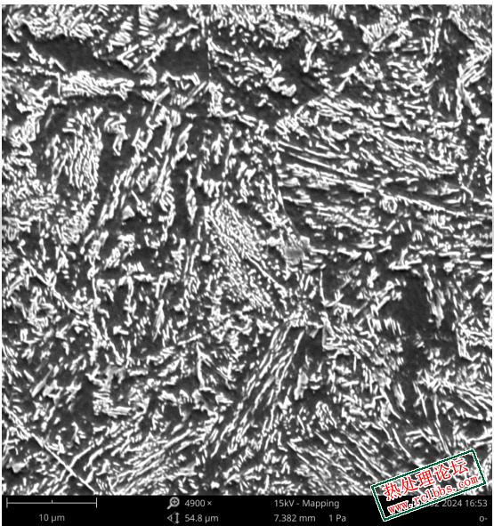

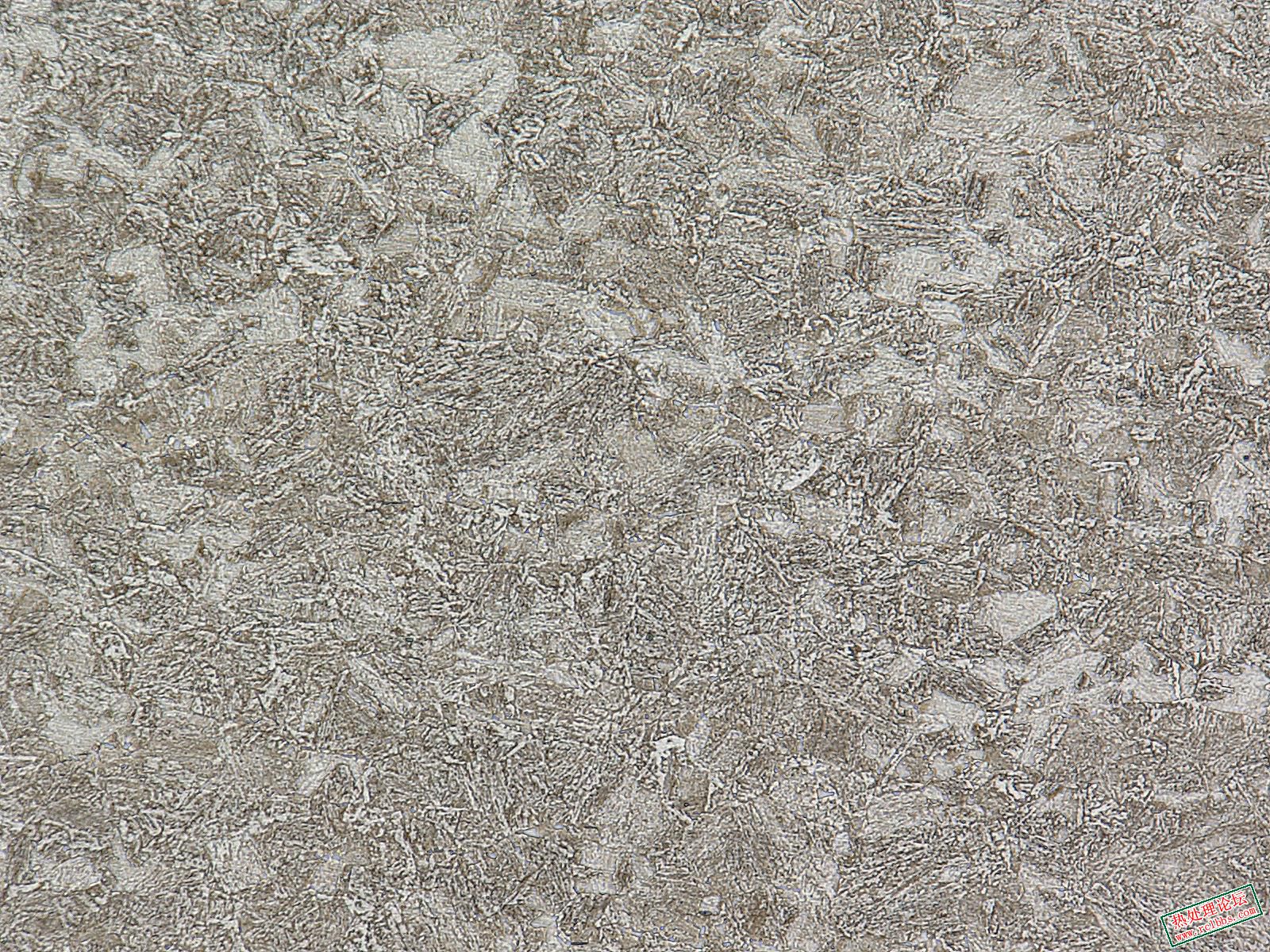

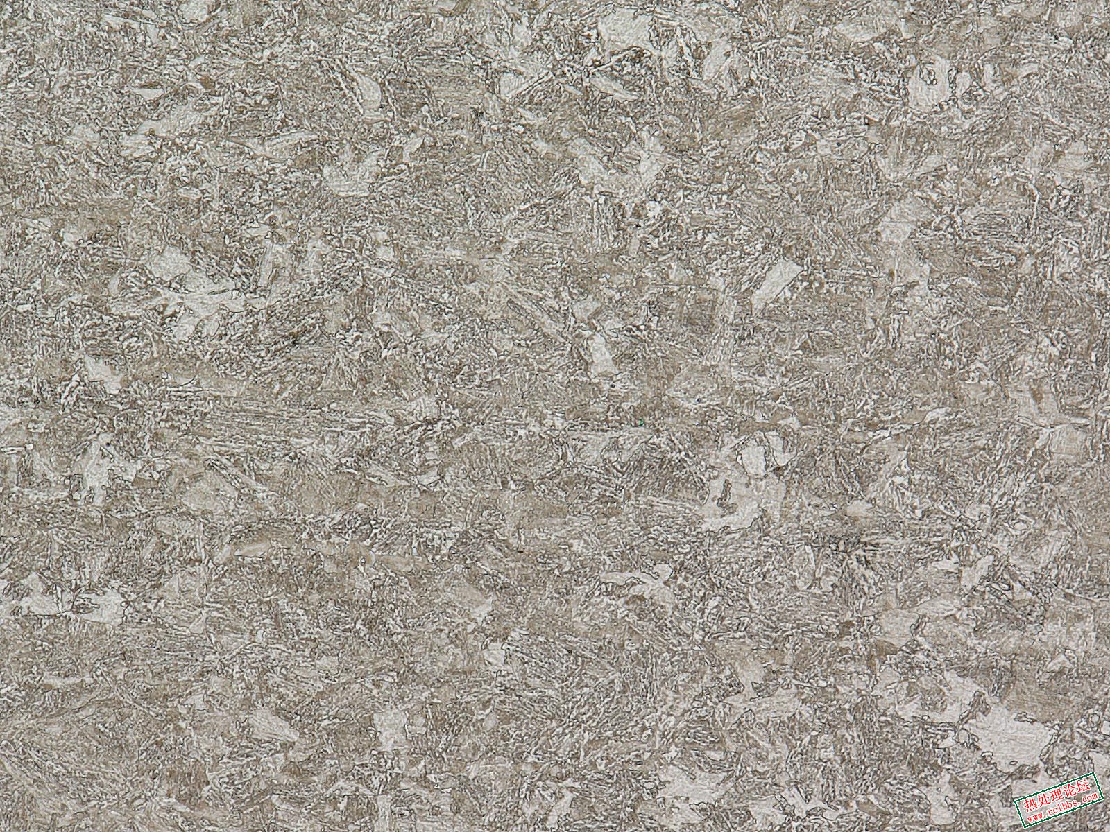

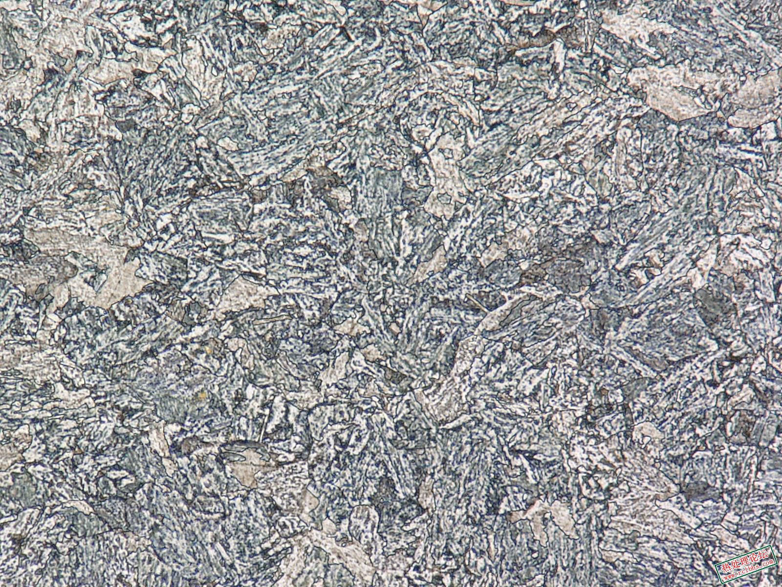

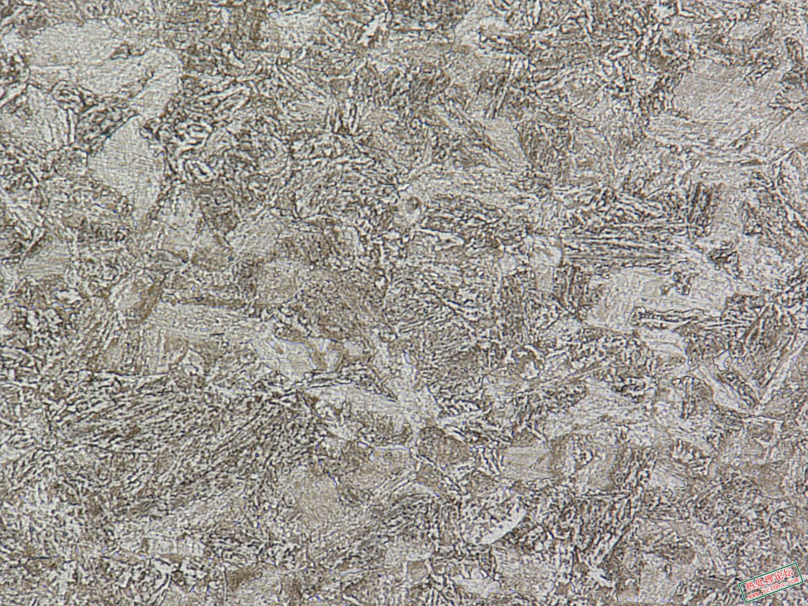

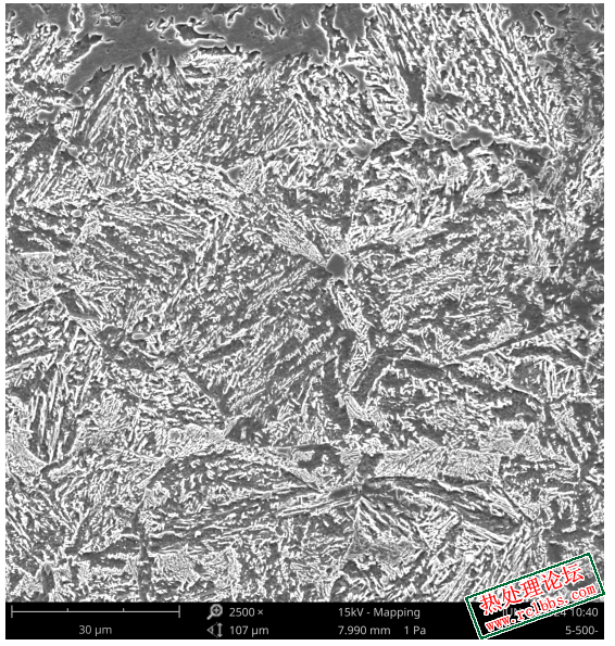

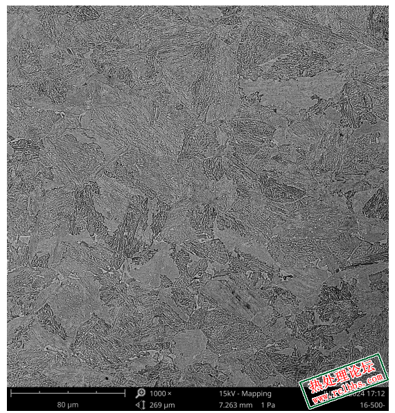

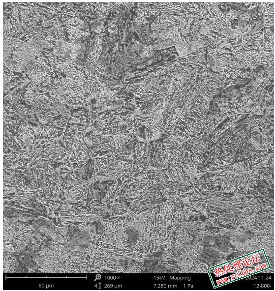

  以下图片为同一基体,只是什么组织,有回火索氏体吗?好像还有贝氏体

  这个就是典型的42CrMo热轧空冷组织,粒状贝氏体为主。

看个组织用电镜,够奢侈的啊,在电镜下组织形态我是 看不懂了
