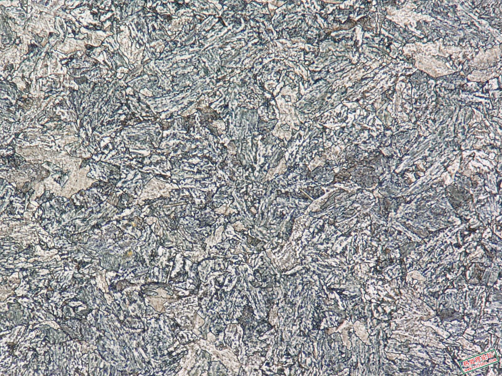

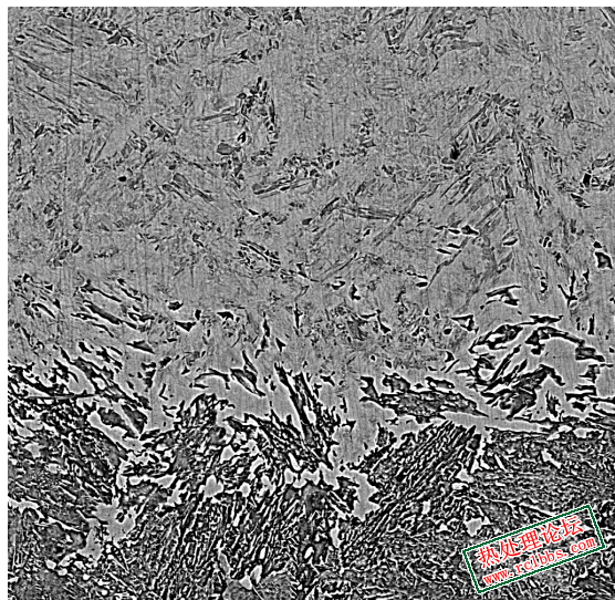

金相组织是什么上面一小块一小块的是马氏体吗,边界线是什么组织

这个基体就是典型的贝氏体啊,粒状贝氏体。这个组织在热轧42CrMo上面很常见的,不用太过奇怪。

发表于 2024-6-20 07:46:44 | 显示全部楼层
拍金相组织尽量用光镜,电镜拍的没有那好看。上面一小块块的是马氏体,中间点缀一些贝氏体。
回复 顶 1 踩 0
 楼主| 发表于 2024-6-22 23:08:24 | 显示全部楼层
这是两张光镜的,后面一张为基体组织,基体能看出神什么吗
签到天数: 334 天
发表于 2024-6-26 08:51:38 | 显示全部楼层
这个是不是跟轧制后的冷却速度有关
签到天数: 2263 天
发表于 2024-6-26 20:05:04 | 显示全部楼层
是的,这个材料轧后空冷就是这个组织了。

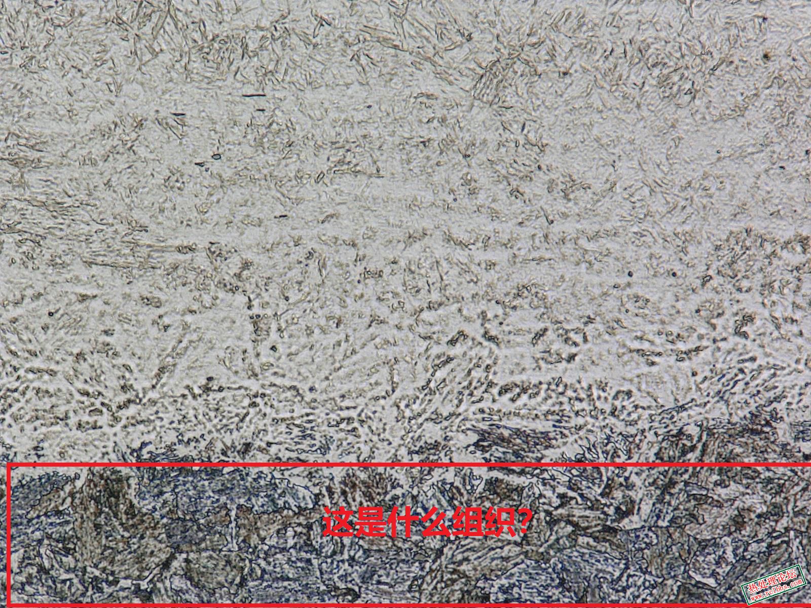

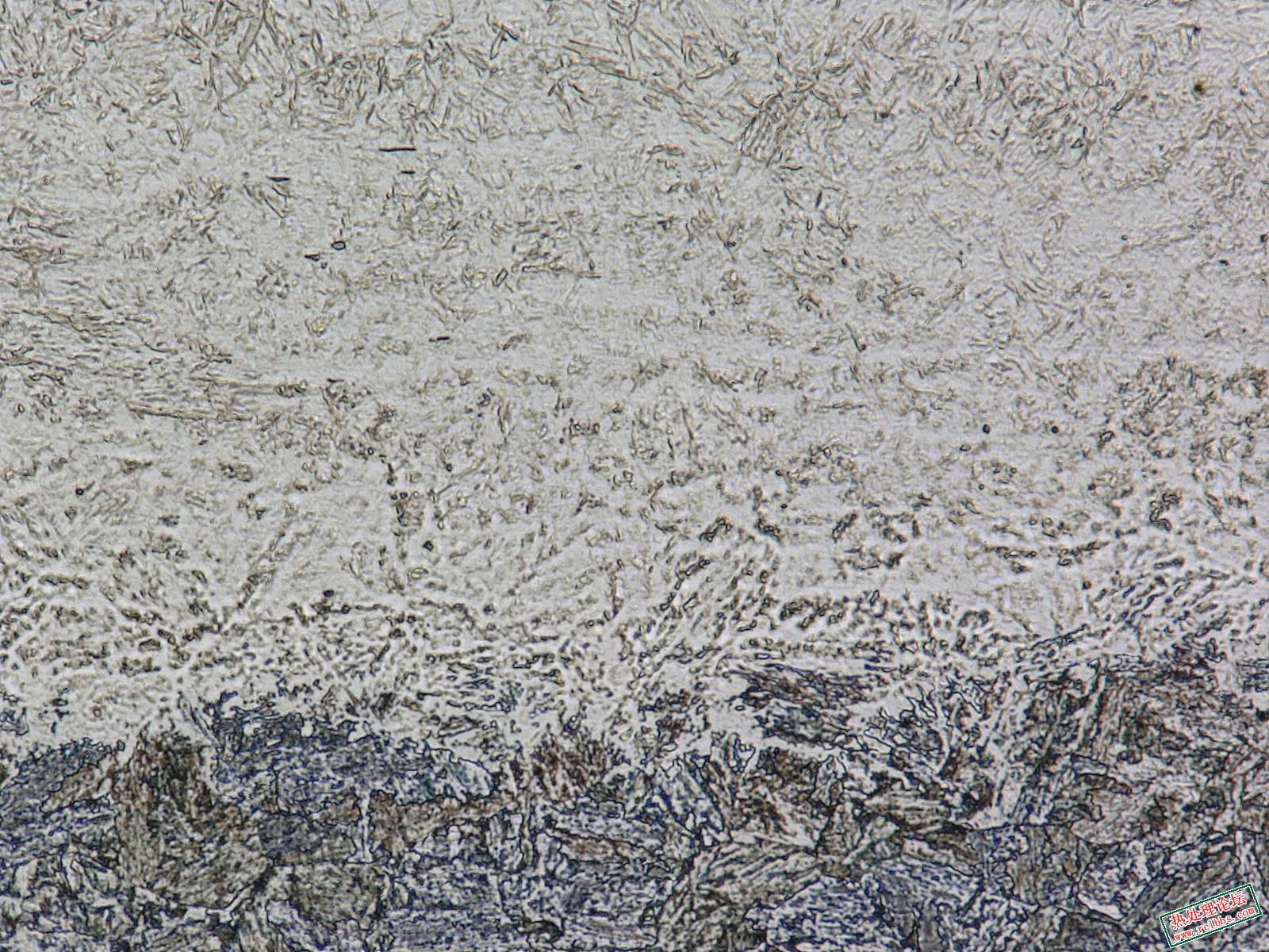

第一张图的边缘,黑色的组织是什么  组织,求答疑!!!

发表于 2024-11-12 14:01:05 | 显示全部楼层
珠光体和上贝的混合物
