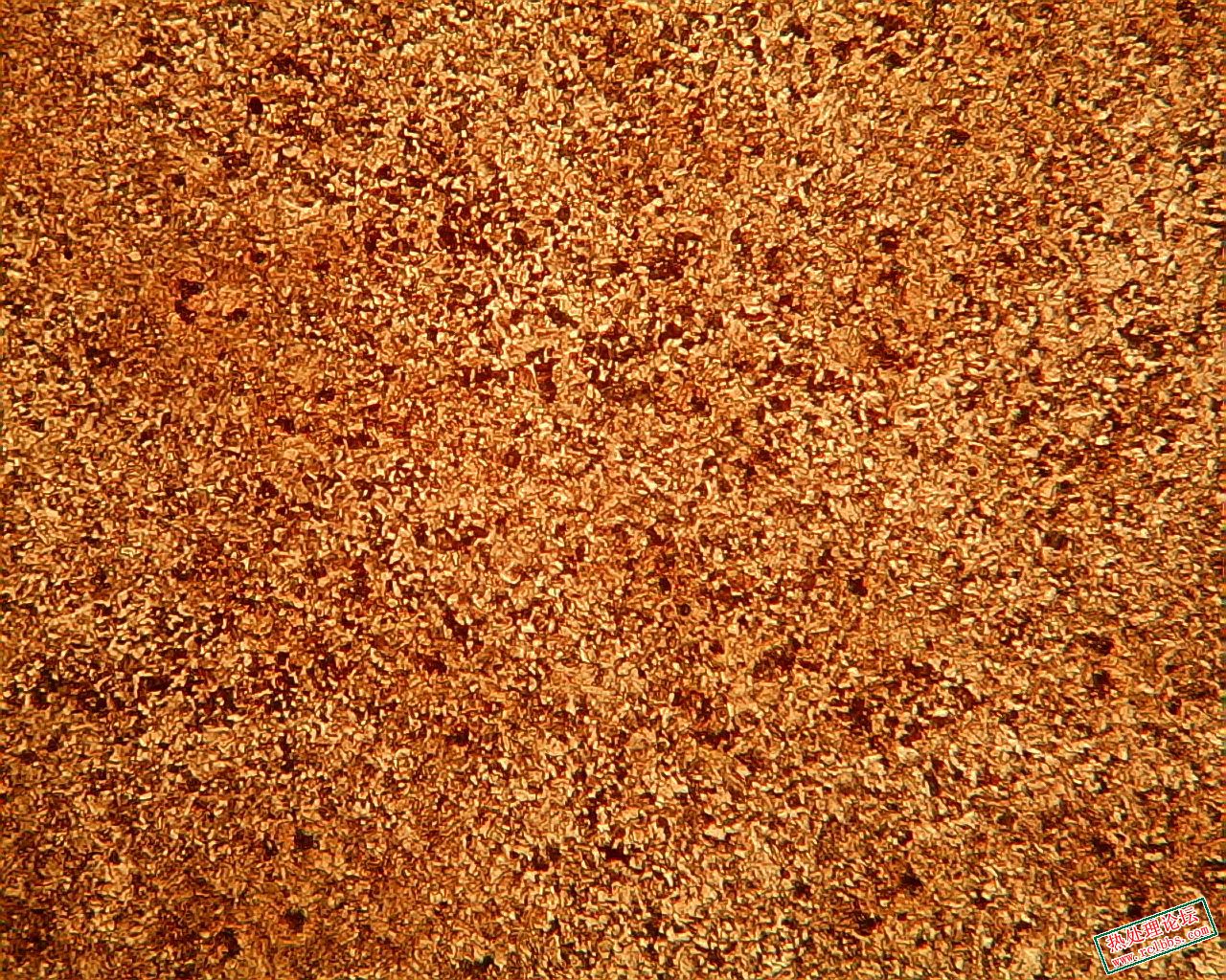

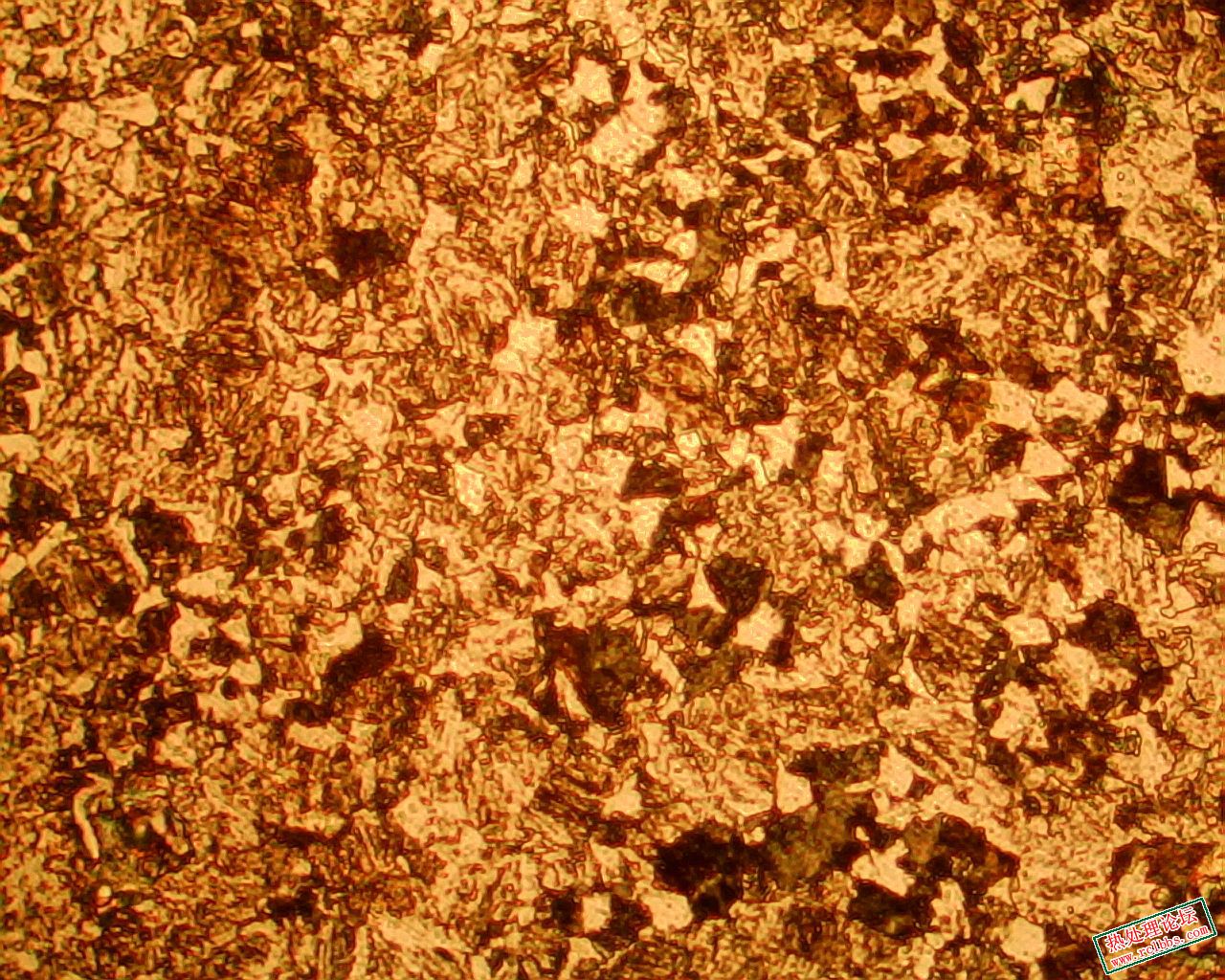

锻后正火+调质 材质为35CrMnSi 取样位置距表50mm 从金相上看是不是淬火保温时间不够?
图片1(1).jpg 100X
图片2(1).jpg 500X

这个材料,淬火温度不晓得你用的多少??860-900都可以,保温时间延长一些。

淬火温度890,图中是未溶铁素体吗?是不是就说明保温时间还是不够

未熔铁素体出现时,优先考虑温度不够。

取样位置要求这么深?这个位置很难合格。

老师,还有其他不正常组织吗

你的取样位置超过了,可淬透尺寸。

不一 定是保温温时间不够。你用的是什么淬火介质。
图片不是清晰,看组织是有铁素体和珠光体,说明你的淬火介质淬不到50MM深。有铁素体是正常的。

应该是回火索氏体,就看白色块状里有没有别的相

工件尺寸的相关信息呢,是有铁素体,优先考虑加热温度,但还是要参考工件尺寸的

有白色块状物质,一种可能是加热深度或是加热温度不够,另一种是淬火冷却速度不够。

要淬这么深,很难的,其他深度的金相是什么情况,产品是多大的

采用的淬火介质是啥啊。冷速慢了,也会导致沿晶的铁素体

这个材料还要注意零件的转移速度

存在大量的未溶铁素体,先解决淬火温度与保温的问题,让组织充分奥氏体化

可是取样的位置很深啊

这图片看不清楚呀 像是腐蚀过重了
