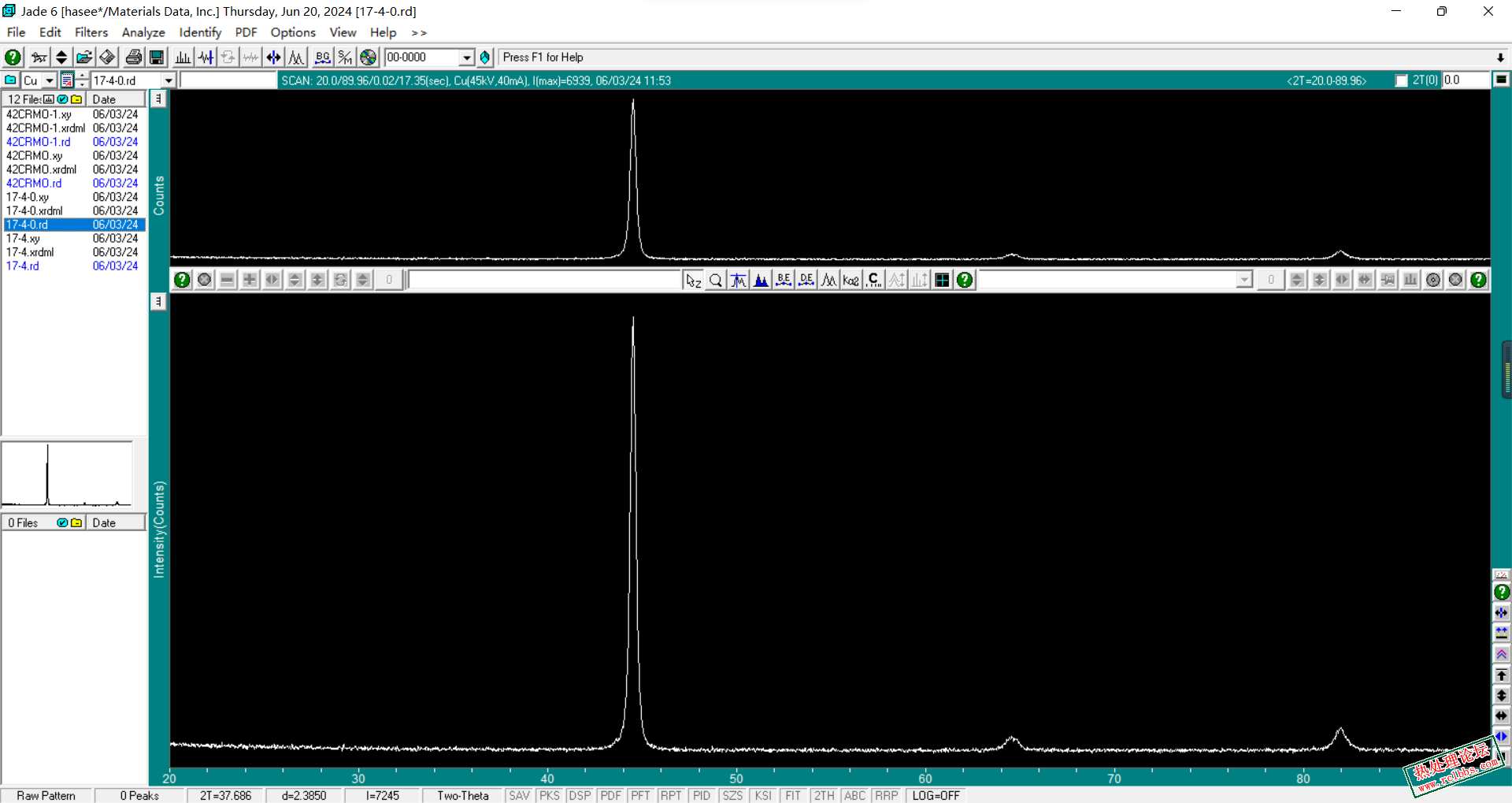

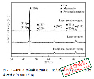

请教下如何将下面的图片波峰处标成马氏体等

老师,我还想问一下,怎么知道波峰对应的是什么组织呢,我弄了一下我的三个波峰对应的是Fe-Cr,显示的hk分别是(110)(200)(211),和我上面给的图的主波峰一致,他在这三个波峰标的马氏体,可以判定我这个是马氏体吗

以前在国外学习的时候,听研究所的同事说起果,利用XRD衍射图能够辨别那些是奥氏体,马氏体。
奥氏体是面心立方结构,马氏体体心四方结构(只是在铁素体体心立方结构上有点畸变),两者的峰完全不一样,理论上很好区分。
困难在于找到两者的JCPDS卡片,确认三强线。
不过看来你已经找到了,但是不是真的,我就不知道了!
