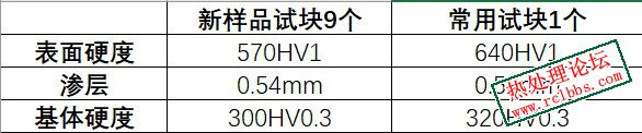

同一炉产品10个试块,材料均为42crmo4,其中9个是从一个零件上切的,出炉后检测情况如下
工艺:510度  1500min    分解率23%
          510度  3000min    分解率45%
基体组织也合格
请教一下各位前辈,这是需要从哪分析是什么原因导致的

发表于 2024-9-2 15:41:00 | 显示全部楼层
去找下2种试块的回火温度对比下,应该能找到答案。

发表于 2024-8-29 14:15:40 | 显示全部楼层
两种试块的基体硬度不同,那调质的工艺肯定存在差异,基体硬度对氮化后硬度会有一定的影响,小负荷压力检测时表面硬度差异不会很多,1公斤压力检测表面硬度会差几十个单位,基体硬度高氮化检测数据也会高随着基体的增加检测结果也会增加,调质硬度不同无非是淬火工艺或者回火温度不同,如果是回火温度不同对调质组织影响不大,如果是回火温度相同调质硬度不同,那淬火工艺就有差异,调质的金相组织也会有差异,会影响后期氮化结果

发表于 2024-6-20 17:02:59 | 显示全部楼层
9比1,相信9的结果。
不同的那个,可能时由于原始组织,炉内位置不同导致的。

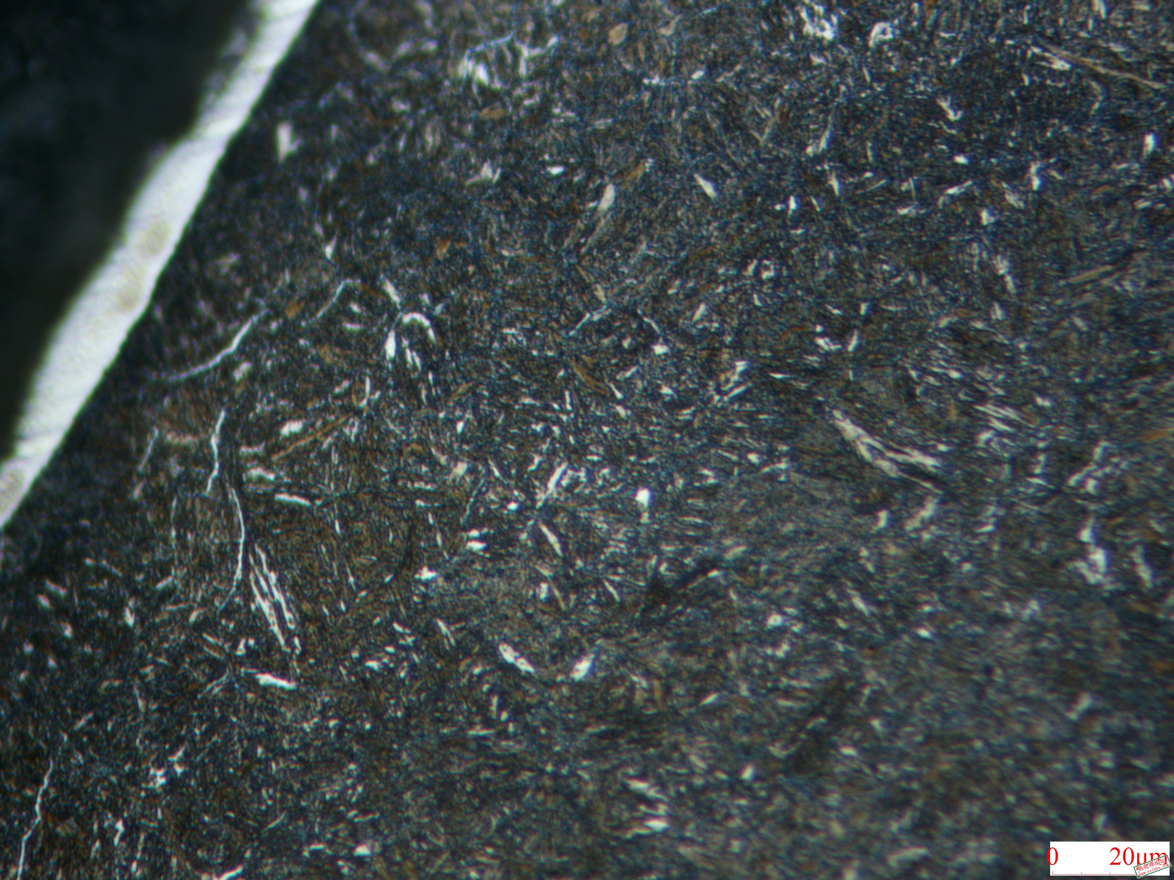

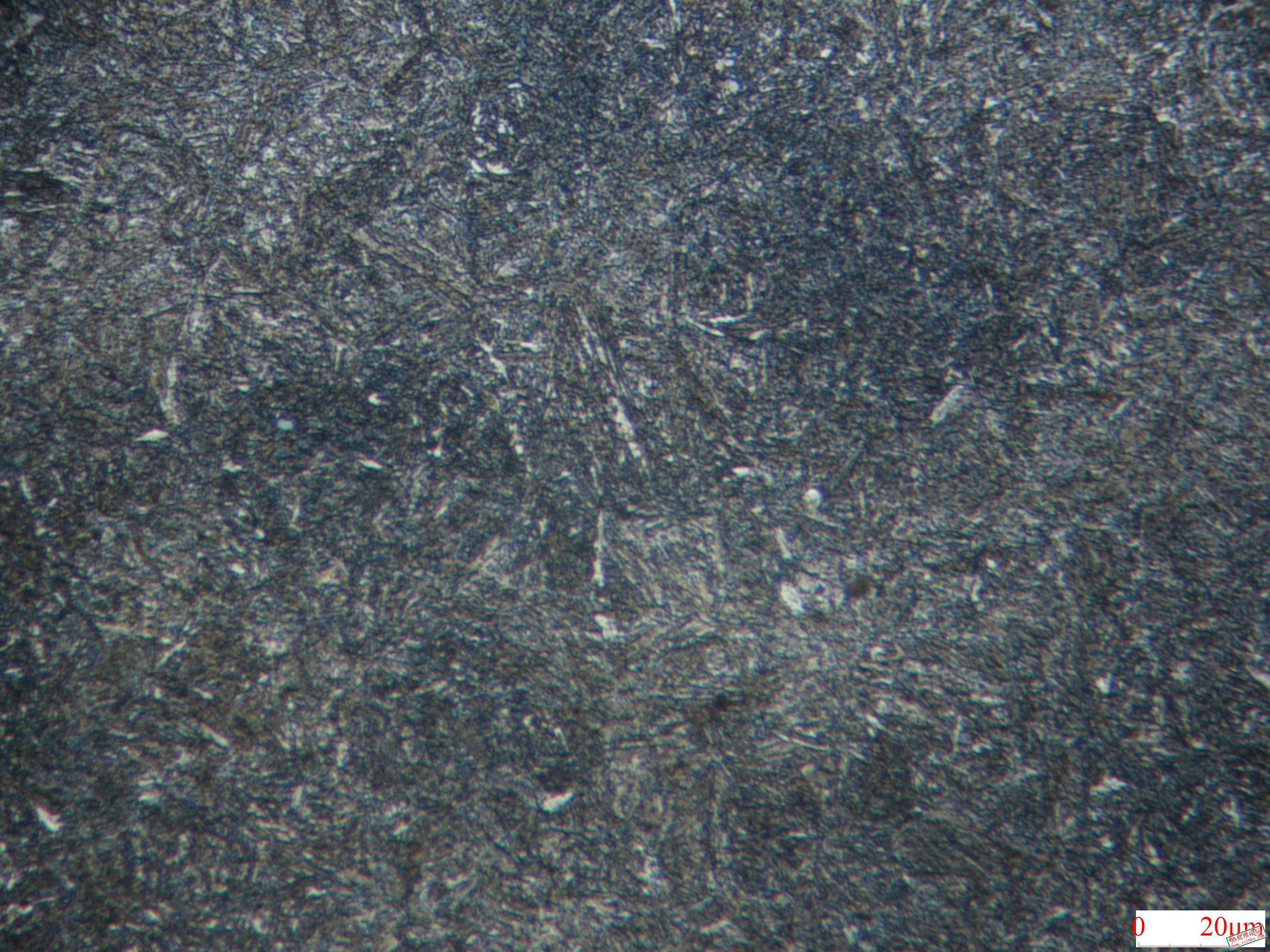

组织上差异不算大,
再把这个零件切了放其他炉次也是这种情况,表面硬度上不去
芯部组织 x500
芯部组织 x500
表面组织 x500
表面组织 x500

4楼这两个金相照片就是那九个试块的组织
今天上午我去测了一下材料成分,各项含量都是正常的

发表于 2024-6-21 17:09:25 | 显示全部楼层
行则将至 发表于 2024-6-21 11:34
4楼这两个金相照片就是那九个试块的组织
这组织不咋地啊,咋在最表层还能看见铁素体?调质做的不够好氮化硬度会受很大影响,这么看你这个件硬度上不去的关键点在调质上,做的不够好,组织不够细;还有就是你所描述的成分差异不大,合金元素本来就不是很多,CrMo元素差一点点都能反映在表面硬度上
