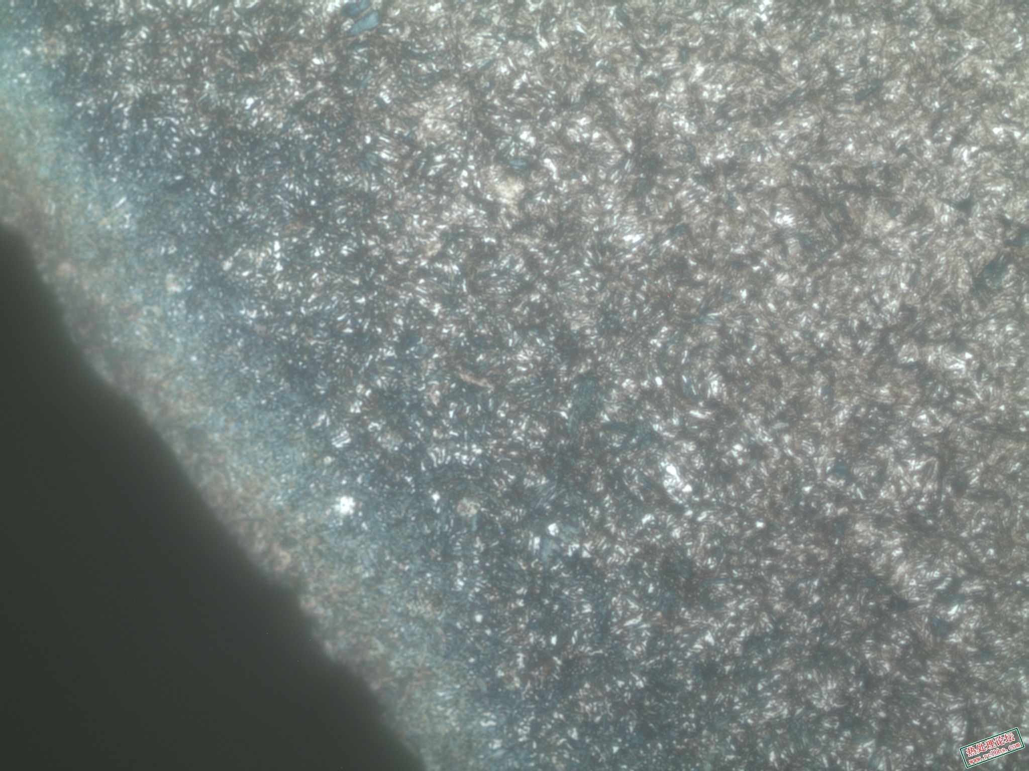

渗碳芯部组织为什么会这么粗大?表面和芯部应该评多少级?

发表于 2024-6-22 08:18:02 | 显示全部楼层
没有正火或者正火不到位,原材料遗留下来的混晶粗晶。

 楼主| 发表于 2024-6-22 09:40:50 | 显示全部楼层
表面马氏体好像不怎么粗大,评级的话评多少级

发表于 2024-6-22 13:13:25 | 显示全部楼层
表面因为渗碳的缘故,晶粒会很细。
有些公司对芯部铁素体会有要求,你这个没有铁素体,从组织上看没啥问题。
你可以做一下晶粒度,粗晶和混晶对力学性能影响大,一般重要零件晶粒度要求优于6级,不能有混晶。

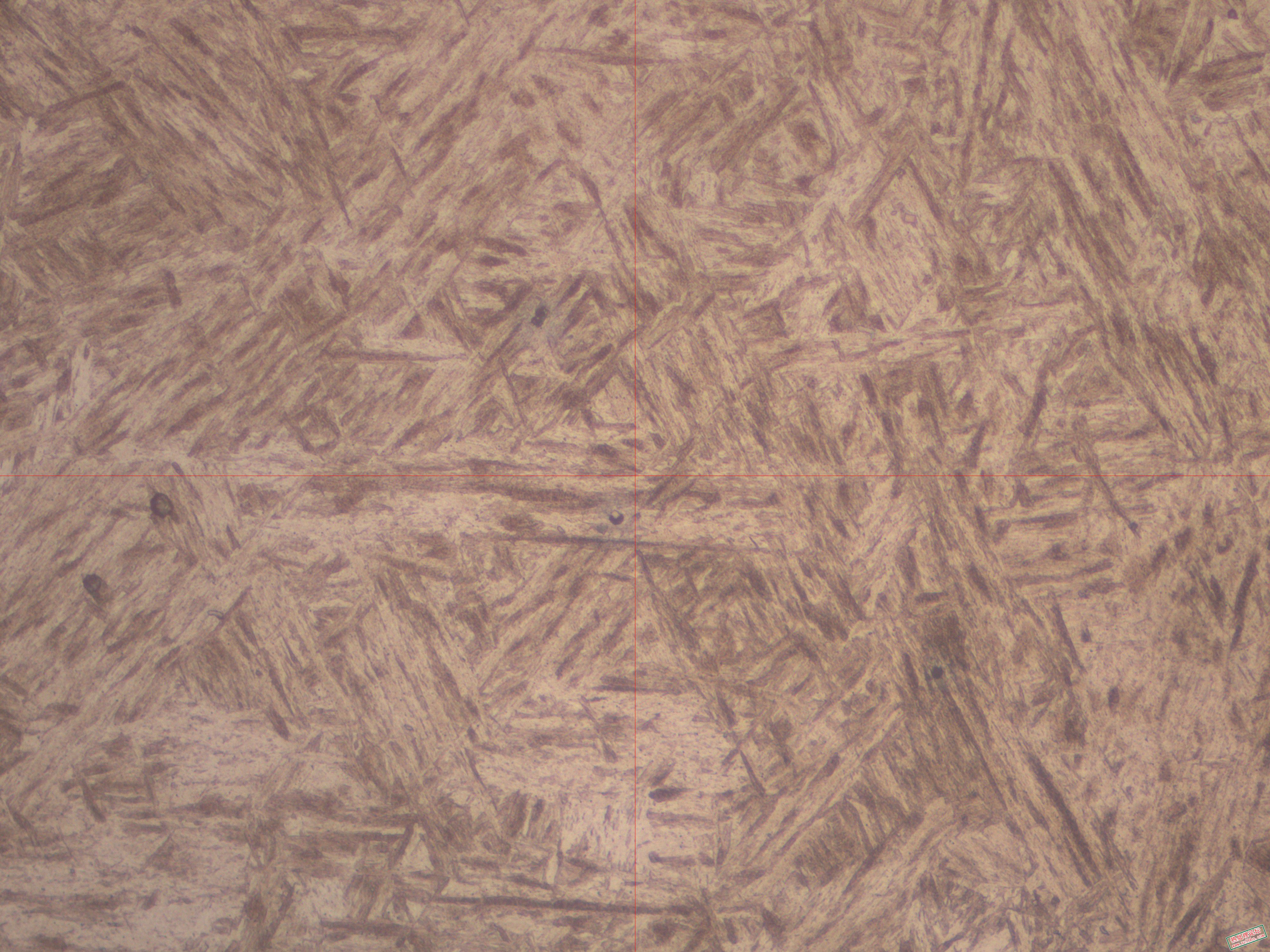

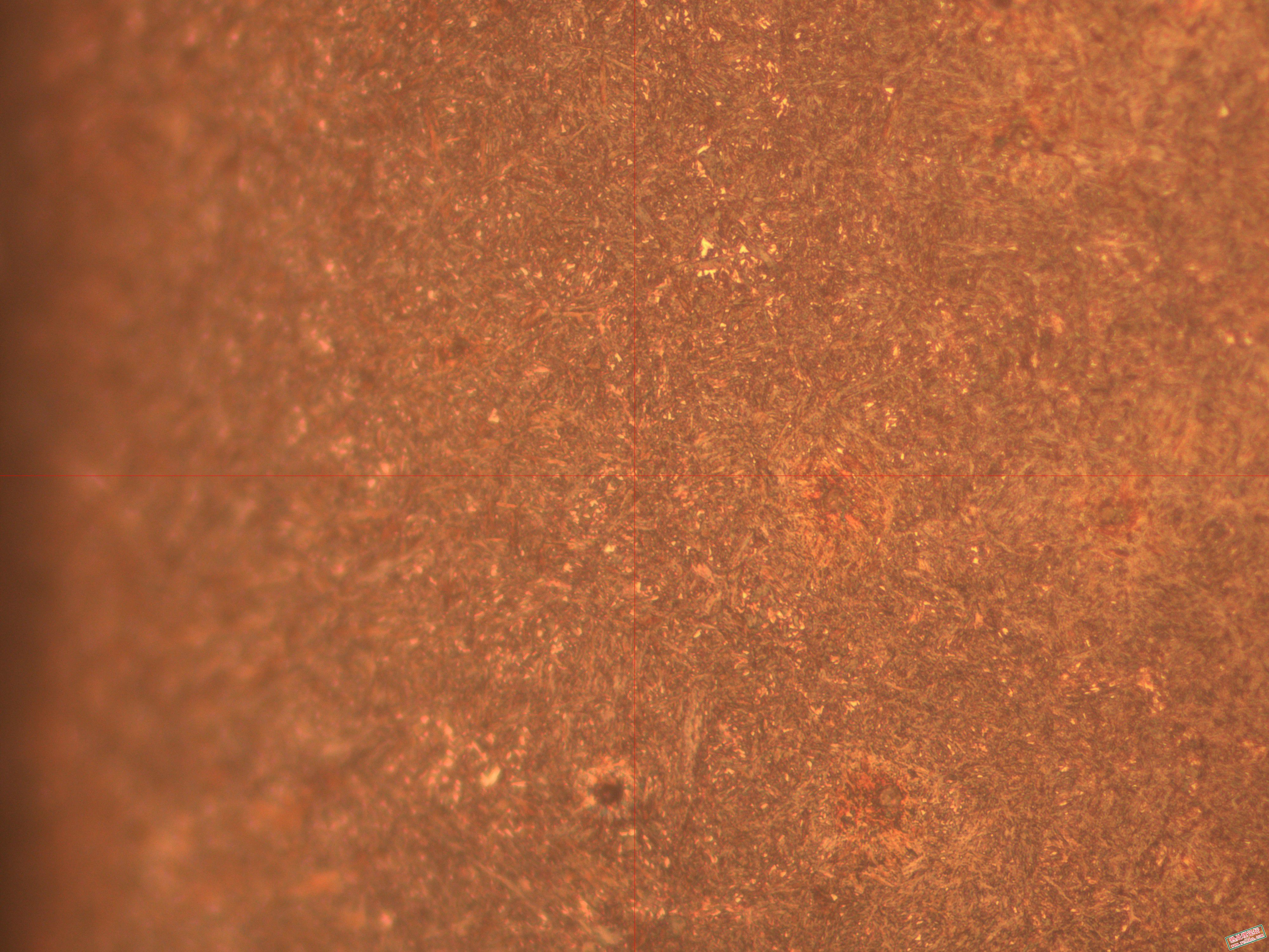

 楼主| 发表于 2024-6-22 15:31:41 | 显示全部楼层
热处理金相 发表于 2024-6-22 13:13
表面因为渗碳的缘故,晶粒会很细。
有些公司对芯部铁素体会有要求,你这个没有铁素体,从组织上看没啥 ...
为什么我感觉马氏体针不怎么明显,没有下面这张明显,是抛光问题还是腐蚀的问题?
20CrMoH 500X
20CrMoH 500X
签到天数: 381 天
 楼主| 发表于 2024-6-25 05:34:18 | 显示全部楼层
第一张图比第二张图回火温度要高点吗?

发表于 2024-6-26 07:56:47 | 显示全部楼层
至少腐蚀个晶粒度吧 ,眼力这么好?直接判粗大了?

发表于 2024-6-26 08:50:34 | 显示全部楼层
感觉你这渗碳的组织还行吧

发表于 2024-6-26 10:43:13 | 显示全部楼层
腐蚀深了点  组织还行

 楼主| 发表于 2024-7-27 11:16:00 | 显示全部楼层
热处理金相 发表于 2024-6-26 10:43
腐蚀深了点  组织还行
第一张图片渗碳评级根据QCT262应该评几级
