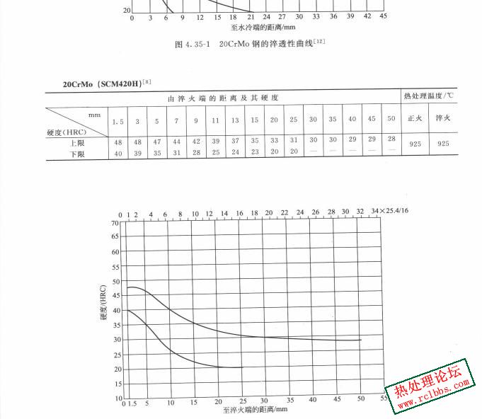

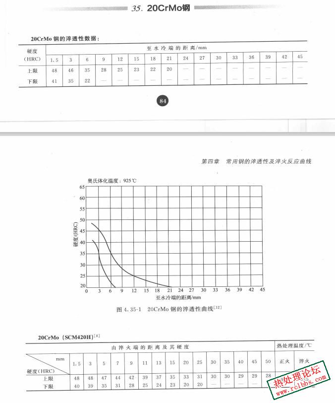

热处理生产过程中遇到问题找方法,今天查阅《常用钢淬透性图册》的时候发现20CrMo材料淬火温度怎么是925° 是不是整错了,见截图

发表于 2024-7-2 15:05:45 | 显示全部楼层
925是端淬实验淬火温度,不是我们常规的淬火温度。

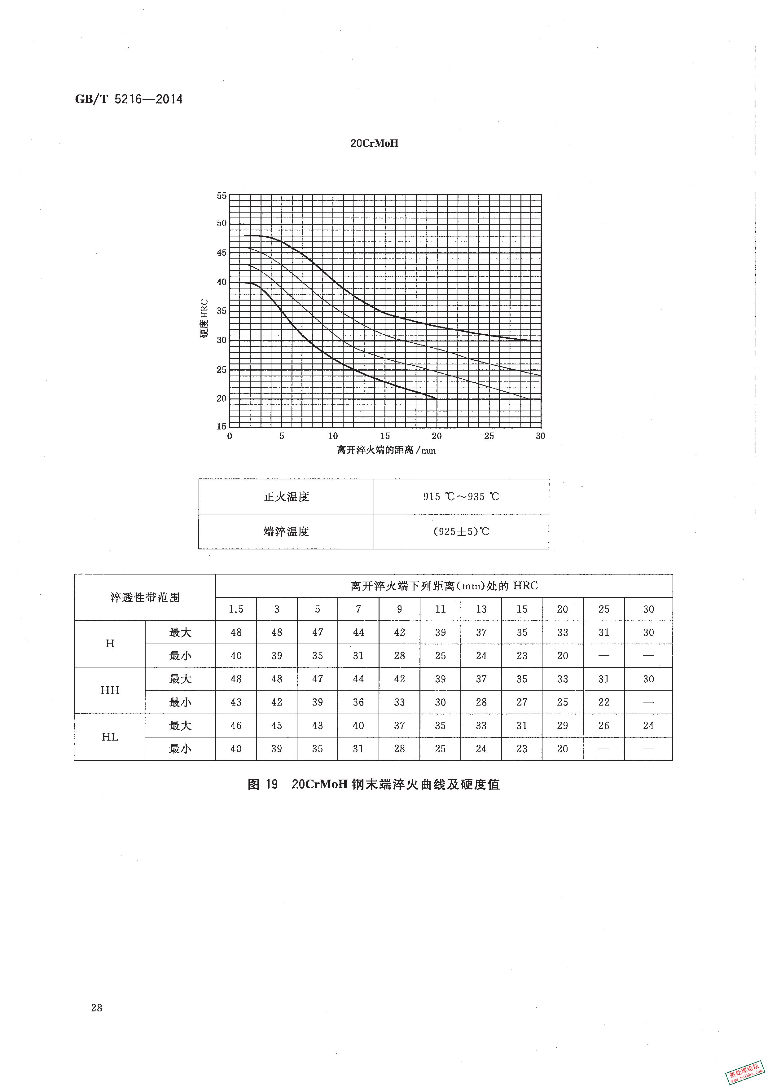

发表于 2024-6-27 13:10:33 | 显示全部楼层
  《GB/T 225-2006 钢淬透性的末端淬火试验方法》规定了试样均匀加热至相关产品标准或者特殊协议中规定的温度,而 《GBT 5216-2014 保证淬透性结构钢》产品标准中规定20CrMo的端淬温度为925±5℃。所以一切都是按照标准来执行的,有据可依。
