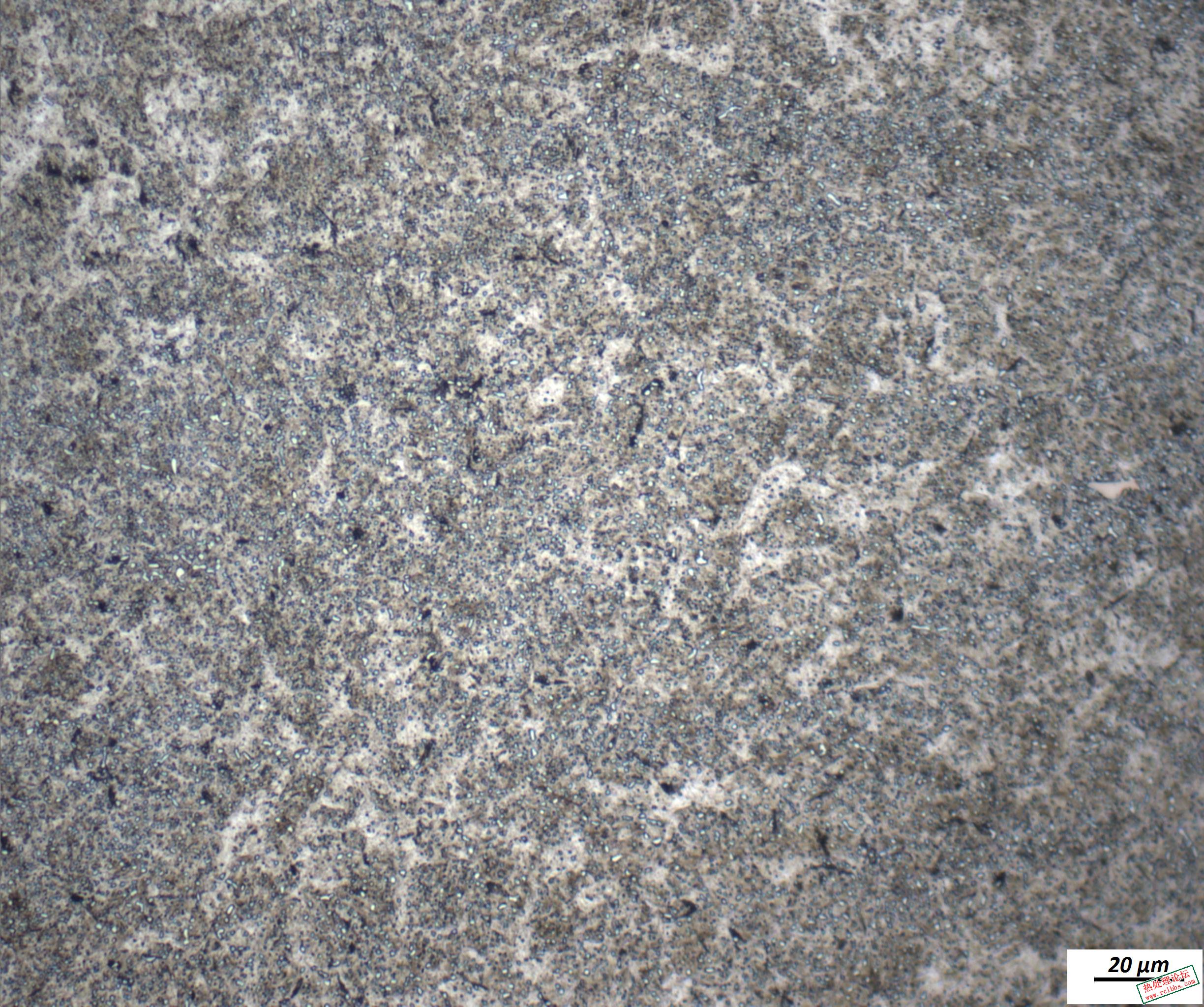

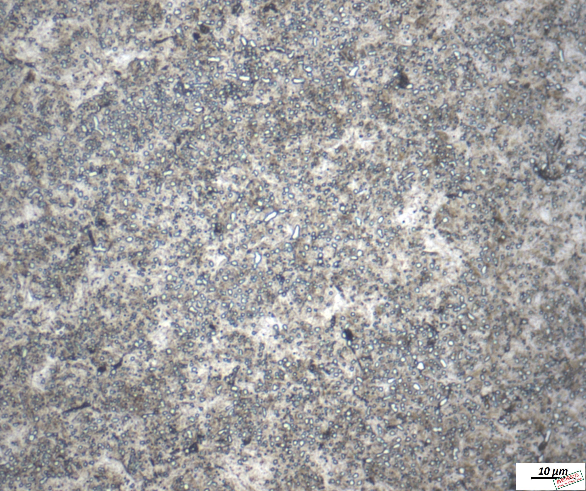

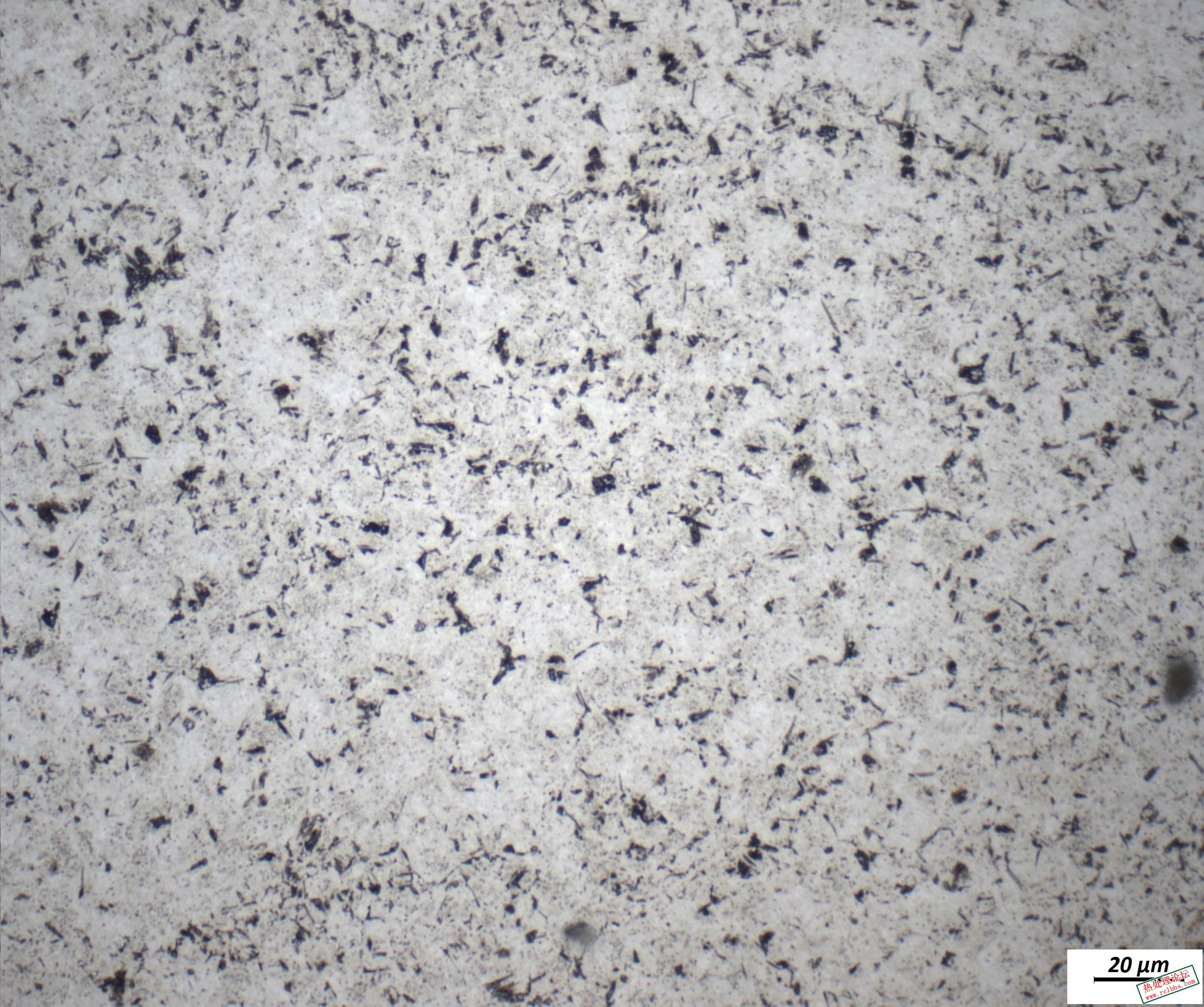

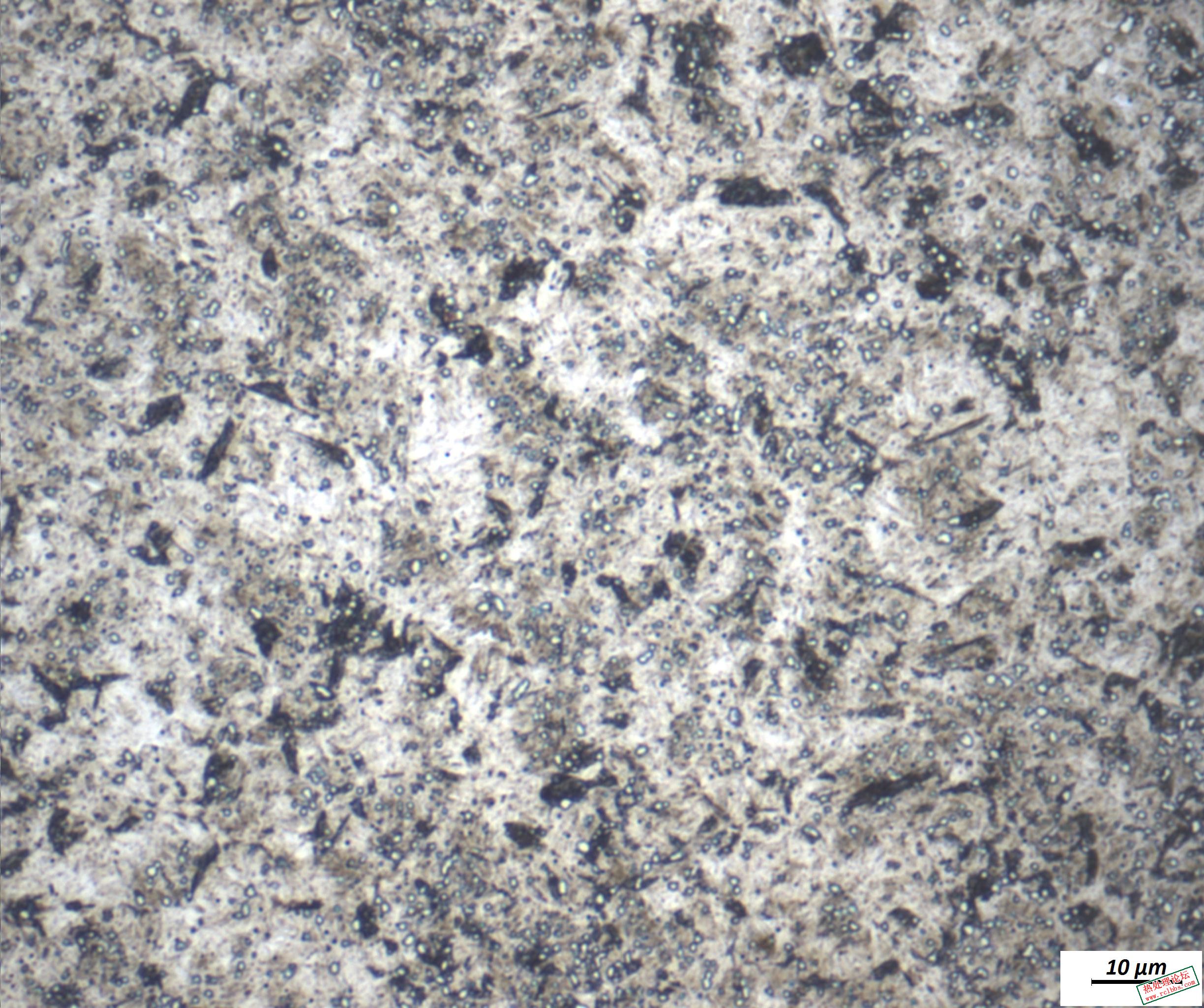

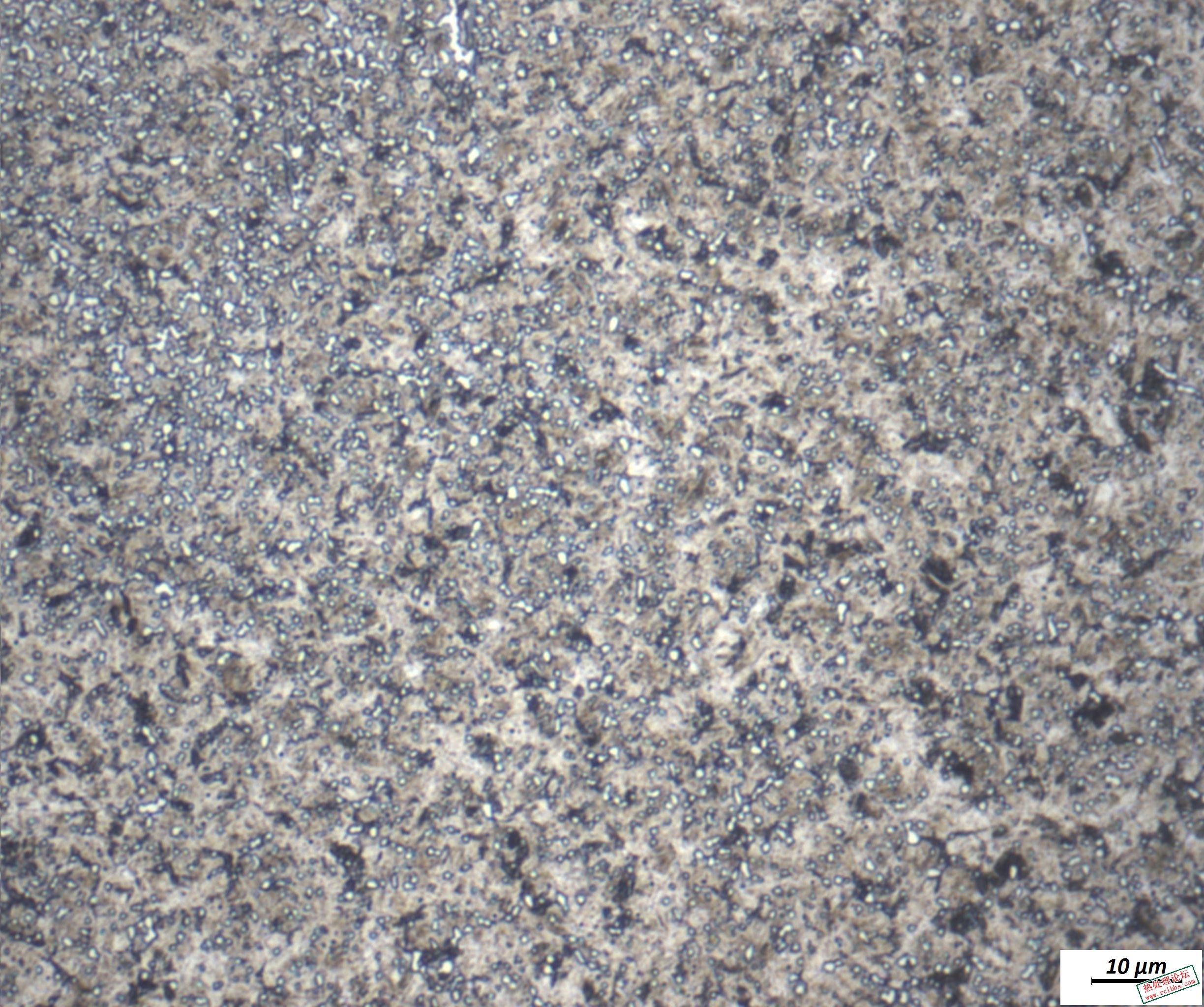

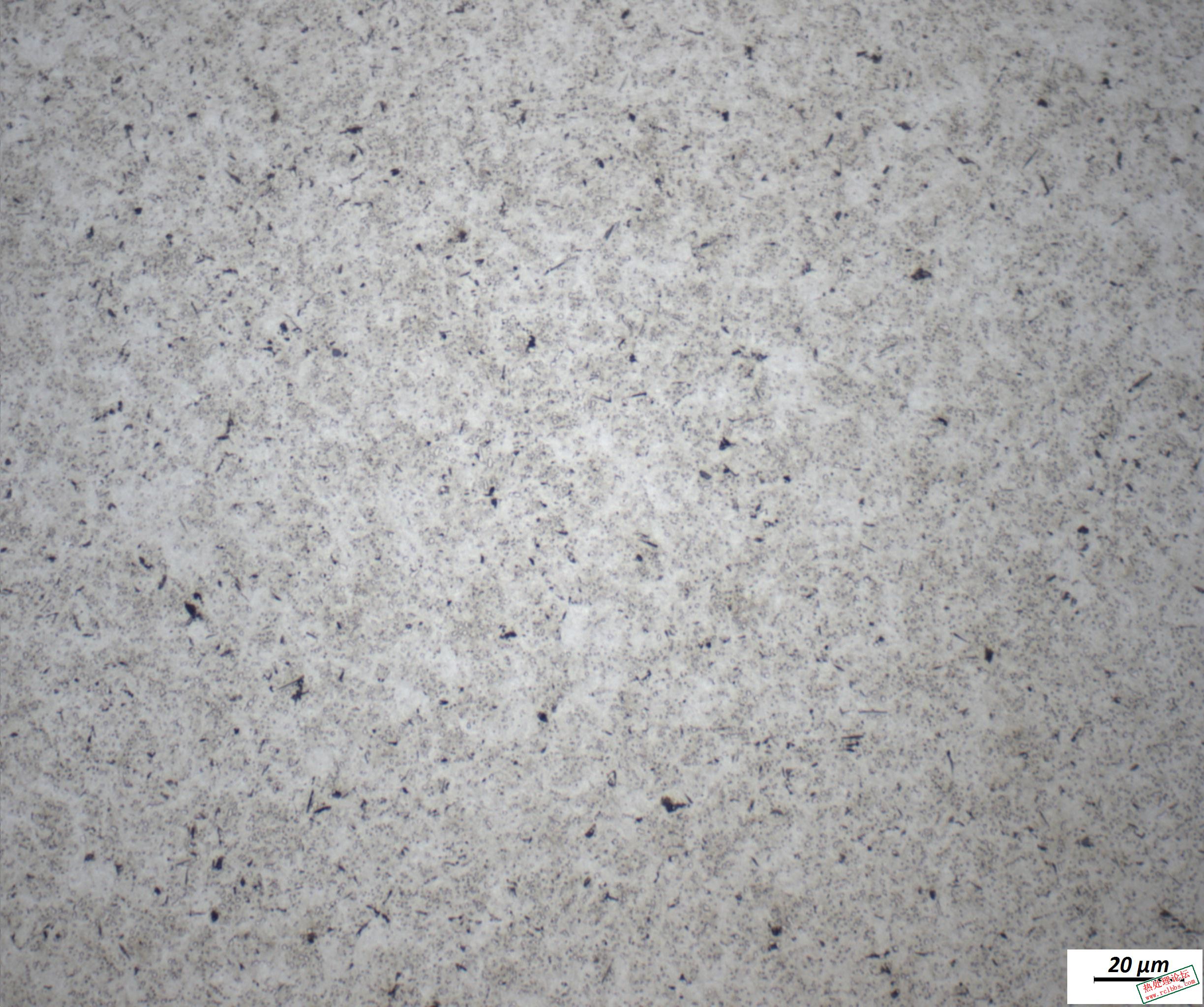

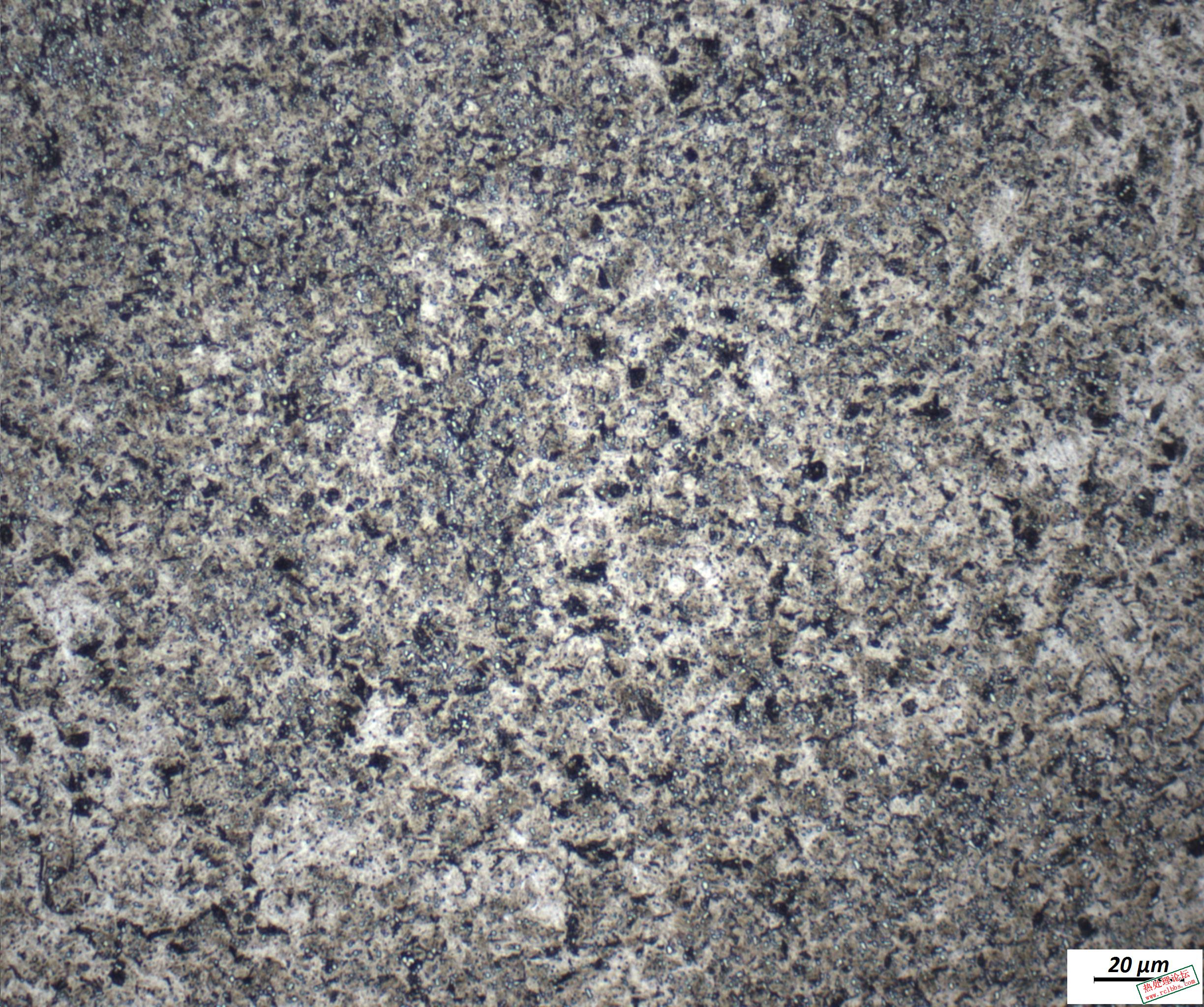

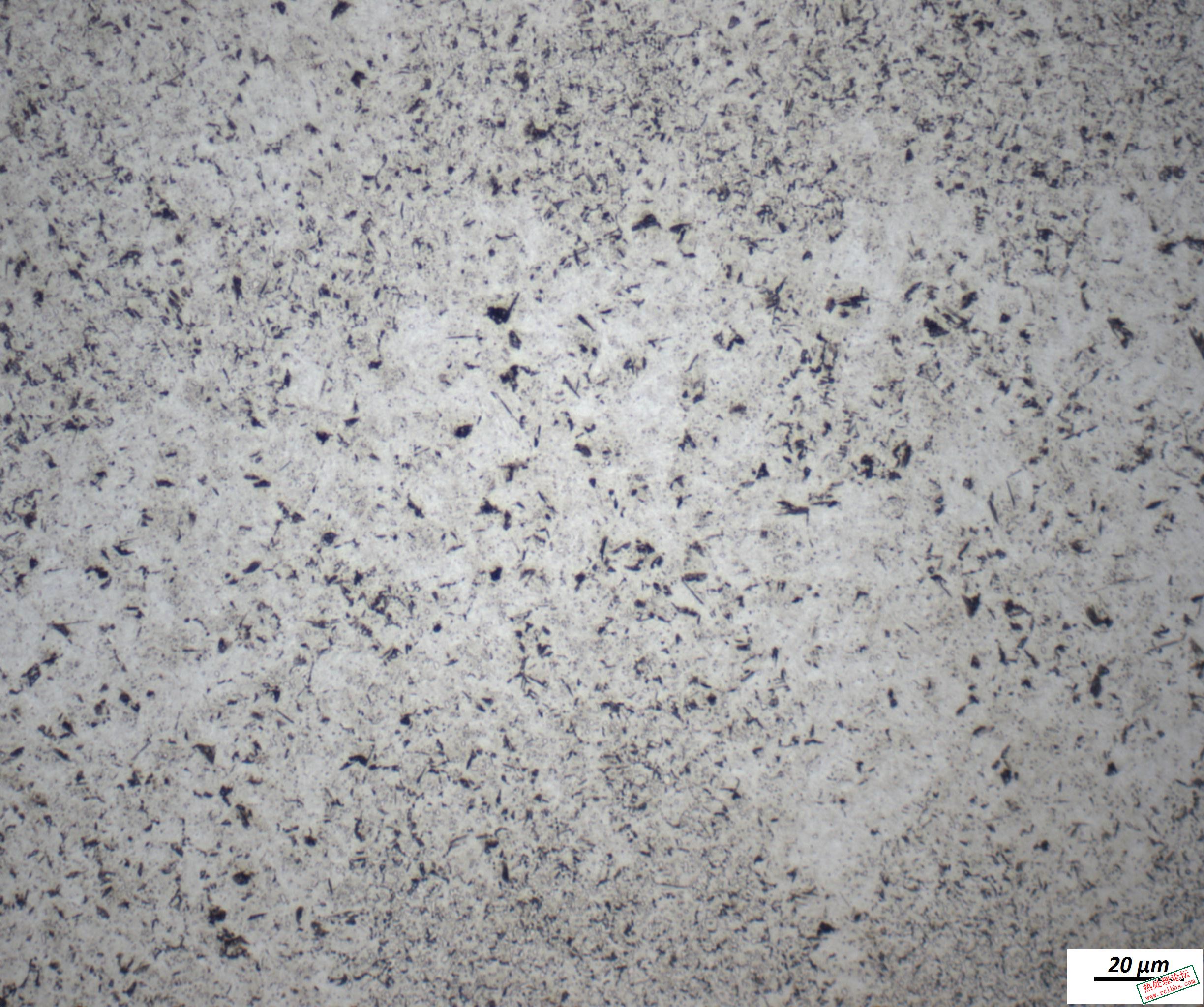

各位前辈,GCr15钢球(直径不到30mm)延直径方向剖切,抛光硝酸酒精腐蚀,请各位前辈评价一下:屈氏体、马氏体等级。芯部硬度59-60HRC,表面硬度62.5HRC。
马氏体-近表面500-1
马氏体-近表面500-1
马氏体-近表面1000-1
马氏体-近表面1000-1
马氏体-芯部500-1
马氏体-芯部500-1
马氏体-芯部1000-1
马氏体-芯部1000-1
马氏体-芯部1000-2
马氏体-芯部1000-2
屈氏体芯部500-2
屈氏体芯部500-2
屈氏体芯部500-1
屈氏体芯部500-1
屈氏体近表面500-1
屈氏体近表面500-1

    产品尺寸相对来说还是挺大的了,屈氏体太多,主要从两个方向去考虑:1.适当提高一些加热淬火温度,让奥氏体稍微再溶入一些碳,提高奥氏体稳定性;2.冷却介质和搅拌速度方面入手排查一下。

直接不合格好了。屈氏体已超标

您的意思是说芯部屈氏体已超2级(按JB/T1255或GB/T 34891评级)?

GCr15 高频淬火,冷却不良产生的T
