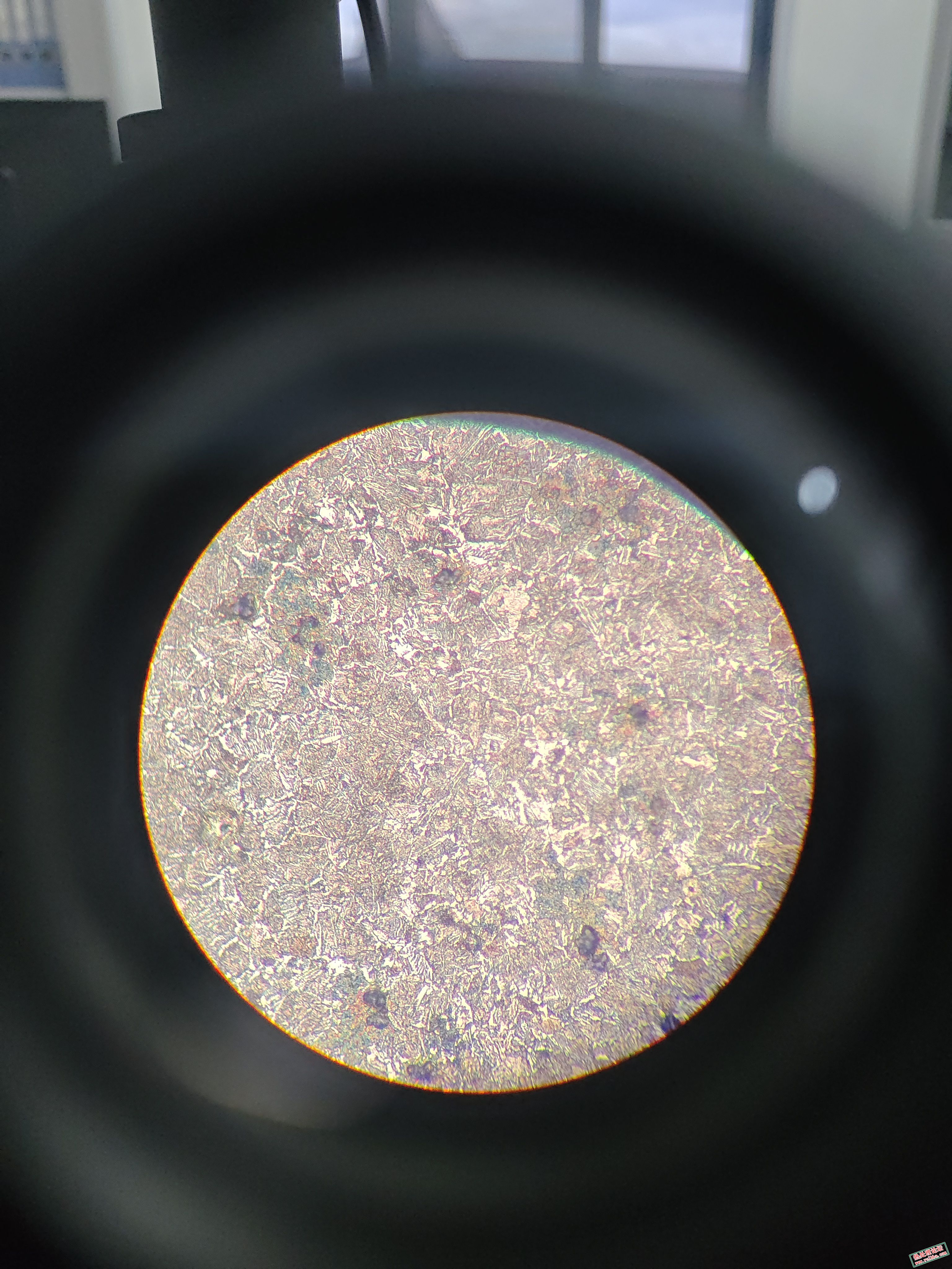

40Cr调质后金相组织,回火索氏体几级,500倍

不会吧,晶界都有铁素体析出了,确认这是调质组织??

发表于 2024-6-30 10:47:43 | 显示全部楼层
这怎么不是调制组织????楼主又没说明取样位置。以及产品尺寸。。。淬火不良出现网铁跟贝氏体,不是很正常吗?

铁素体呈封闭网状,在不知道取样位置情况的及试样大小的情况下,无法做出准确判断。单从金相照片来看,6级以上。

根据GB/T 13320-2007 评级为6级.

感觉不像是回火索氏体啊,铁素体和贝氏体都有

木子首晨 发表于 2024-6-30 12:17
铁素体呈封闭网状,在不知道取样位置情况的及试样大小的情况下,无法做出准确判断。单从金相照片来看,6级 ...
65圆,离边12毫米,860保温75分钟,块状铁素体下贝氏体

工艺调整后回火索氏体能到4级吗?

这个组织对于40Cr来说,正常组织,注意这个材料的回火脆性问题

网状铁素体出现了,淬火冷却速度不足
