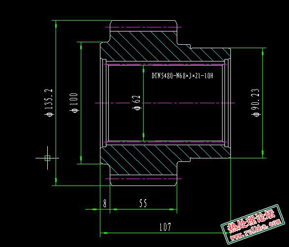

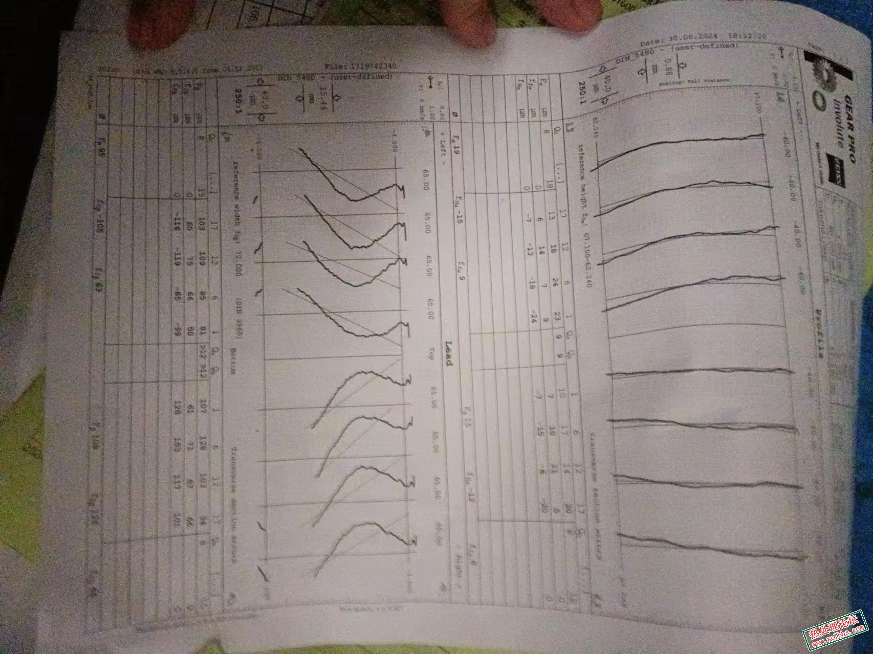

太阳轮材料18CrNiMo7-6,表面硬度58-62HRC,硬化层深0.95-1.3;毛坯加工:自由锻+等温正火。目前制作2件,热处理后变形太大,内花键棒间距收缩0.53(齿厚中间),两端收缩0.26,齿顶圆收缩0.2-0.3(有锥度)。渗碳是自己100端在下面,直径90.23端在上面。请教各位老师,下一步如何去做试验。

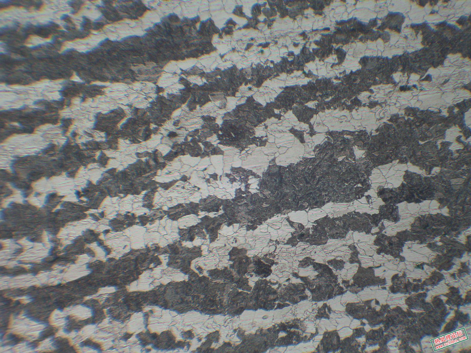

等温正火,金相组织3级,带状组织3级。渗碳淬火是渗碳后随炉摘顶缓冷到230度,再升温淬火,170度回火.

正火组织:金相3级,带状组织3级,带状组织比较难消除

有带状组织,变形量肯定不稳定啊

1.解决正火带状组织
