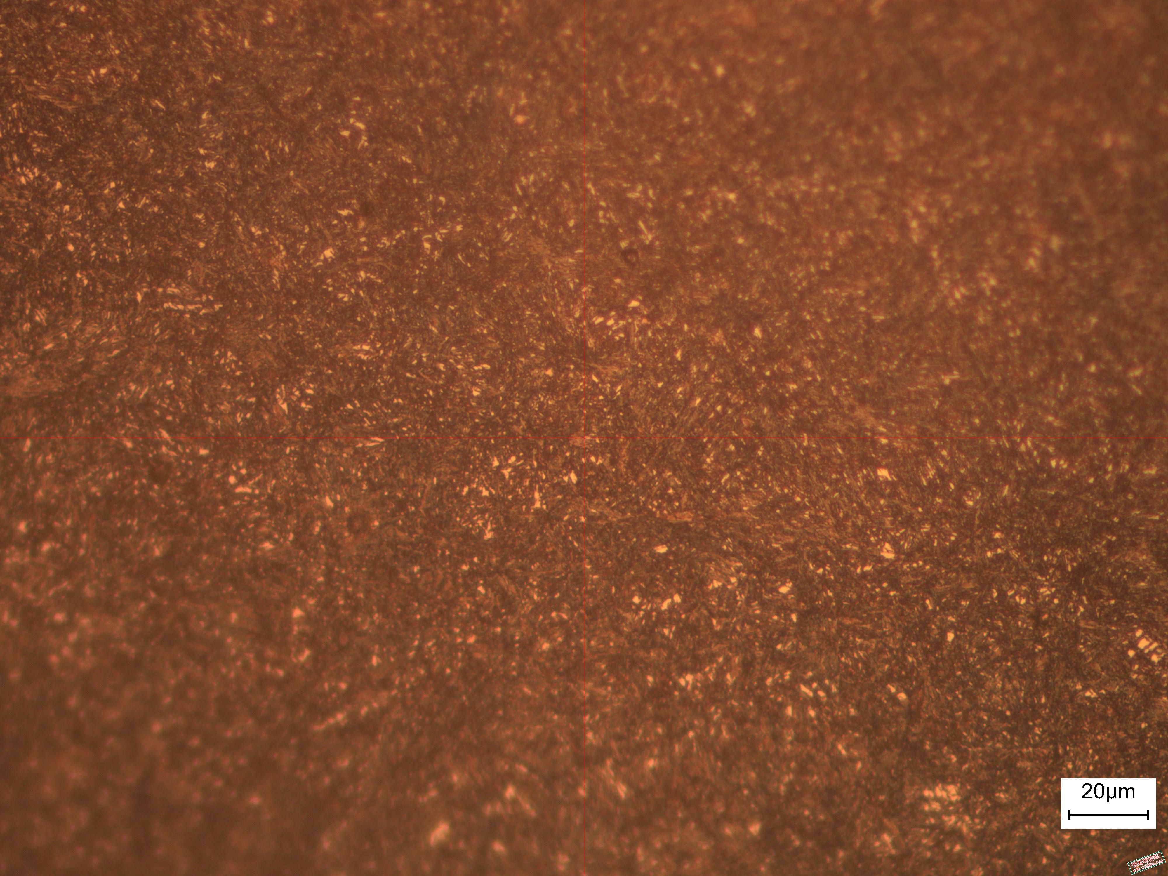

各位老师好,请教两个问题
问题一:这表层为什么看不见明显针状以及残奥,怎么感觉跟渗碳标准图谱有很大差别?
问题二:还有就是表层镀镍用硝酸酒精腐蚀在金相显微镜下是什么颜色?
500X表层渗碳
500X表层渗碳

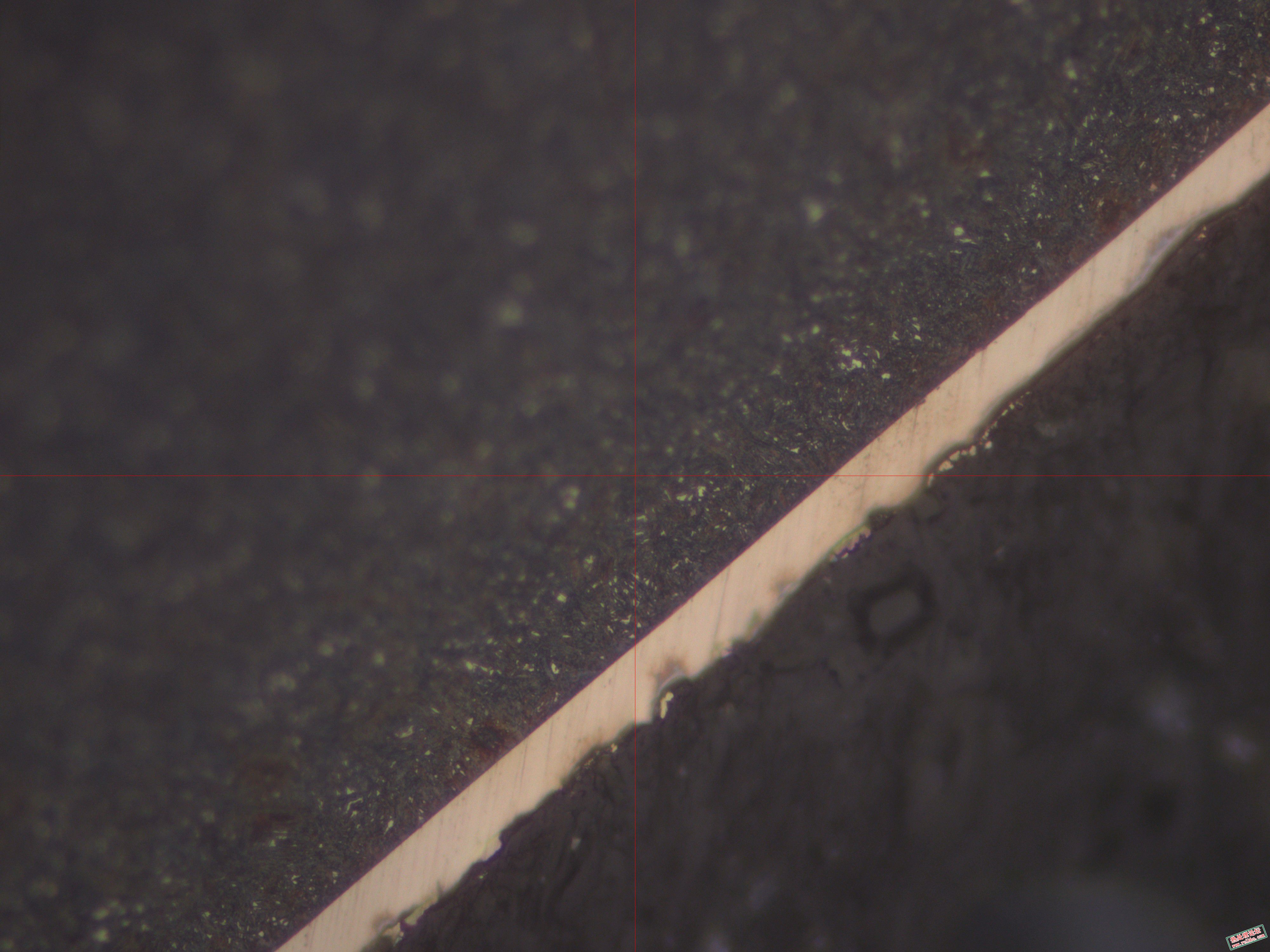

500X表层(供应商说是镀镍)
500X表层(供应商说是镀镍)

腐蚀太深 亮度太暗 所以看不清
镍腐蚀不动的 还是里亮白色

你这个制样水平有待提高

         镀镍不是隔绝渗碳吗?

渗碳淬火组织很好,马氏体和残余奥氏体2级,腐蚀有点深,渗碳淬火后镀镍提高耐腐蚀性

你这个渗碳做得还可以,镀镍层厚度还均匀
