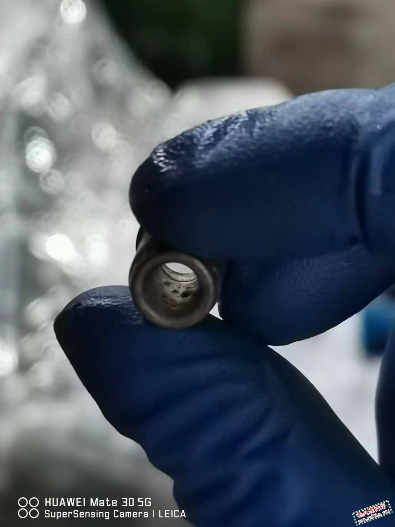

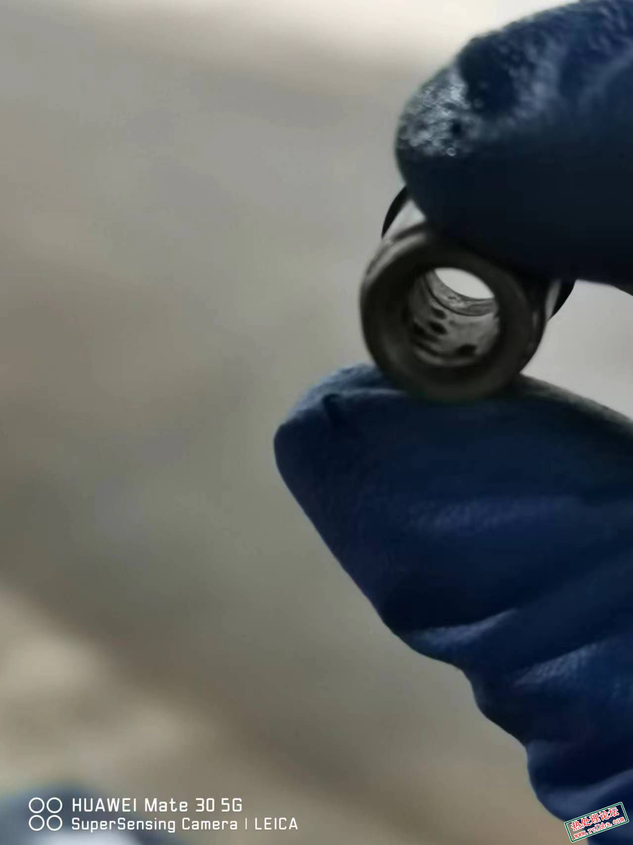

铝合金孔内热处理后有气泡,外面很光滑,请问大虾什么原因?
孔内有气泡
孔内有气泡
孔内有气泡
孔内有气泡

感觉像冷镦后,内孔出现冲孔效应,冲孔过程中,冲头与材料表面的接触点会产生极大的压力,形成应力集中。这种集中应力超过材料的屈服强度时,材料就会发生塑性变形。应力分布不均会使材料在冲压方向上产生位移和变形,热处理后位移和变形区域在热处理过程中出现发泡现象,供参考。

如果热处理前没有,热处理后出现的,那是氧化皮加热后的结果

感谢回复,它那是冷镦冲压出来的,为什么外表面看不见,孔内就有?
