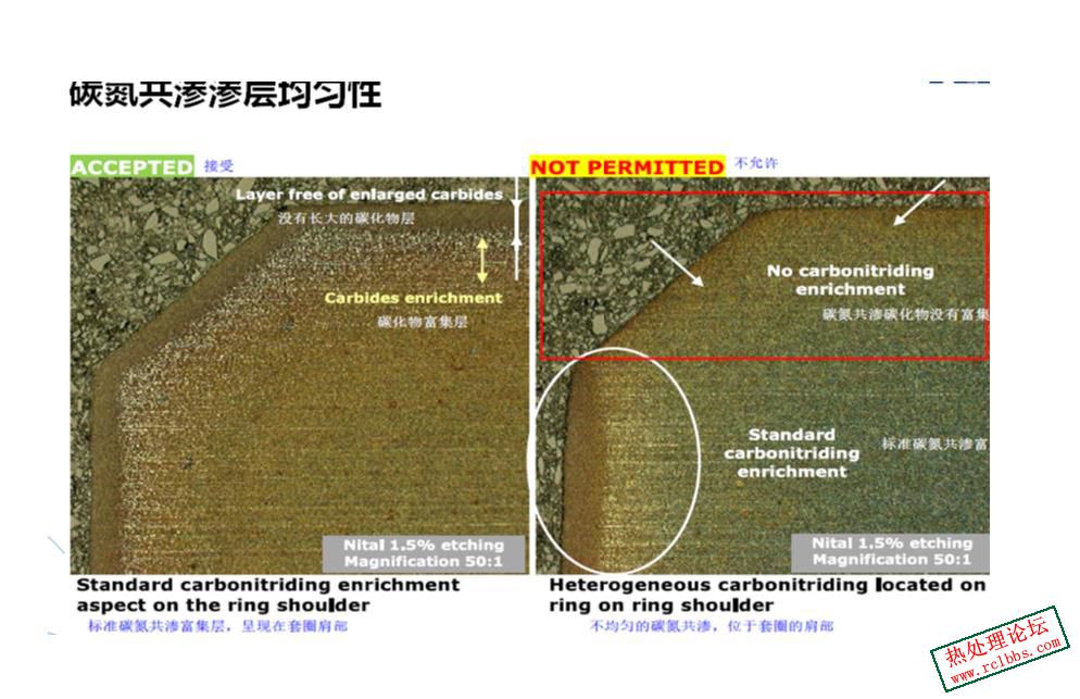

SKF轴承钢碳氮共渗,反而这样的组织是接受的,表面出现颗粒状碳化物反而是不允许的
     你这个是轴承钢,情况有点差异,但是有类似共性。原文是啥名字,可以学习学习。

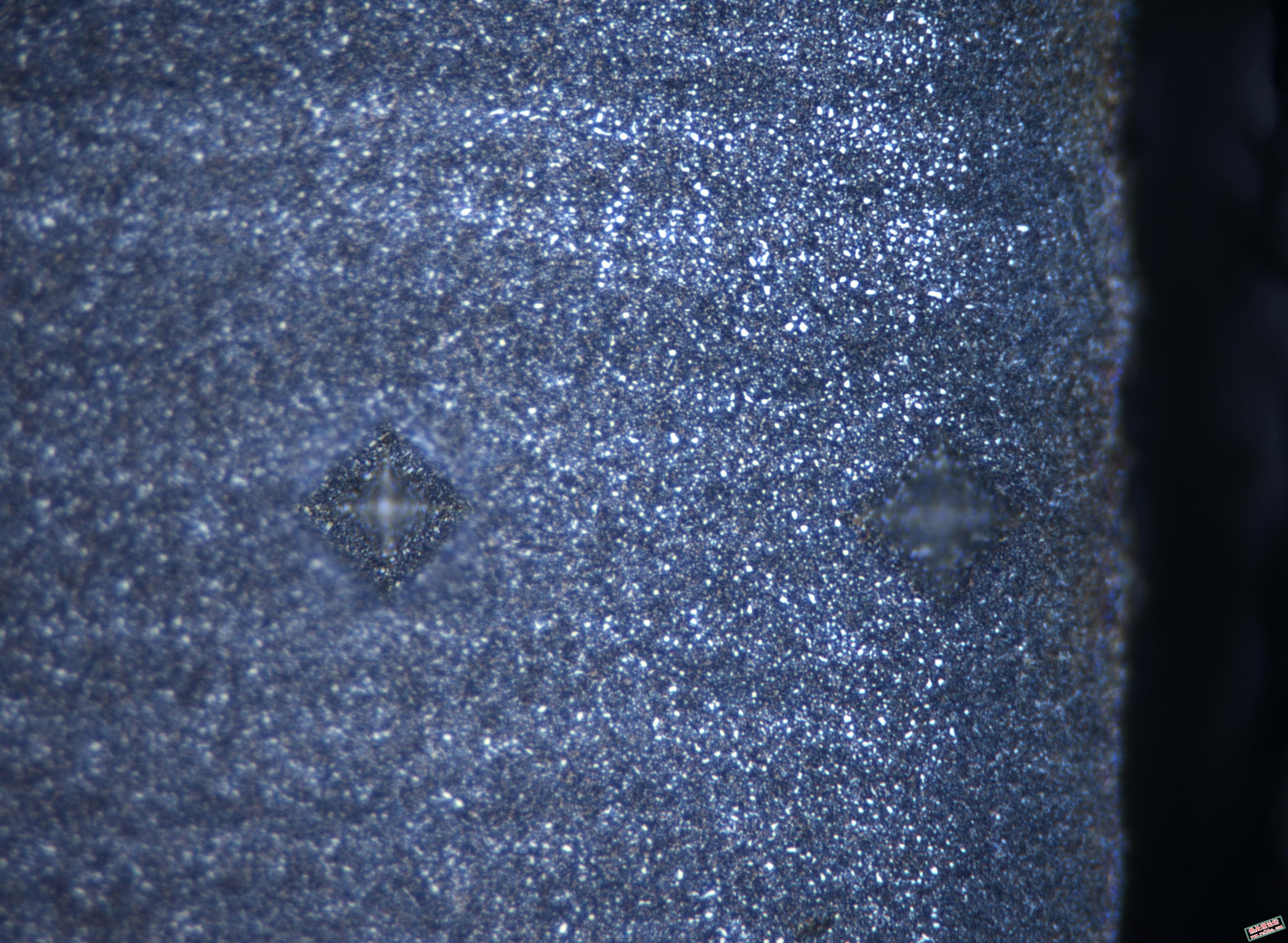

发表于 2024-7-5 16:51:01 | 显示全部楼层
你这是SKF轴承钢碳氮共渗成品?还是热处理后的金相组织?
签到天数: 228 天
发表于 2024-7-5 16:52:50 | 显示全部楼层
我的轴承钢碳氮共渗组织跟你的差不多
签到天数: 228 天
发表于 2024-7-5 16:53:51 | 显示全部楼层
远山归人 发表于 2024-7-5 16:52
我的轴承钢碳氮共渗组织跟你的差不多
表面无碳化物层深度有几丝
签到天数: 362 天
发表于 2024-7-5 17:51:27 | 显示全部楼层
我的轴承钢碳氮共渗组织跟你的差不多
说明您家轴承钢碳氮共渗已达到SKF的标准了。 可喜可贺
签到天数: 228 天
发表于 2024-7-6 07:56:58 | 显示全部楼层
您发的金相图片是SKF轴承钢碳氮共渗成品?还是热处理后的金相组织?
签到天数: 362 天
发表于 2024-7-6 08:11:21 | 显示全部楼层
金相图片来源于SKF的热处理验收标准。所以应该是热处理后的金相组织。标准中未提及磨削加工工序。
签到天数: 228 天
发表于 2024-7-6 11:14:39 | 显示全部楼层
我的金相图片也是热处理后的金相组织
签到天数: 362 天
发表于 2024-7-6 13:14:28 | 显示全部楼层
远山归人 发表于 2024-7-6 11:14
我的金相图片也是热处理后的金相组织
恭喜恭喜,已达到SKF的水平了
