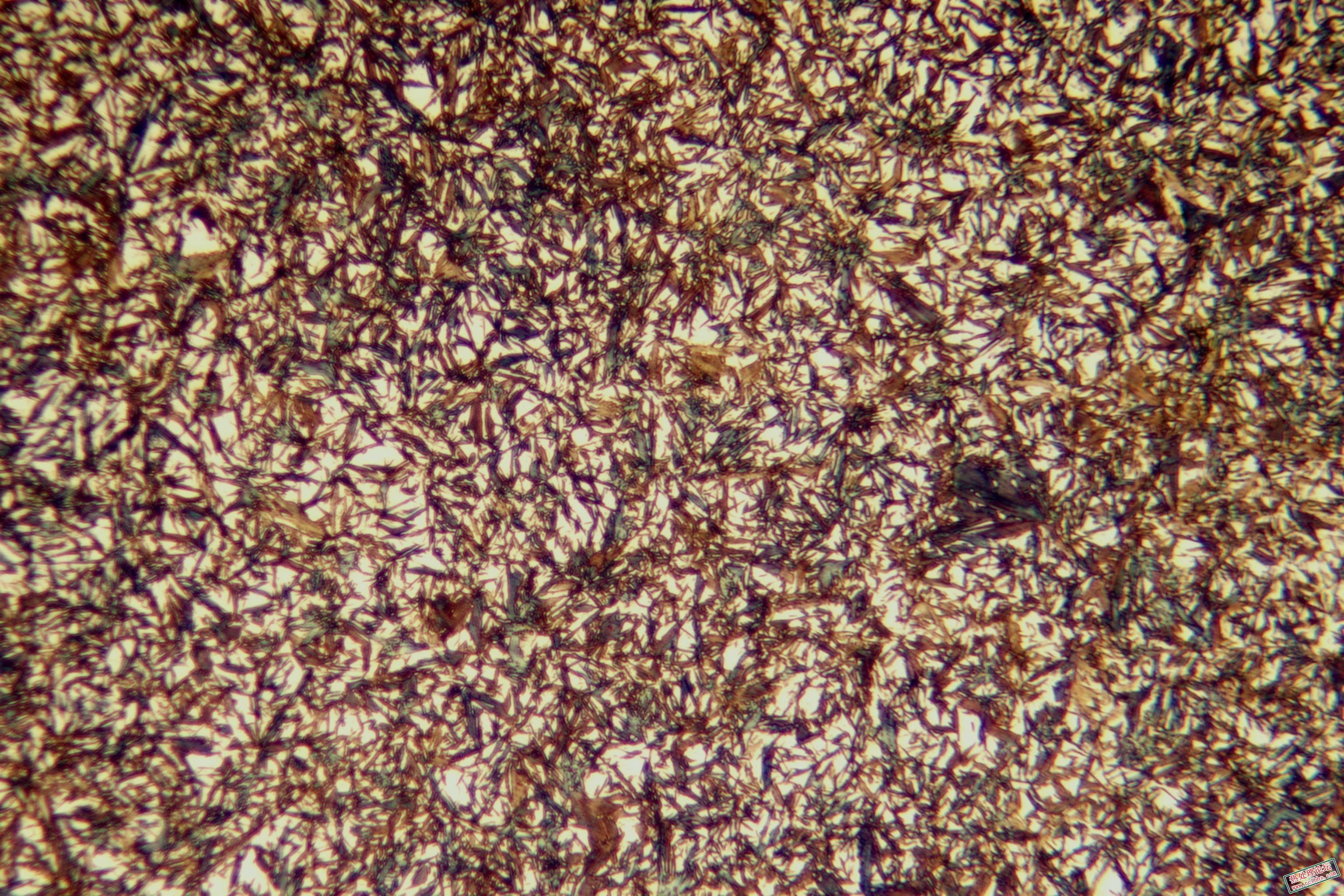

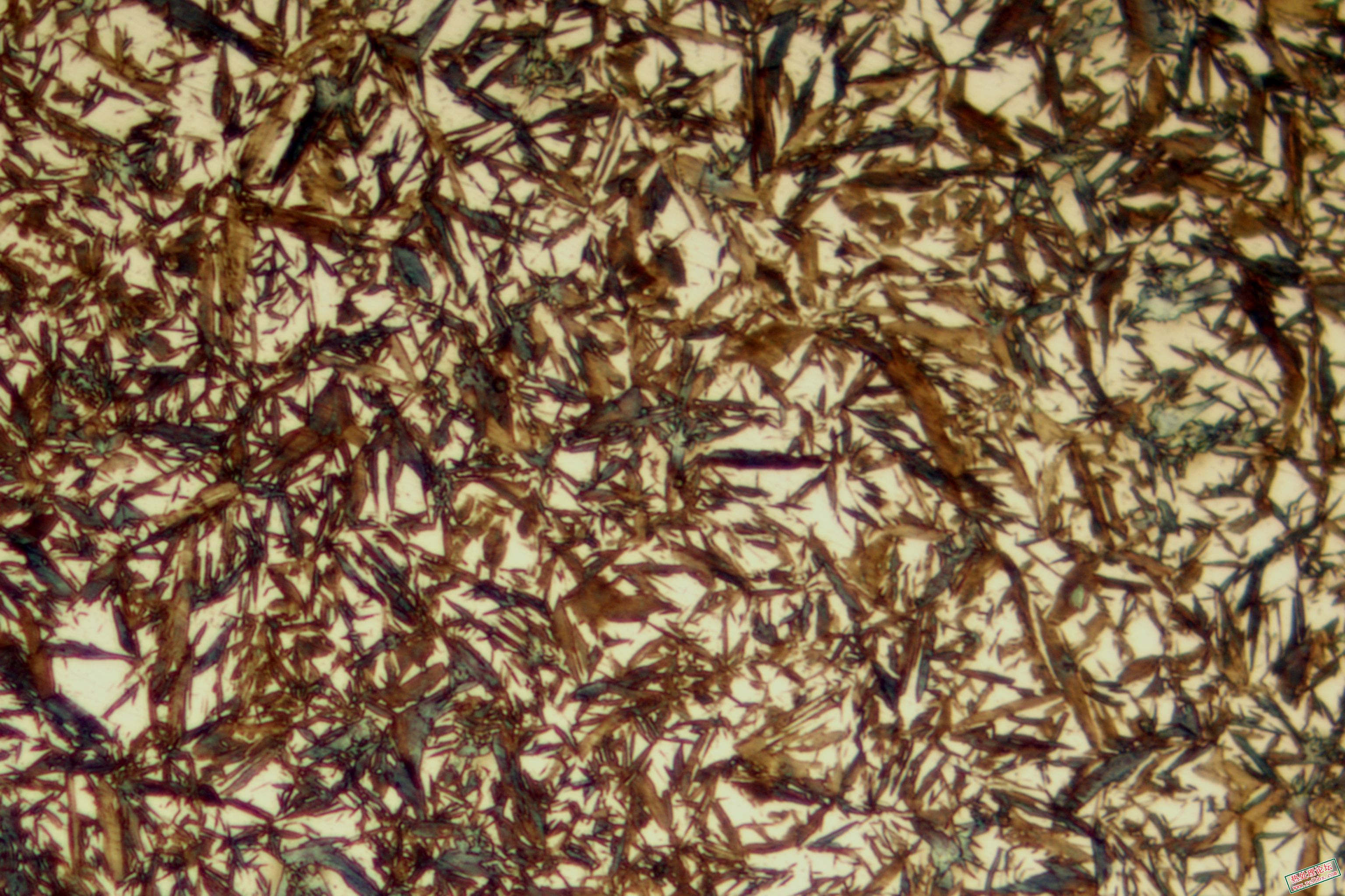

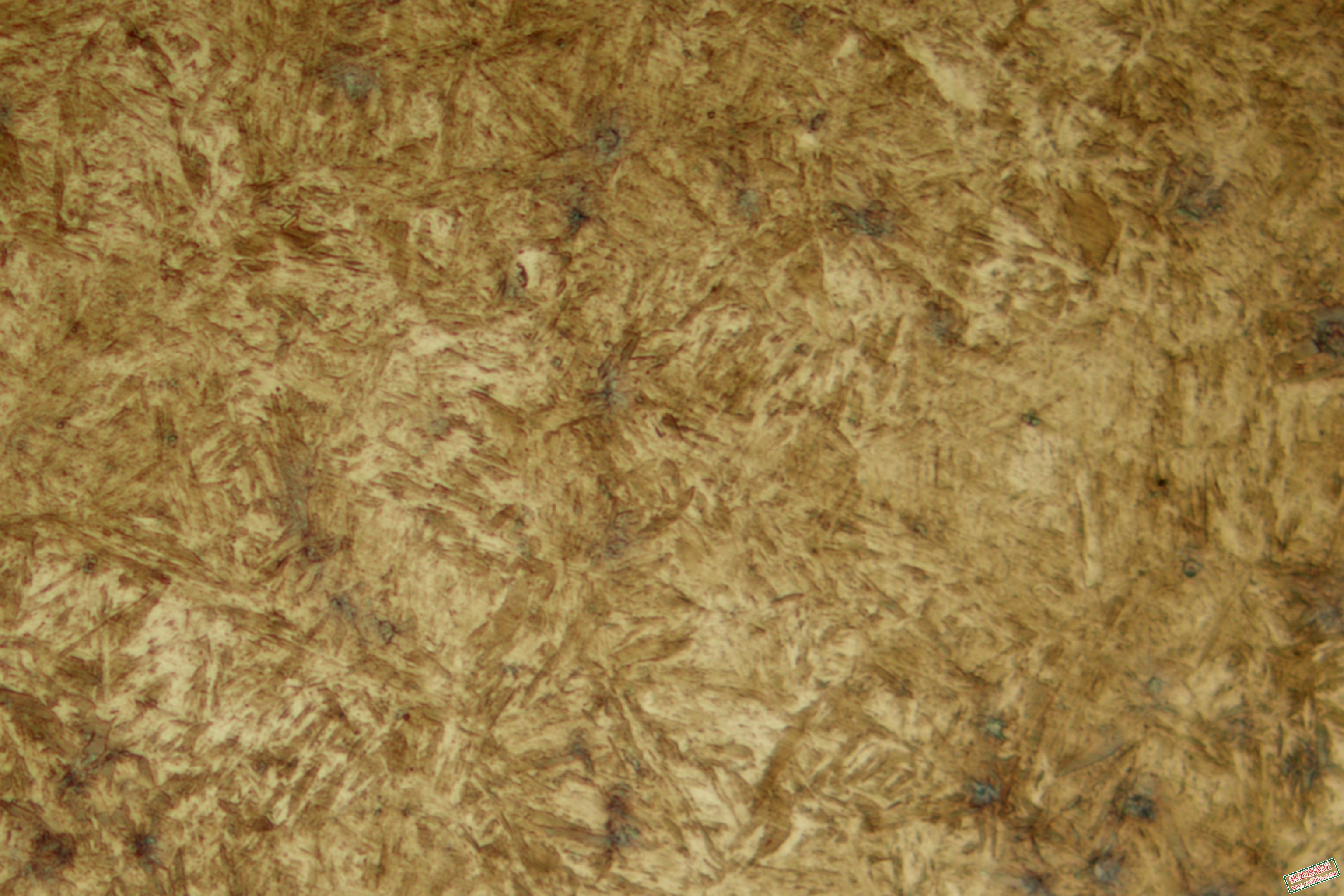

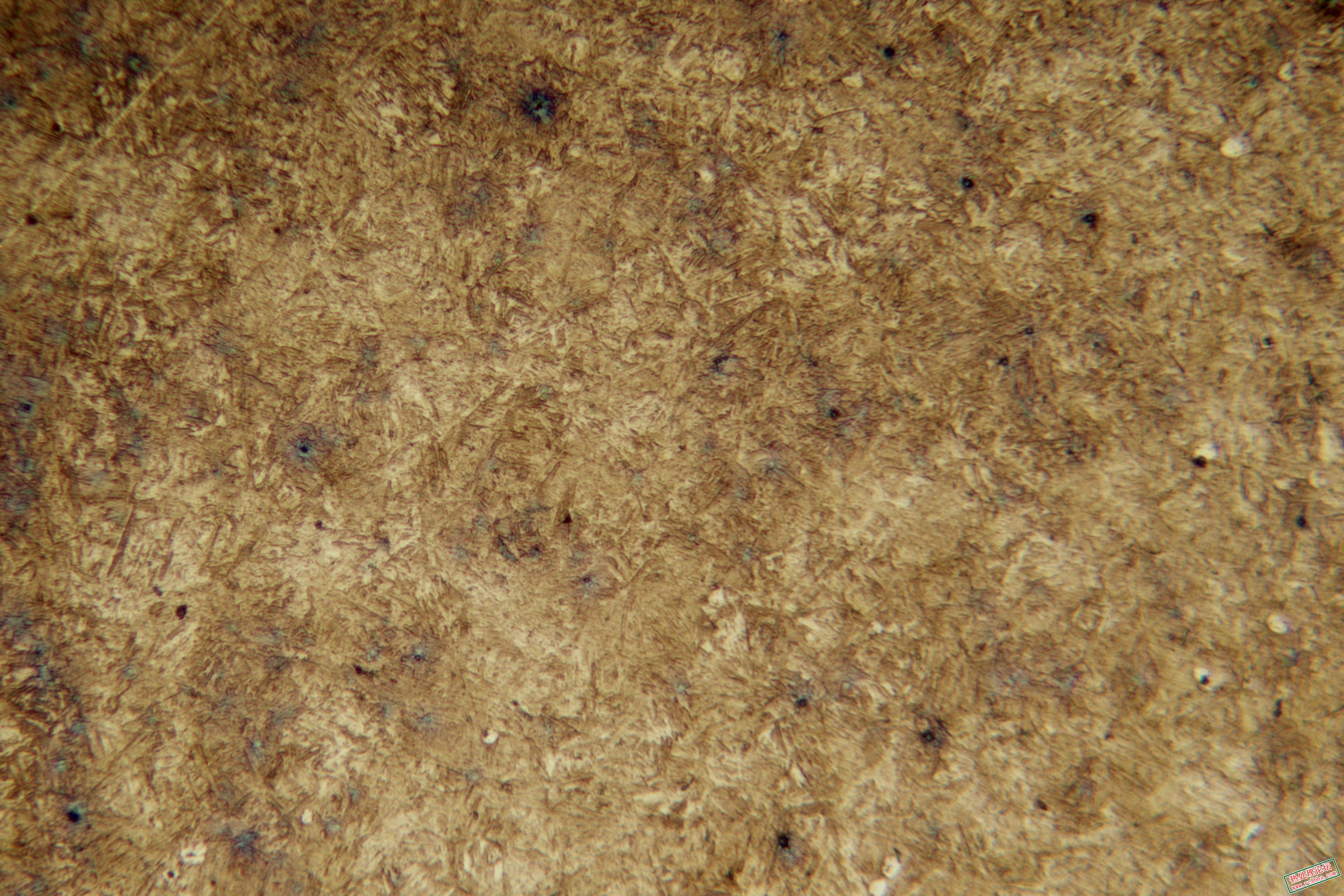

Fe8Ni材质,理论热处理840淬火,260回火,但是这两份样品组织形态有差异,求助各位大佬图中组织,出现这种差异大概是因为什么呢?样品1的组织都有哪些呀?
样品1:
样品2:

前两张,马氏体
后两张,马氏体+残余奥氏体
