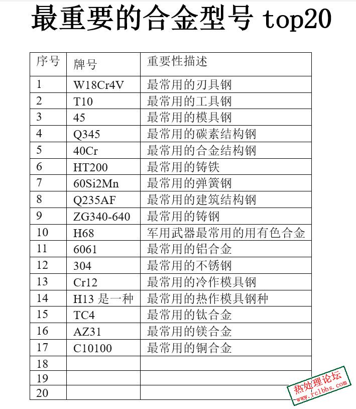

你眼中最重要的合金牌号是哪些?请修改和补充下。

shuligaoshou 发表于 2024-7-6 10:10
哈哈。您只针对齿轮用钢啊
对啊你问的是我眼中的重要材料

发表于 2024-7-6 09:31:07 | 显示全部楼层
20Cr2Ni4A,20CrNii2Mo,40CrNi2Mo,20CrNiMo,20CrMnTi,GCr15

 楼主| 发表于 2024-7-6 10:10:07 | 显示全部楼层
哈哈。您只针对齿轮用钢啊

发表于 2024-7-6 12:21:34 来自手机 | 显示全部楼层
30CrMnSi,GH4169,2Cr13,9Cr18

发表于 2024-7-8 07:56:40 | 显示全部楼层
必须H13,经典中的经典

发表于 2024-7-10 12:12:21 | 显示全部楼层
20CrMnTi  物美价廉型, 不要小看,潜力很大。

 楼主| 发表于 2024-7-10 22:36:02 | 显示全部楼层
感谢指点。
回复 104#105#106#107#114#
首先感谢大家。
我公司钢制锻造曲轴计划用于小排量涡轮增压发动机曲轴,年产量在3-6万。
目前材料基本倾向于抗拉强度在850-1000MPa的非调质钢采用锻件直接可控冷却来达到这个要求(要求指定部位的硬度稳定在265-285HBW之间:先不考虑是否合理,总之难度蛮大)。
目前锻造供应商很少,不知谁有相应资源?
材料计划采用类似于38MnVS6、S38MS1V的材料,目国内质量稳定、价格便宜的相关材料来源是一个问题。

shuligaoshou 发表于 2024-7-10 22:36
感谢指点。
这个非调钢已经很成熟了的,控制原材料的 合金含量 匹配控制锻后的冷却速度,一般都能调的出来 。 有需求的话可以私信推荐。
