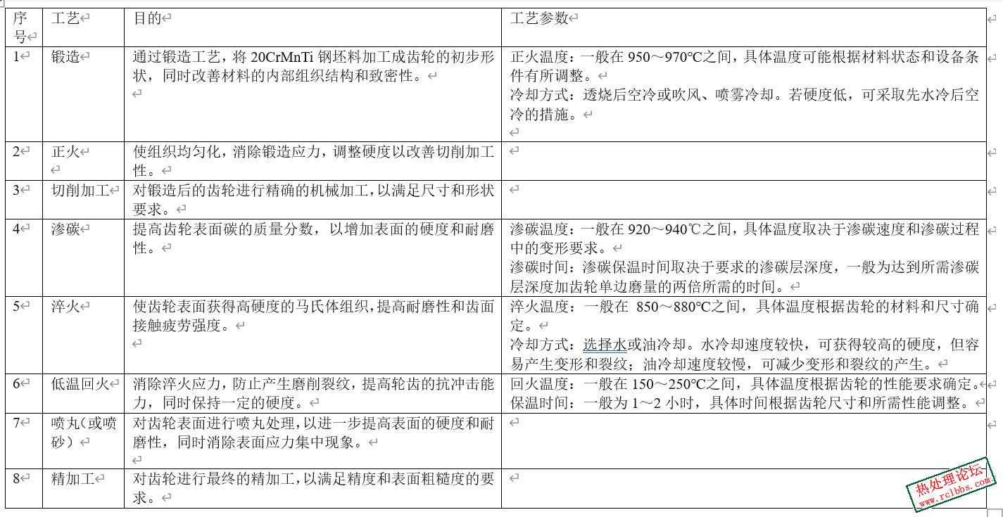

[讨论] 我写了一份使用20CrMnTi钢制造齿轮的工艺路线,请大家修改和补充下。
签到天数: 216 天
发表于 2024-7-6 16:42:21 | 显示全部楼层 |阅读模式

shuligaoshou 发表于 2024-7-6 18:16
好建议。热处理还有哪些难题?
渗碳注意碳化物,这个材料如果碳化物高了,磨齿容易开裂。

发表于 2024-7-6 18:03:59 | 显示全部楼层
加粗车。粗车后加正火或调质,两遍正火组织更细,后期淬火变形小。
签到天数: 216 天
 楼主| 发表于 2024-7-6 18:16:39 | 显示全部楼层
好建议。热处理还有哪些难题?
