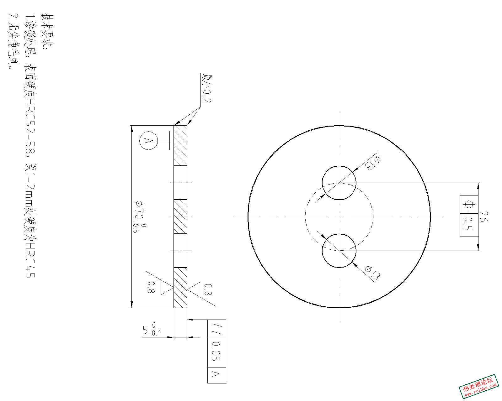

请教一下专家:20钢井式炉渗碳,网带炉(油淬)淬火后,淬硬层深度浅,硬度不均匀,有软点。能否请专业人员指导一下工艺?谢谢

20#钢5毫米厚油淬怎么可能淬的透?换材质。
跟客户提过换材料,他们不同意
