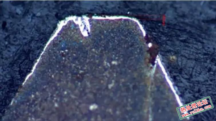

螺栓,表面经过发黑处理,各位专家看看表面白色的物质是什么?
倍数100
倍数100

 楼主| 发表于 2024-7-7 07:44:49 | 显示全部楼层
热处理!!!!!!!调质

发表于 2024-7-7 08:03:01 | 显示全部楼层
取样是表面不是截面吧??若是表面的话,白色的应该是磷聚层

 楼主| 发表于 2024-7-7 08:48:42 | 显示全部楼层
磷聚层是有好处还是坏处?为什么会出现磷聚层?

发表于 2024-7-7 09:11:31 | 显示全部楼层

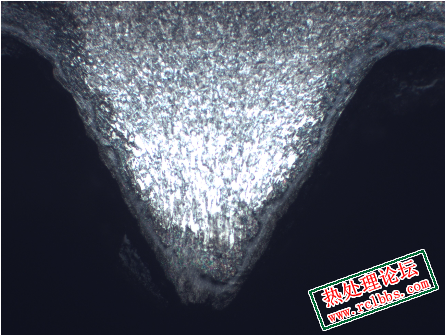

GB/T 3098.1-2010规定,12.9/12.9螺栓表面不允许有金相能检验出的白色磷化物聚集层,去除磷化物聚集层必须在淬火之前进行。
如果螺栓在淬火前没有去除磷化膜,在淬火加热保温过程中,磷化膜分解时会在表面析出白色的δ铁素体聚集层,即磷化物聚集层,螺栓服役后会产生磷脆断裂,如图1所示。
去除磷化膜原则上必须在热处理生产线上淬火前增加去磷设备,在线去磷;也可变通在热处理前单独设立去磷设备和工序,必须时时监控。去磷多以碱性去磷为主,通过调整去磷槽槽液的温度、去磷的时间及去磷液的碱度等参数来控制去磷的效果,并在热处理生产过程中对这些参数进行严格控制。

 楼主| 发表于 2024-7-7 10:18:56 | 显示全部楼层
这是截面。在金相照片上看,如何确定表面有没有发黑处理,有没有图片分享一下
