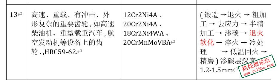

请问退火软化有何作用?是不是紧接后面漏掉了“精加工”?

     这里的软化退火需要结合工艺去看,主要目的消除这类材料渗碳缓冷带来的不平衡组织,防止非平衡组织对后序淬火造成影响。精加工放在热处理完成之后。
