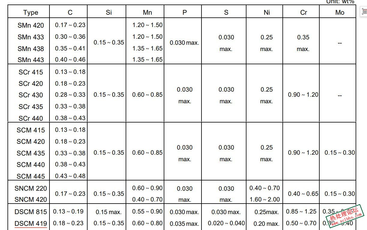

请问DSCM419是否可写成20Si25Mn70?DSCM419最接近哪个牌号钢的成分?

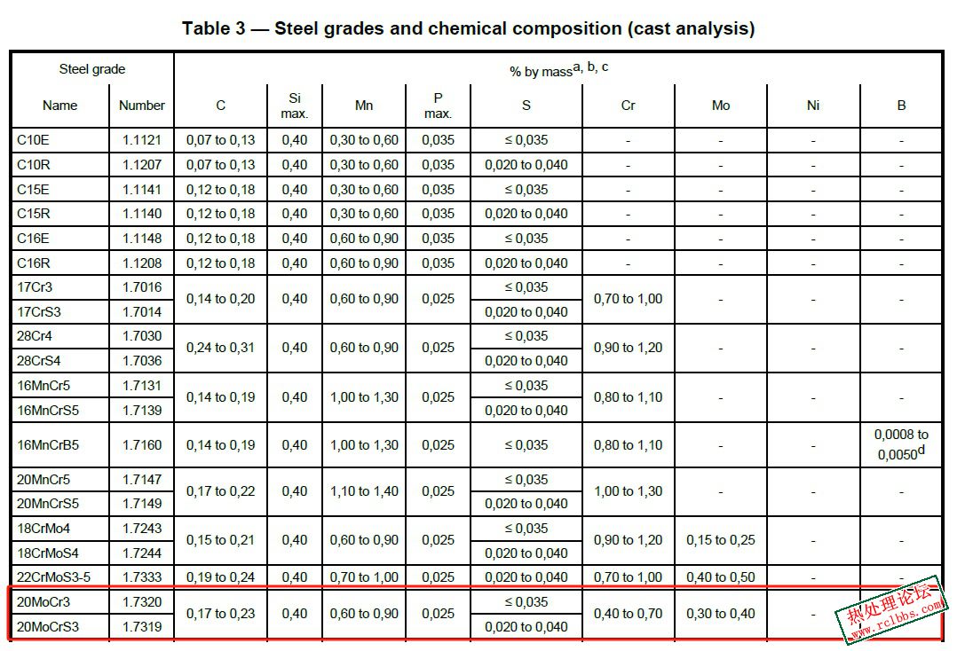

这个材料成分最接近的是《EN 10084-2008 表面硬化钢》中的20MoCrS3。按照国标命名法应该叫20CrMo,Mn含量未接近1,所以不出现。S含量虽然有下限,但还是太低,所以不出现。但国标中已经存在20CrMo,为做区分,这个可以叫20CrMo1。
从这个角度讲,欧洲牌号命名方法更合理,更容易区分成分差别较小的钢种
