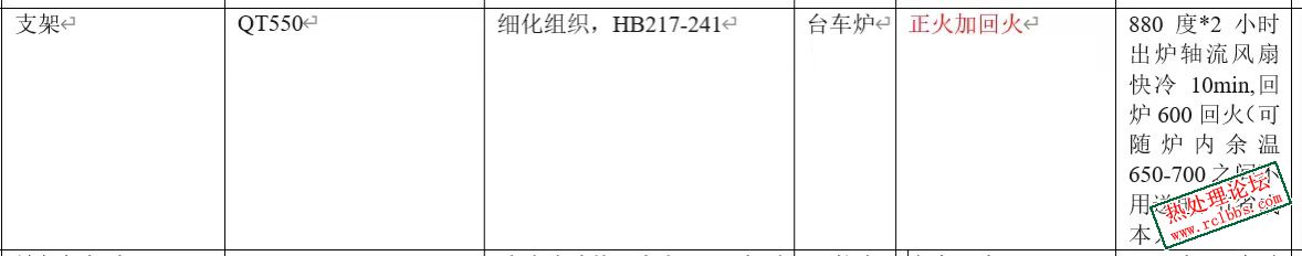

请问球磨铸铁为何要回火?
签到天数: 69 天
发表于 2024-11-12 15:13:59 | 显示全部楼层
是不是按原来的工艺熔炼浇注出来的产品再强度和硬度上无法达到QT550的要求?
如果是就可以通过正火+回火来弥补 感觉你这个更像是返工热处理 不像是正常的工艺
如果碳当量和合金元素搭配得当,熔炼浇注过程正常,QT550随意都能做到
