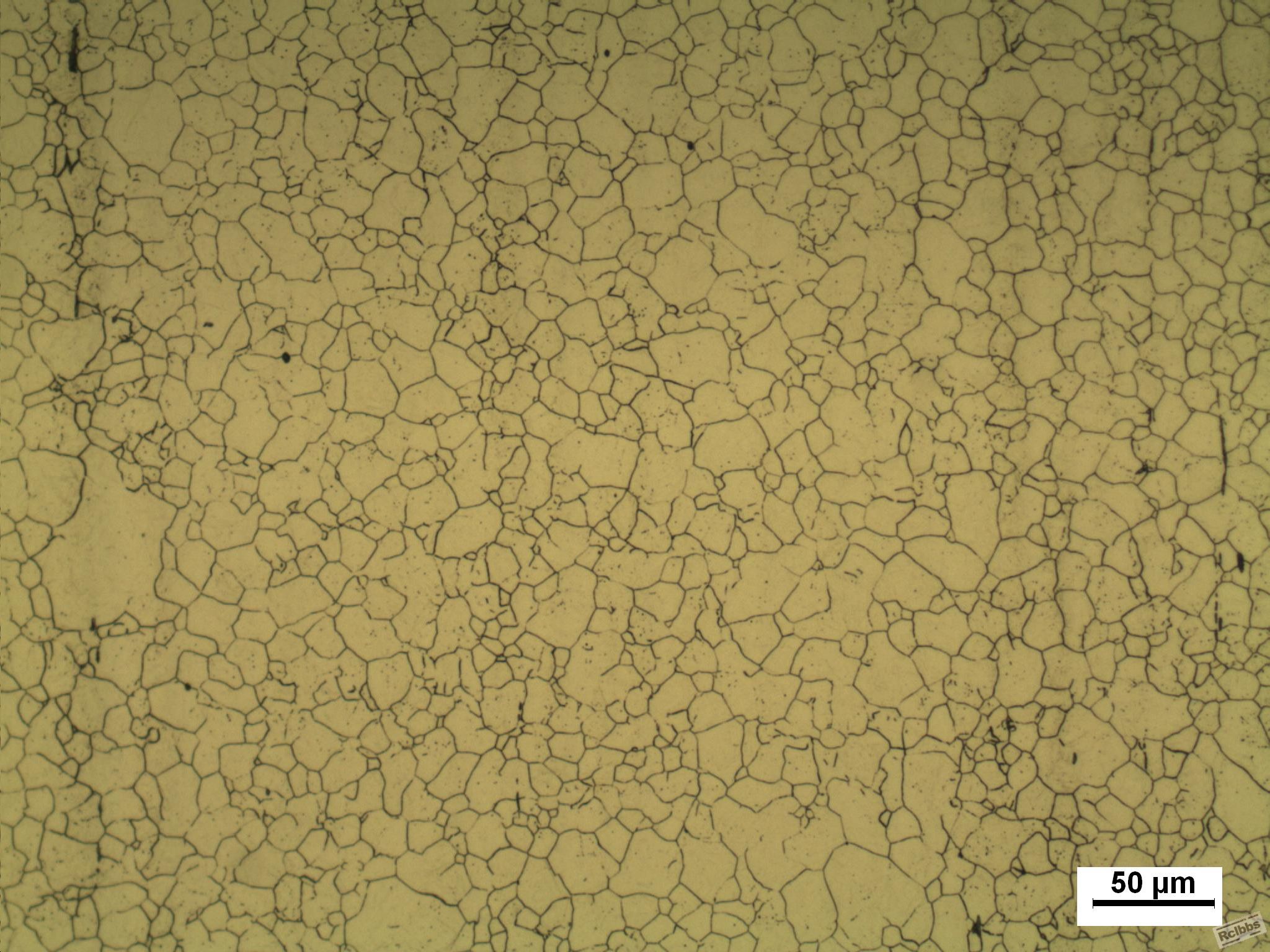

仅通过金相检验是如何知道材料没有问题的?
晶粒度是在预备热处理(正火,退火等)后检验的,既然你检验出是7级,那我想渗碳后怎么都不会到1-2级的,这也搞得太夸张了.请确认晶粒度检测方法是否正确,对方是用什么方法检验晶粒度的啊?我们单位检测马氏体基体的晶粒度是用5g苦味酸,4g十二烷基苯磺酸钠,100ml蒸馏水,在80度下腐蚀30s-1min,材料不同时间长短可能有所差异.下图是我根据此方法所做的晶粒度,材料是42CrMoS4,基体是板条马氏体(在此腐蚀剂下,实验效果好的话是看不出基体组织的).
关于心部硬度我认为还要确认一下淬火介质有无改变,例如有没有添加新的淬火介质,搅拌速度是否合理等.
