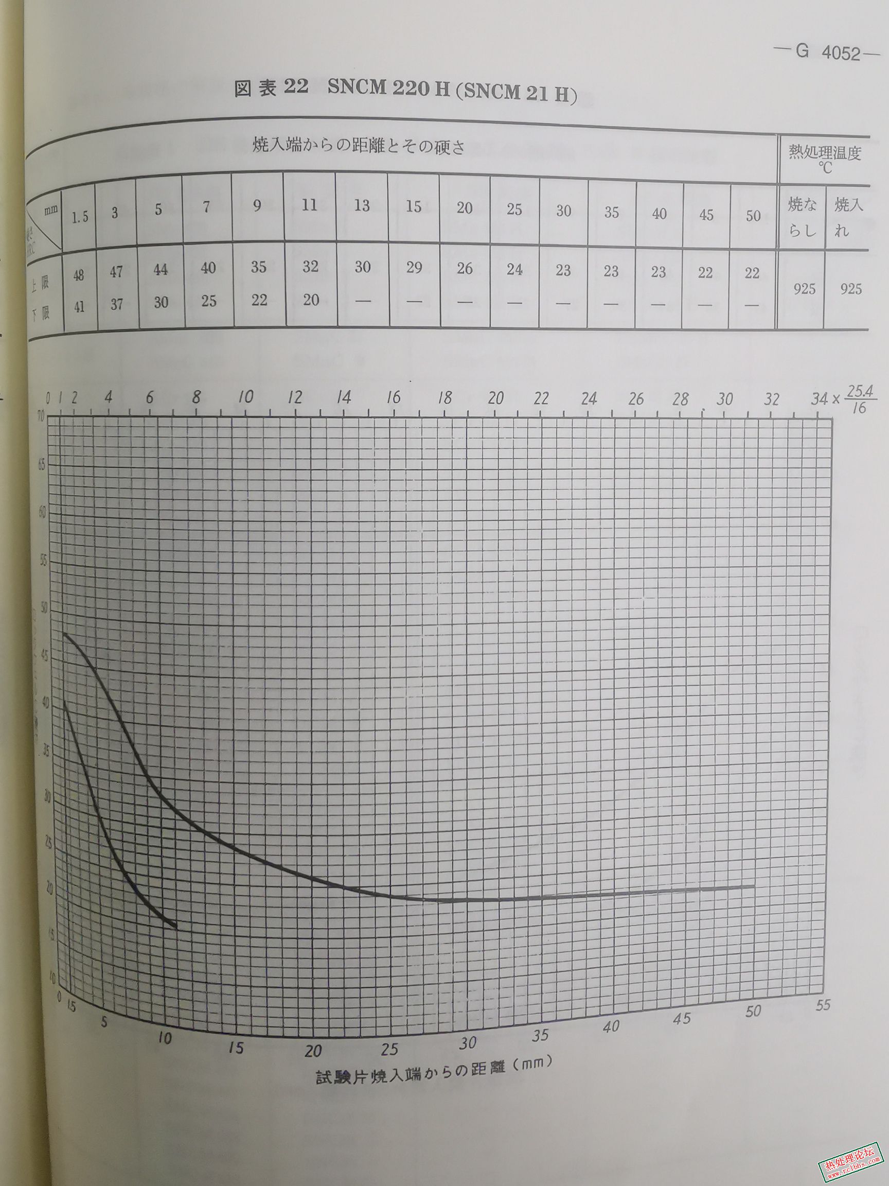

签到天数: 453 天
发表于 2024-7-10 13:31:07 | 显示全部楼层
zyglf117526 发表于 2024-7-10 11:49
这材料的淬透性差的一逼。。。哪里不错了???
感谢朱工指正,我查表的时候看错了对应材料牌号了!
以下这个图才是正确的对应淬透性。对应的日本牌号是SNCM220 .

签到天数: 453 天
发表于 2024-7-11 08:55:49 | 显示全部楼层
赵成林 发表于 2024-7-11 08:05
这材料淬透性确实差,心部硬度好难提起来
根据淬透性曲线来看,这材料芯部要达到30HRC,壁厚就不能大于30mm。
