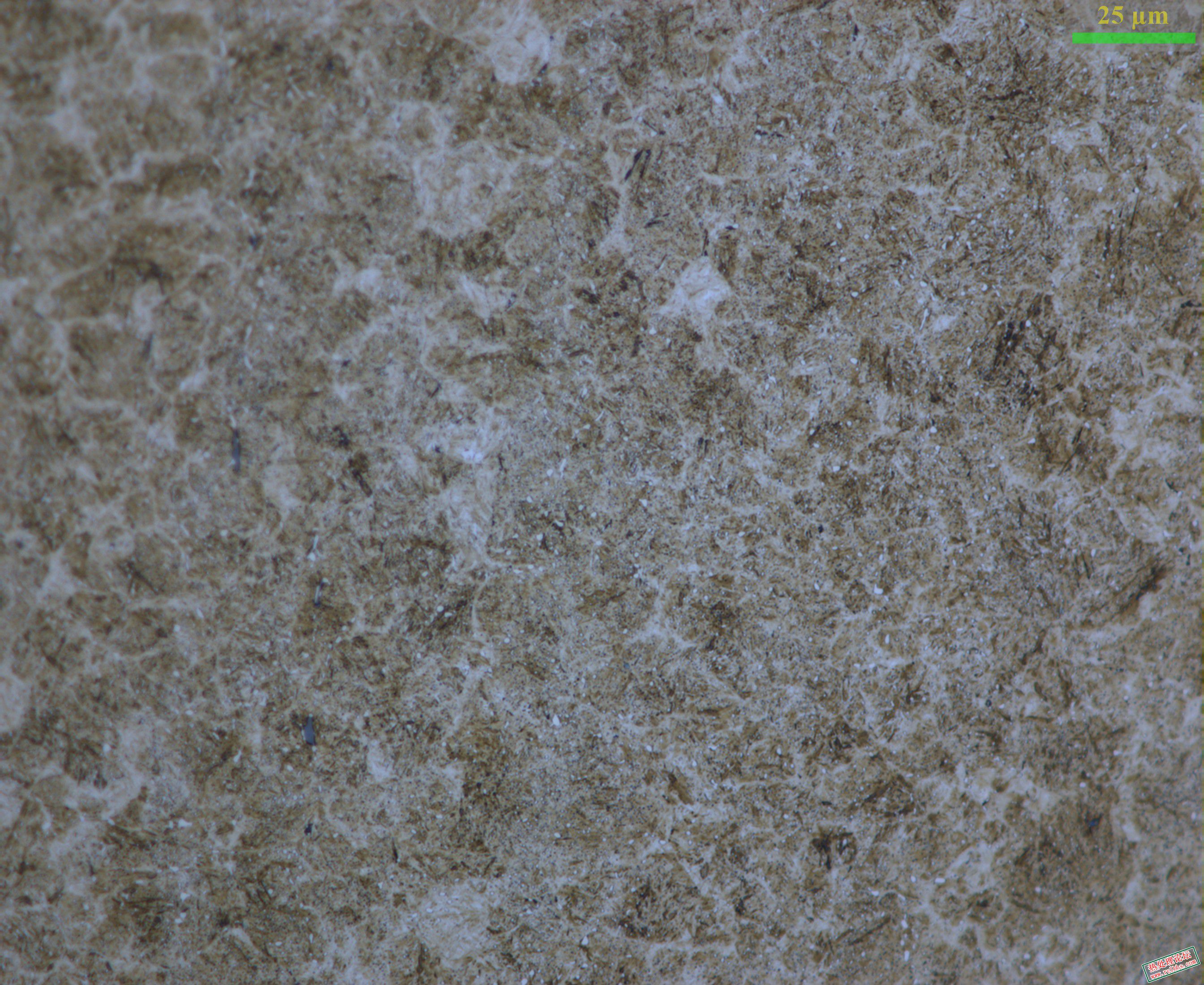

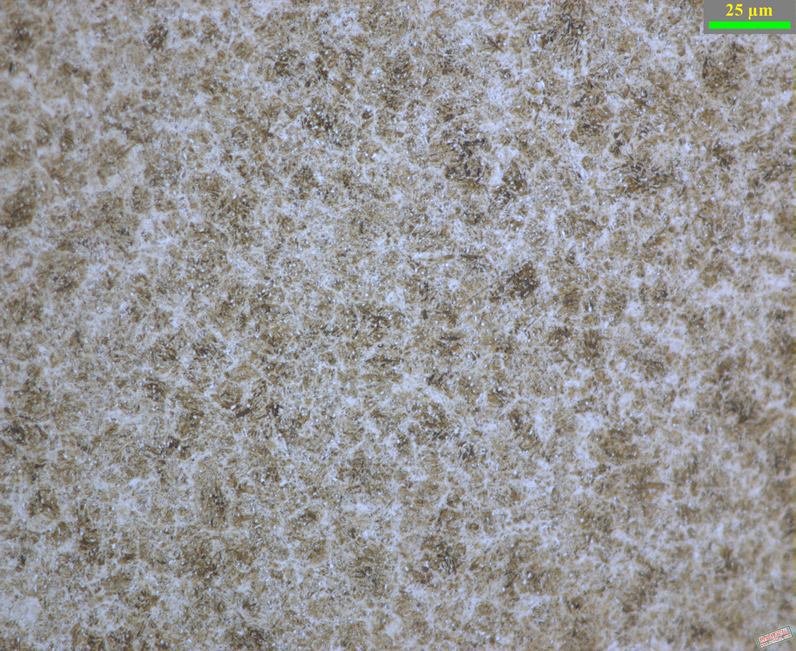

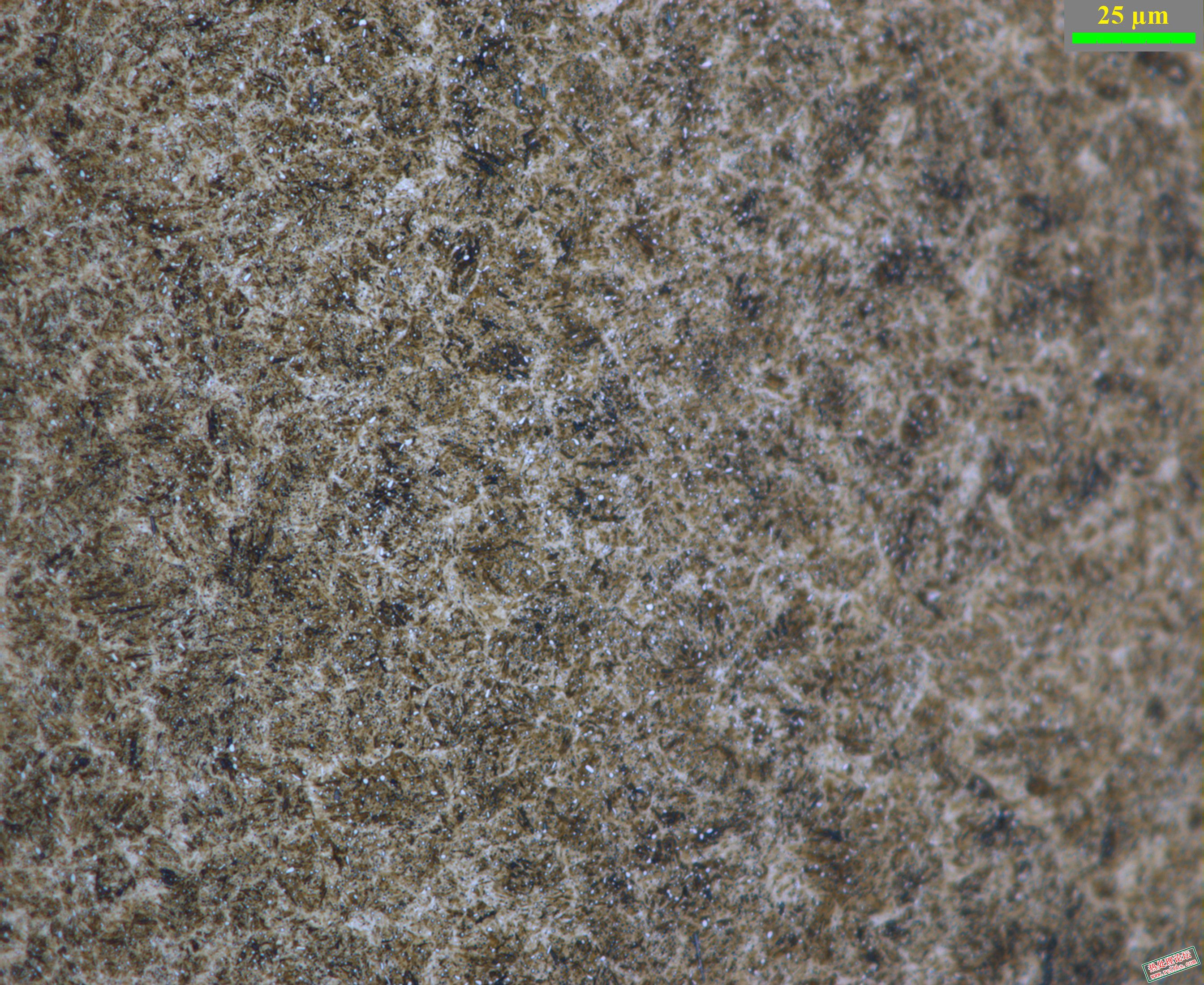

各位师傅帮看下组织,三种GCr15轴承套圈(大、中、小),网带炉热处理,各区温度:770-820-825-815,时间:75min;

马氏体评级:中3,大4,小2。
