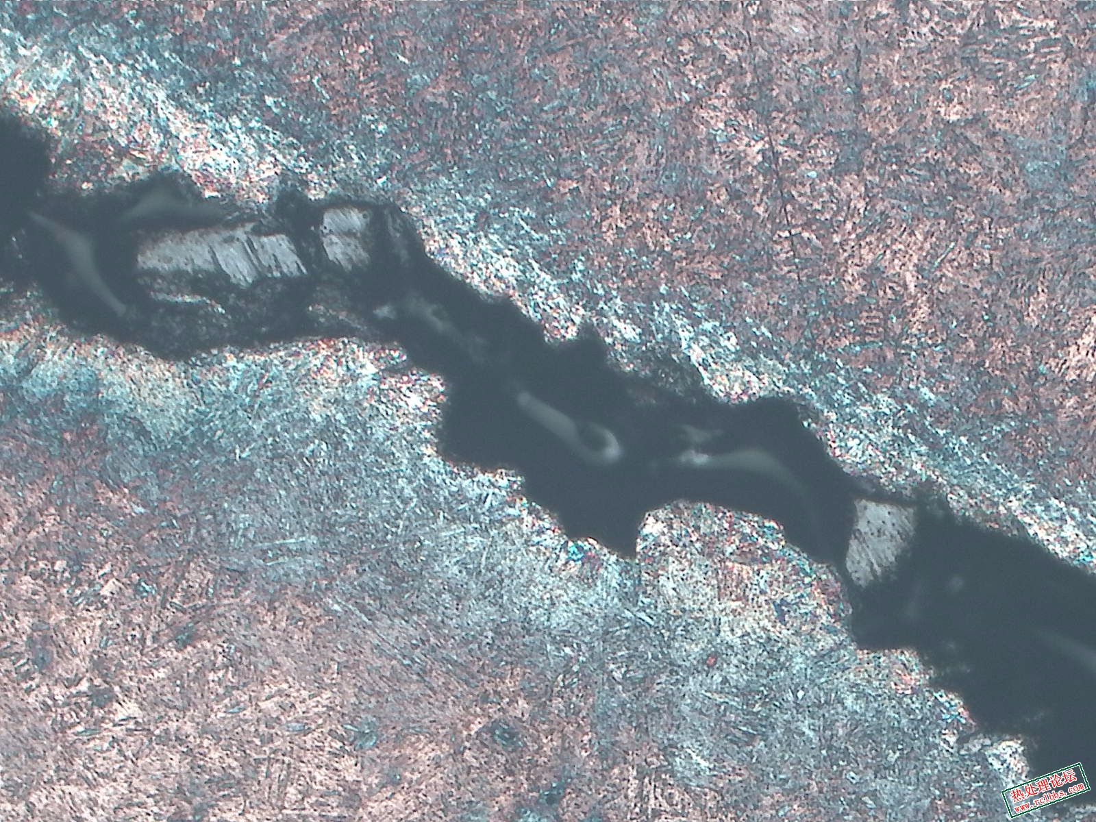

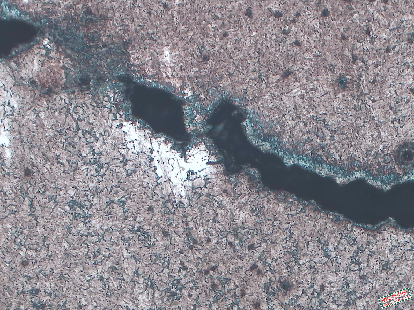

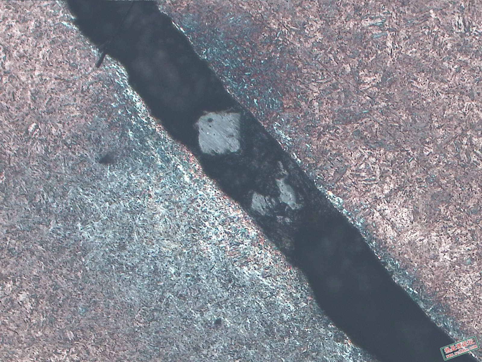

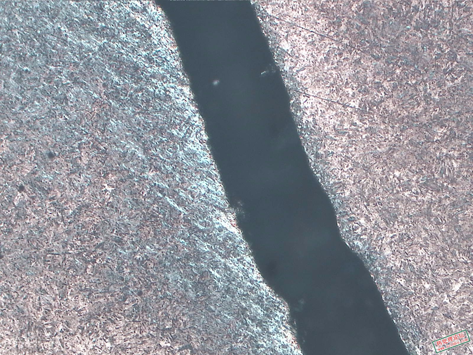

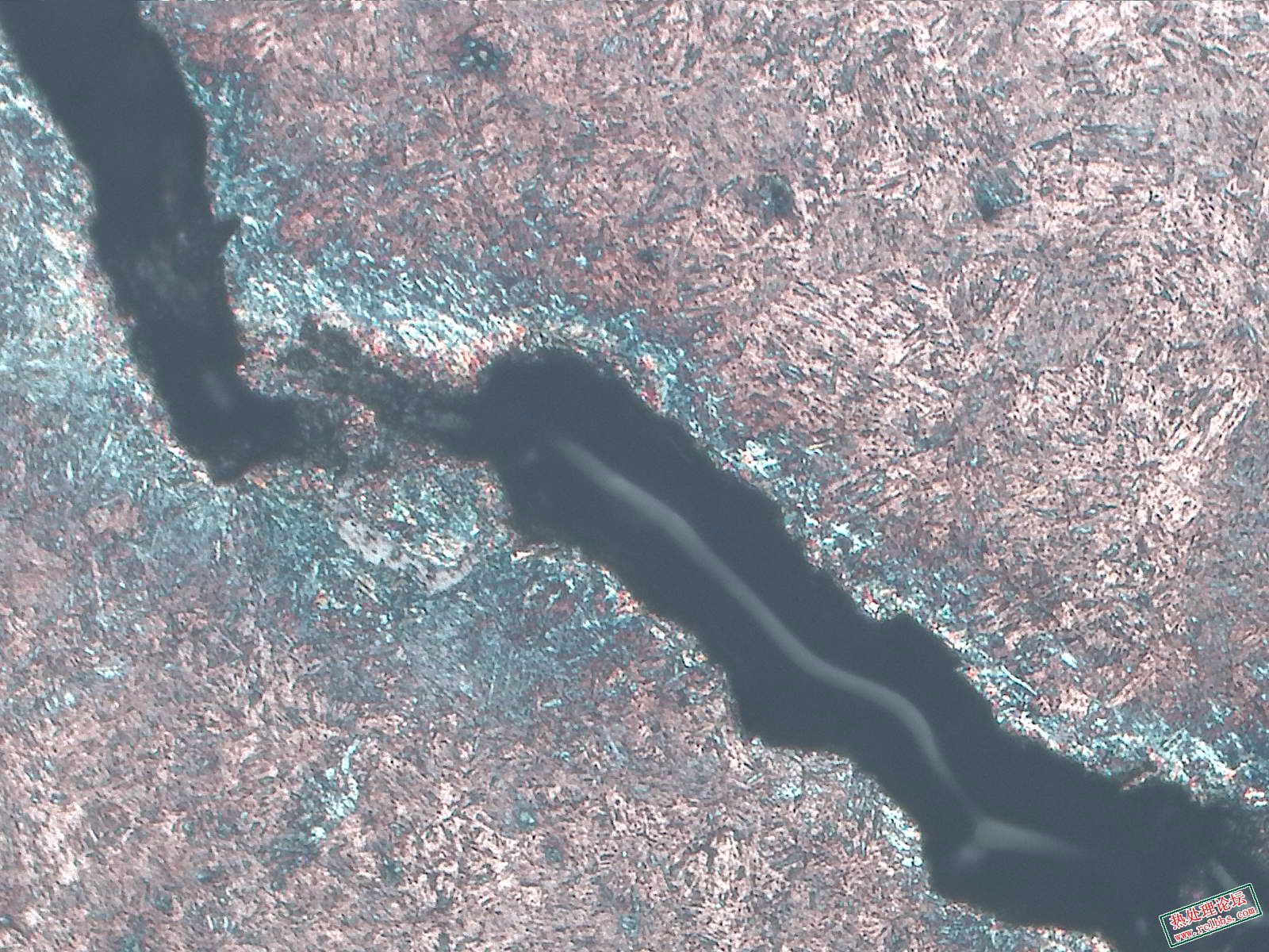

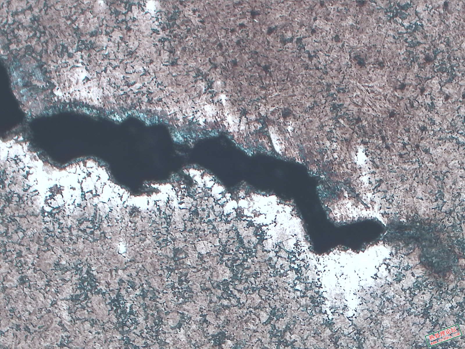

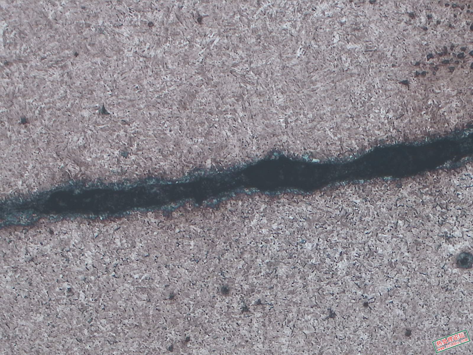

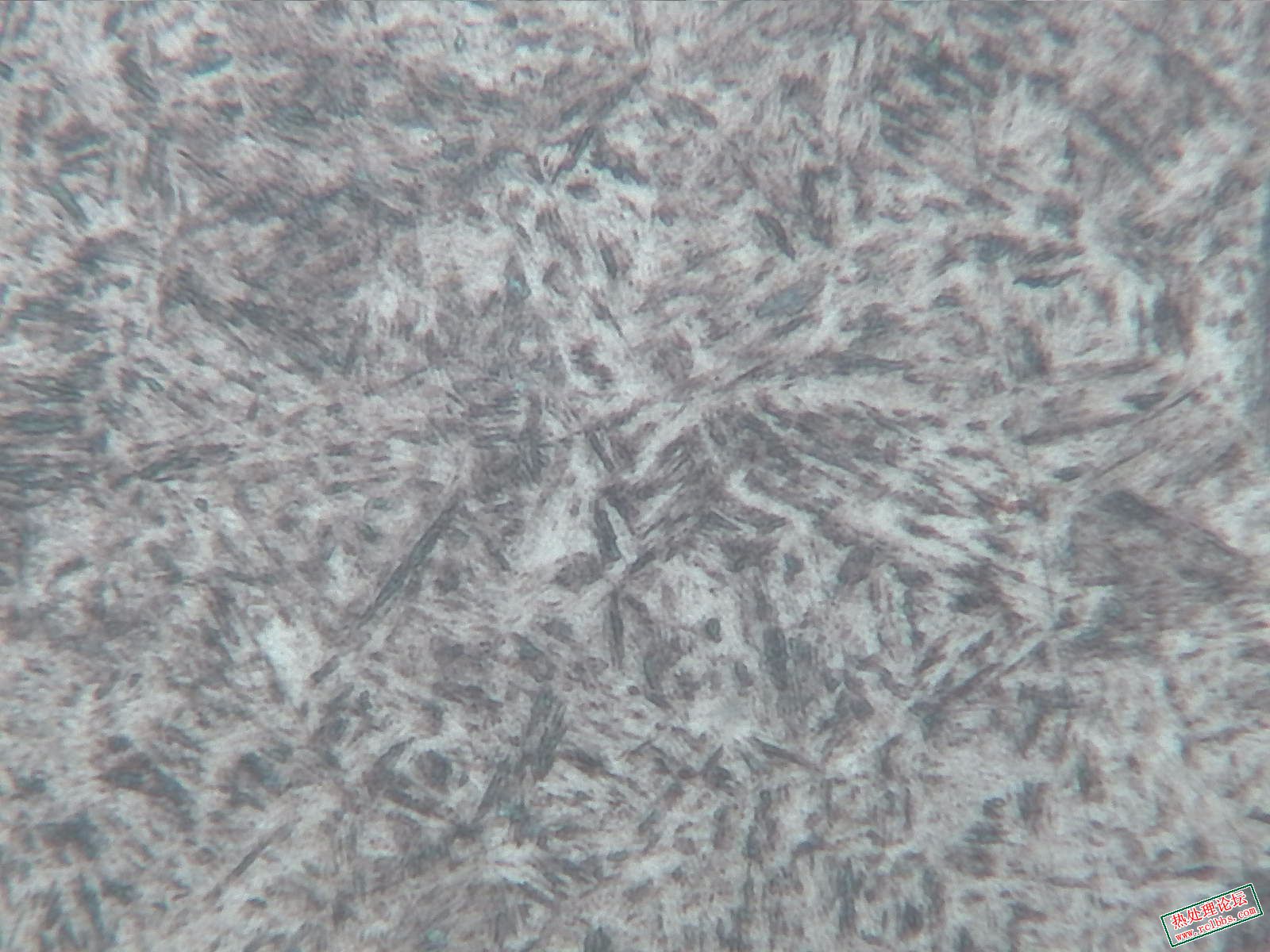

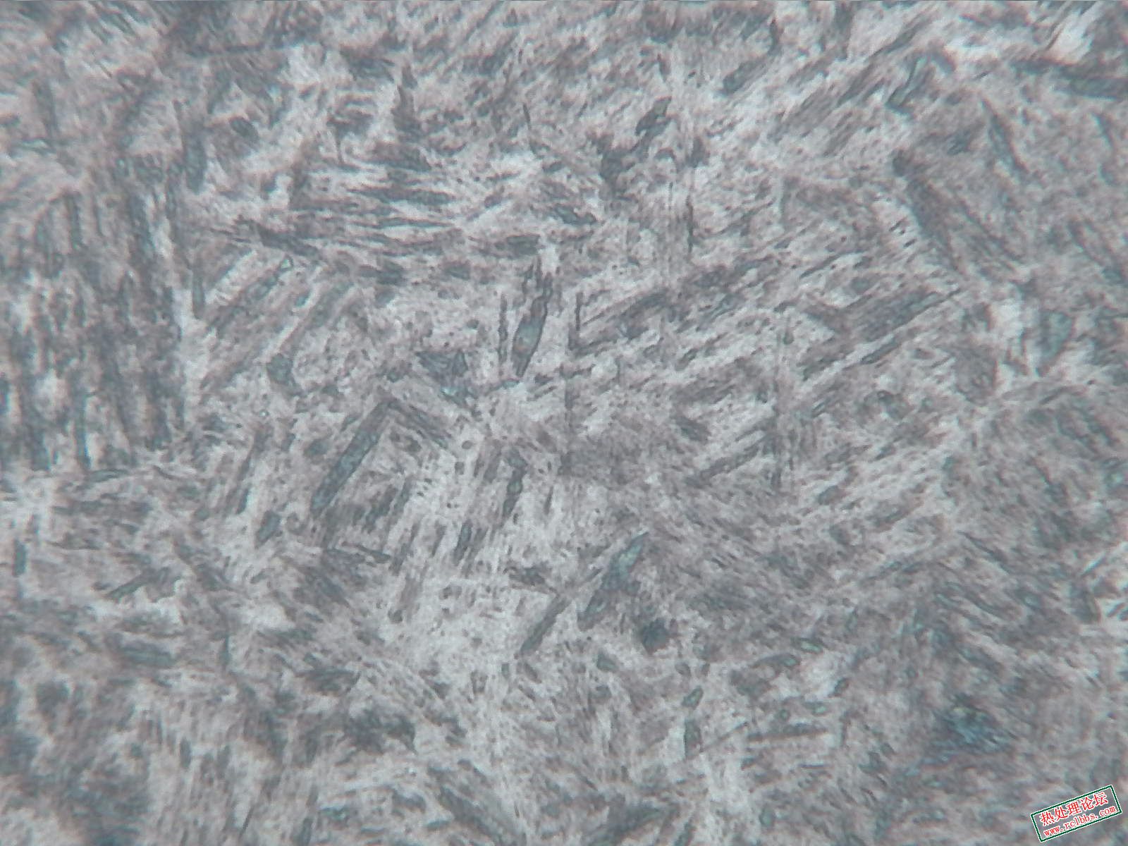

好吧,我又来了;

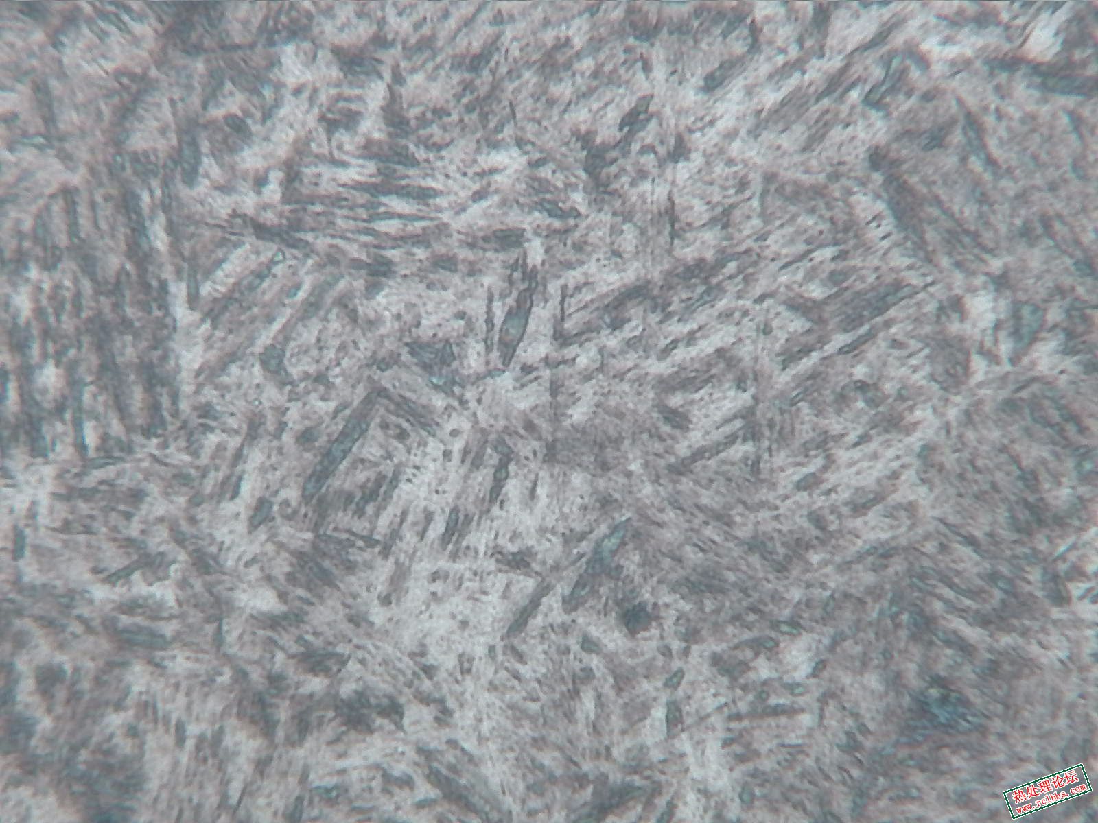

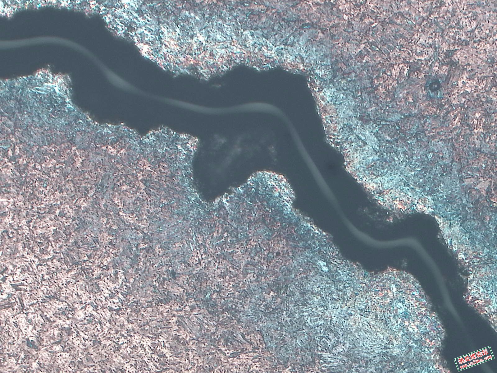

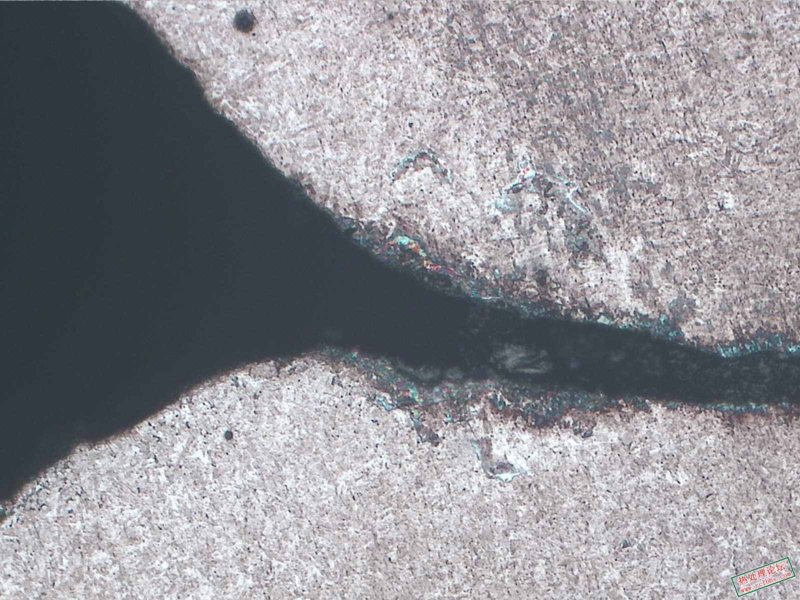

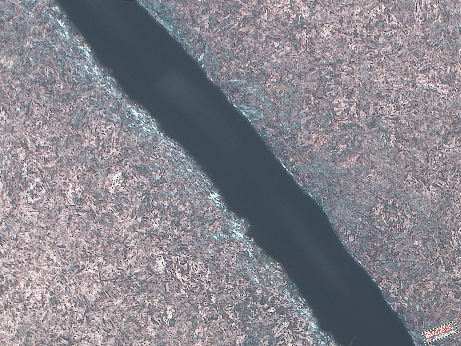

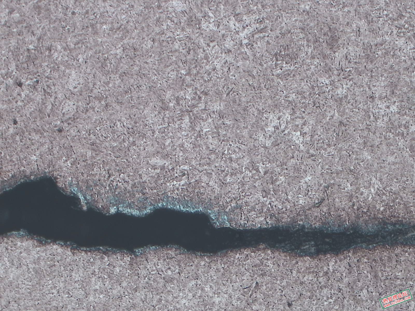

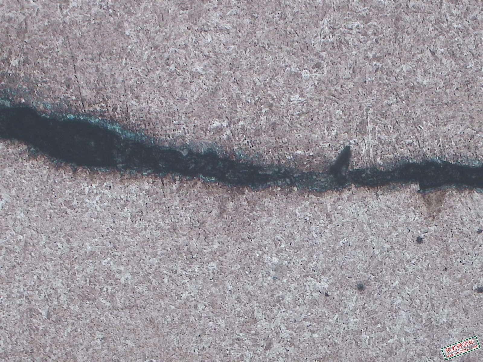

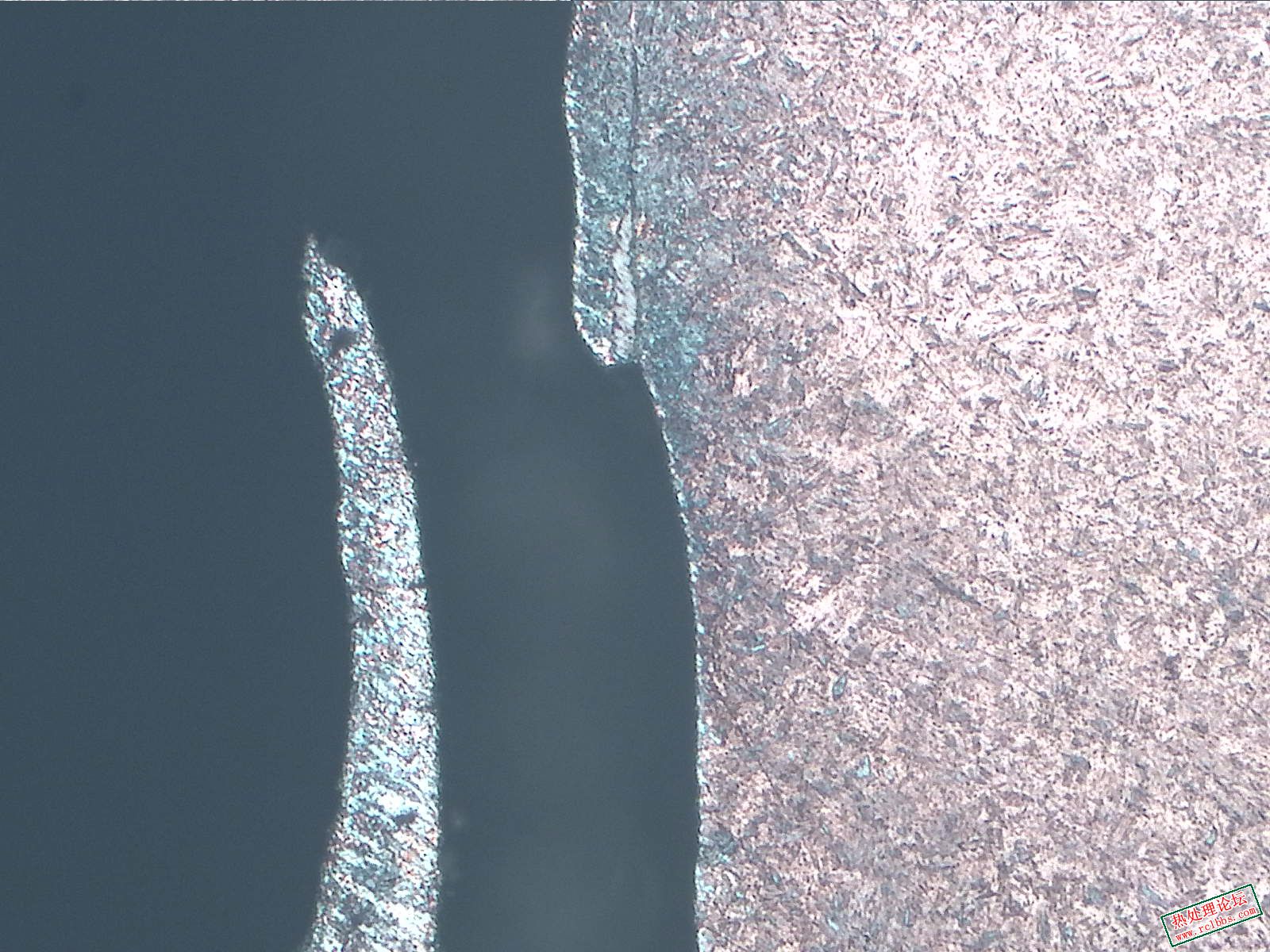

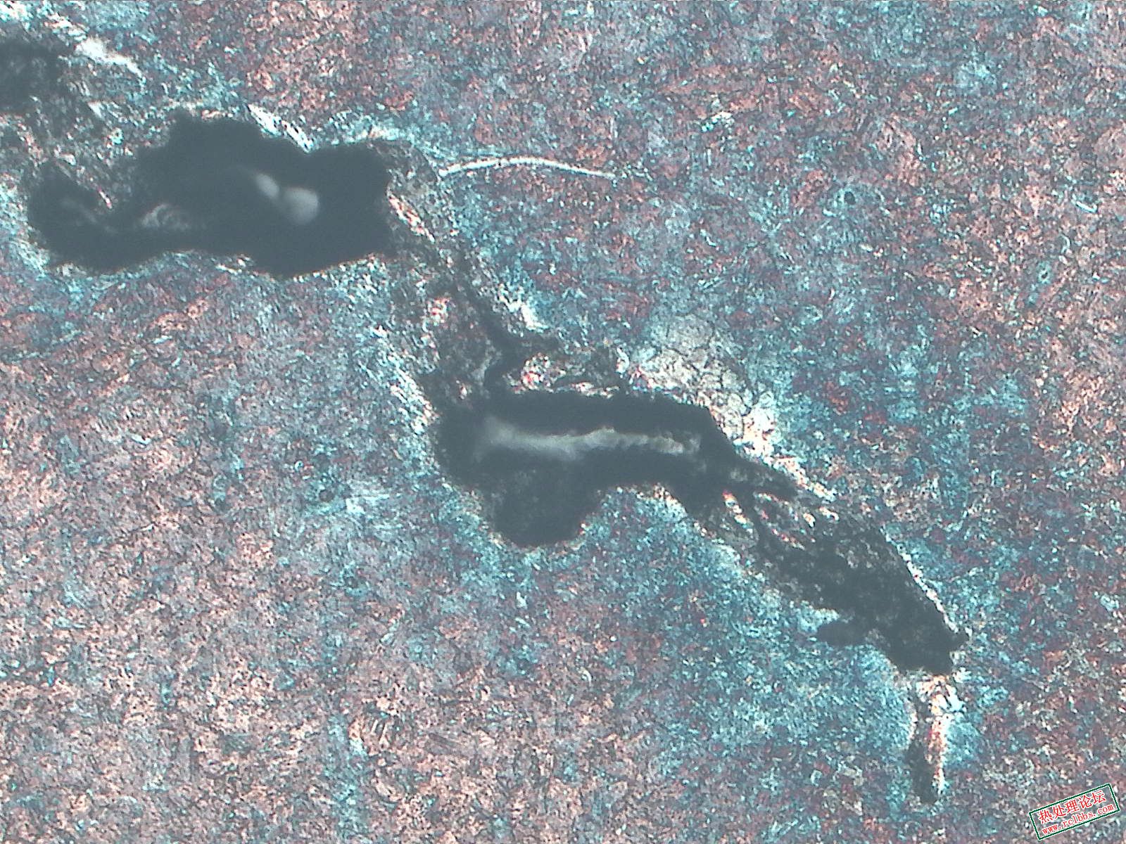

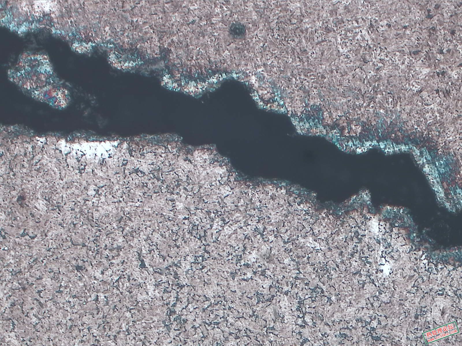

首先请谅解一下制样水平,每次做有裂纹的金相都会有这种像是青铜器的腐蚀,水也冲了蛮久的,腐蚀后一开始还行,然后慢慢的就变成这样了;
前几天锻造设备出了点问题,产品打不满,温度稍微提高了一些,1200℃左右;

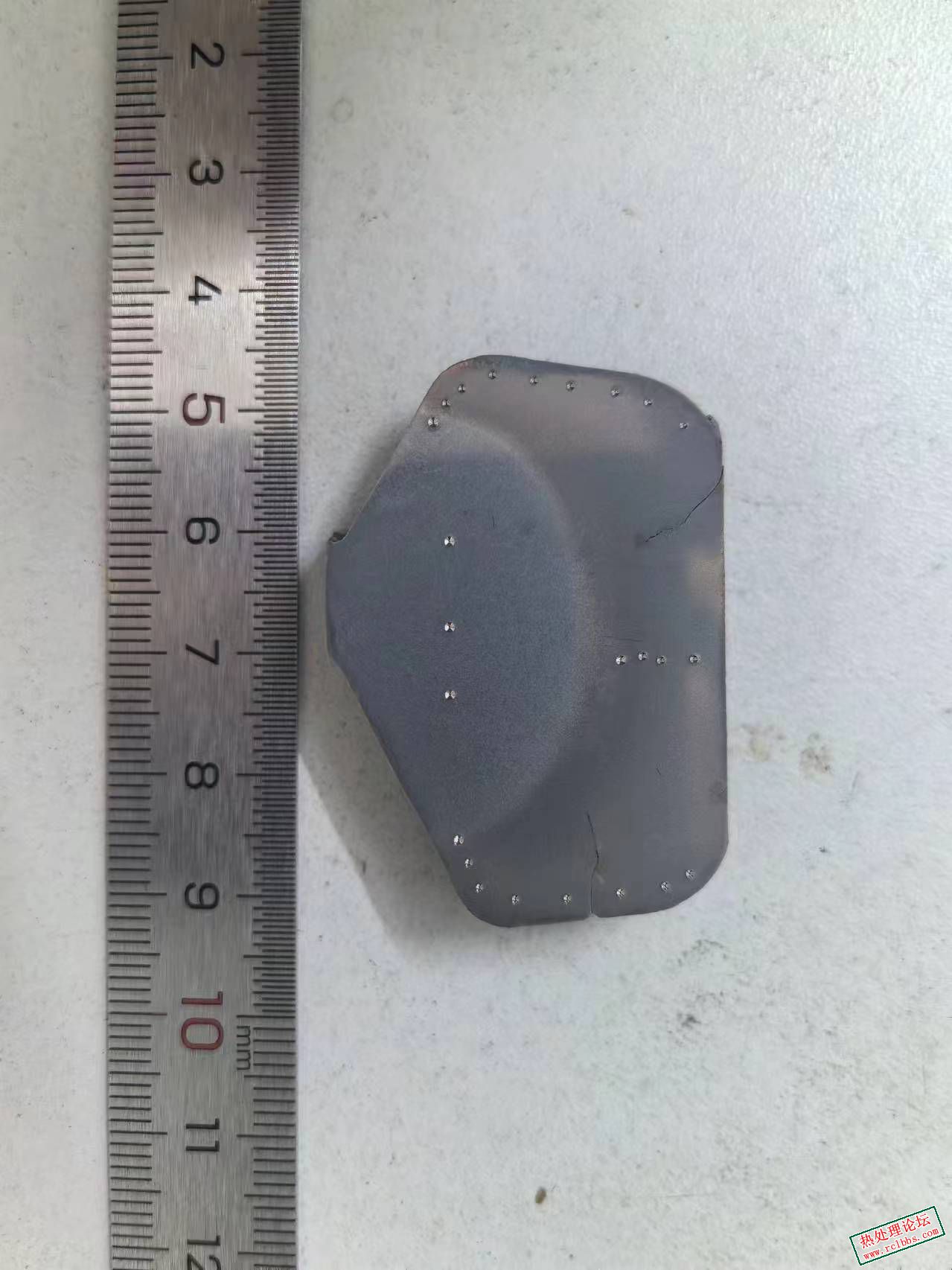

40Mn2    锻造油淬后高温回火,中频感应加热低温回火后探伤发现裂纹;
我的看法是中频产生的裂纹,侧边的可能是在锻造的时候产生的缺陷,凹下去一个槽可能是裂纹的起源,顶部也有类似的缺陷,但是没有在式样上体现出来;
裂纹我只能看出是穿晶和沿晶两种,造成的原因和先后顺序我看不出来;
另外裂纹的根部我不理解,我常见的淬火裂纹是尖角或者类似触须状,折叠的话是圆底的,并且有或者有少量的脱碳;
请教下各位老师,如果我微薄的见识存在错误帮忙指正一下
签到天数: 781 天
发表于 2024-7-11 09:40:23 | 显示全部楼层
锻造或者原材料的原因,和热处理没关系。
签到天数: 478 天
 楼主| 发表于 2024-7-11 16:07:51 | 显示全部楼层
hy0808hy 发表于 2024-7-11 09:40
锻造或者原材料的原因,和热处理没关系。
请教一下,那几个 方面体现是材料或者是锻造的问题?
签到天数: 932 天
发表于 2024-7-13 09:46:04 | 显示全部楼层
看起来是淬火裂纹,而且由外向内延伸。
签到天数: 640 天
发表于 2024-7-17 09:26:27 | 显示全部楼层
从宏观形态看不像锻造折叠或裂纹,金相组织看应该属于淬火裂纹
签到天数: 277 天
发表于 2024-7-17 15:23:59 | 显示全部楼层
从金相看顶部裂纹是淬火前裂纹,从裂纹形态看也不像淬火裂纹,像是锻造折叠导致。你这产品是链轨节吗,
