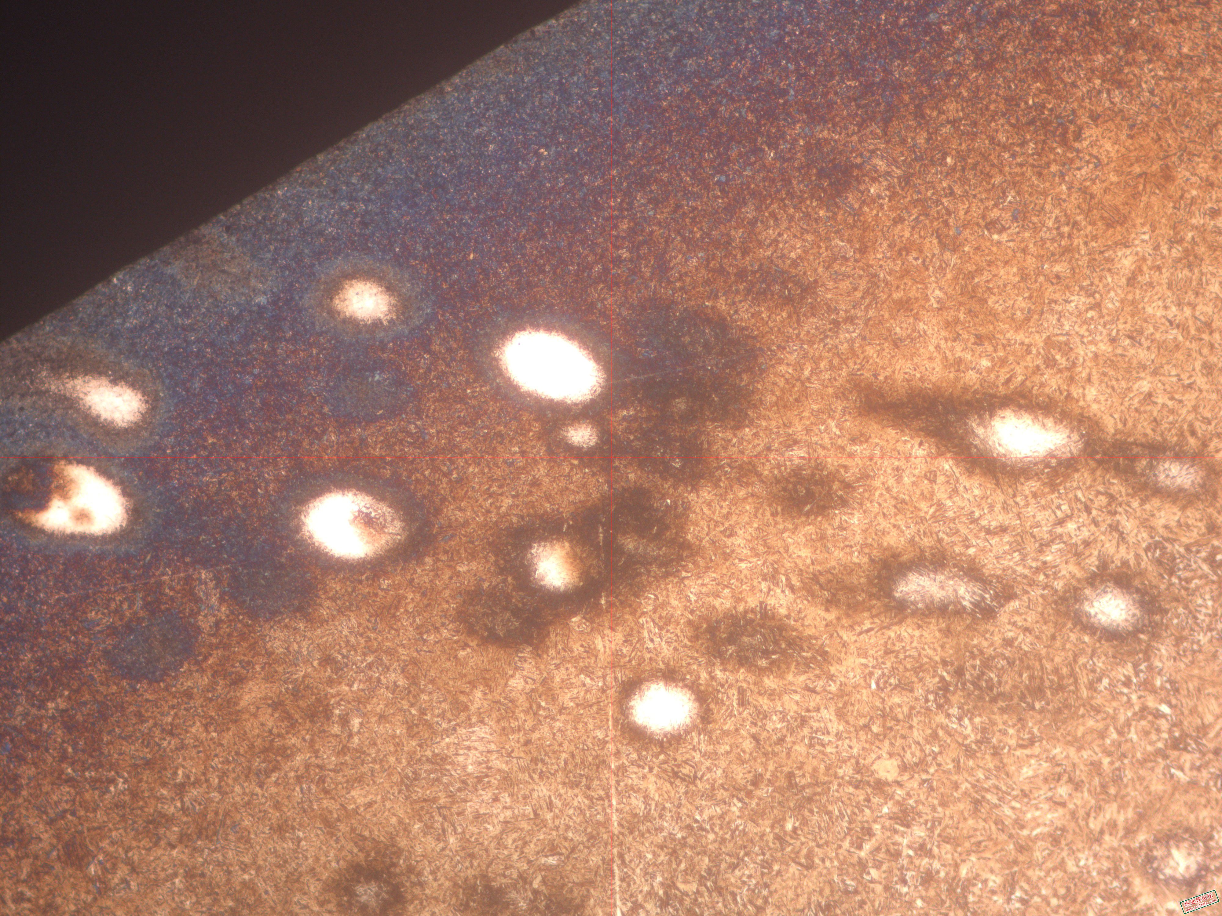

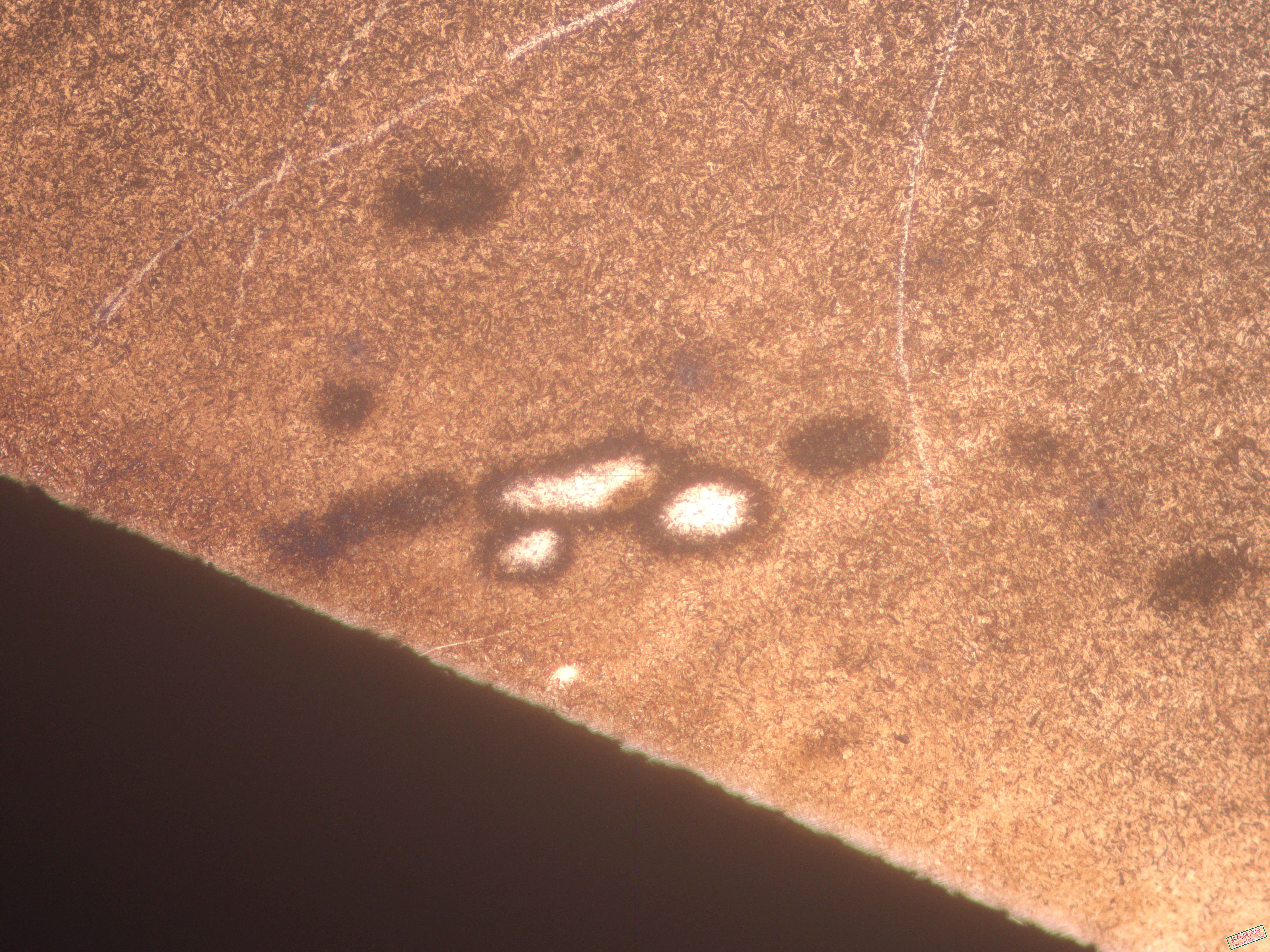

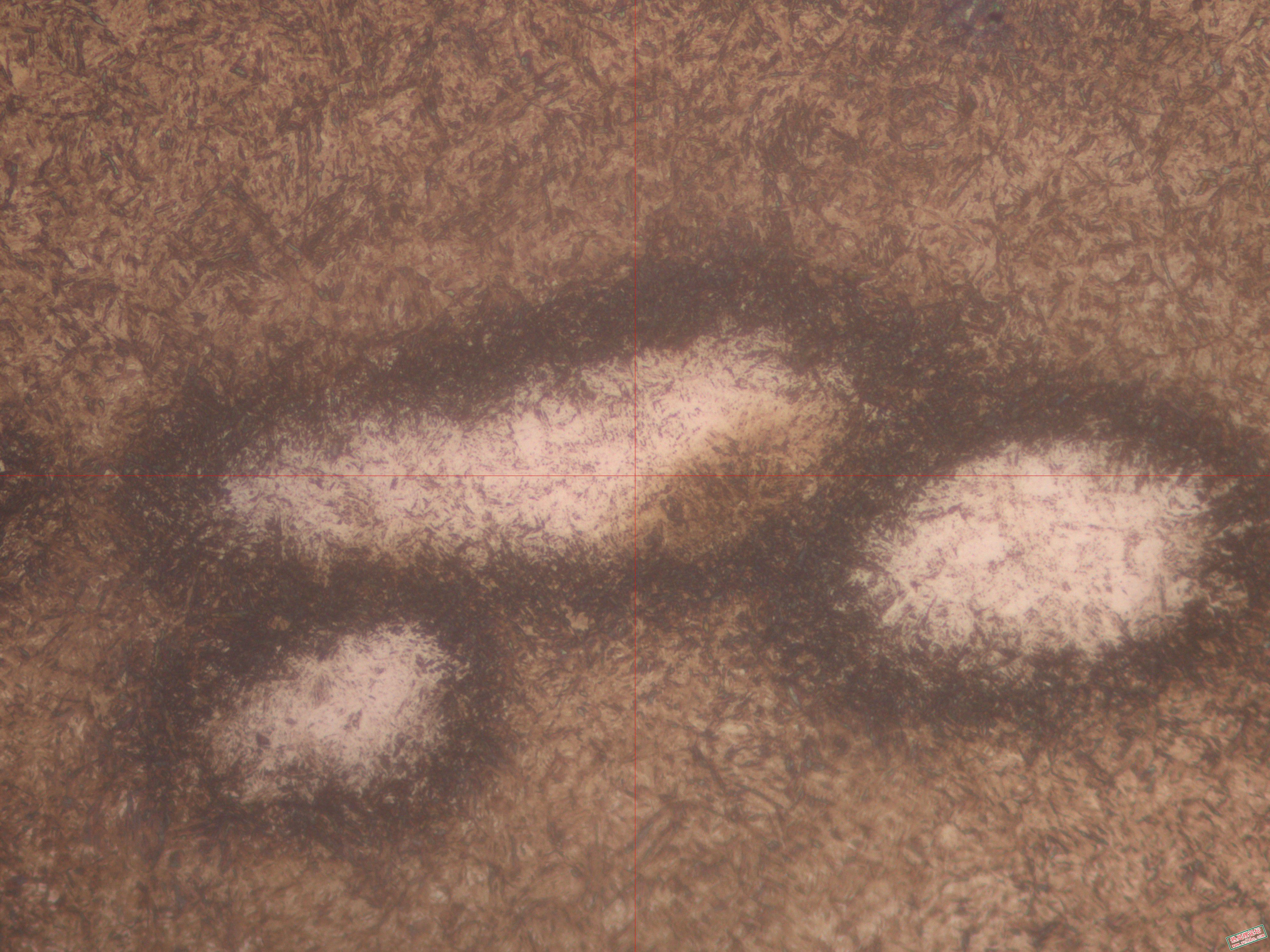

各位专家,20CrMoH渗碳淬火表面组织白色的是什么原因造成的?
100X
100X
100x
100x
400X

   这些白色位置是烧伤形成的淬火马氏体,主要原因是线切割或者其它切割的影响层没有去除(磨削)干净。

我一直以为是偏析造成的,谢谢大佬纠正。

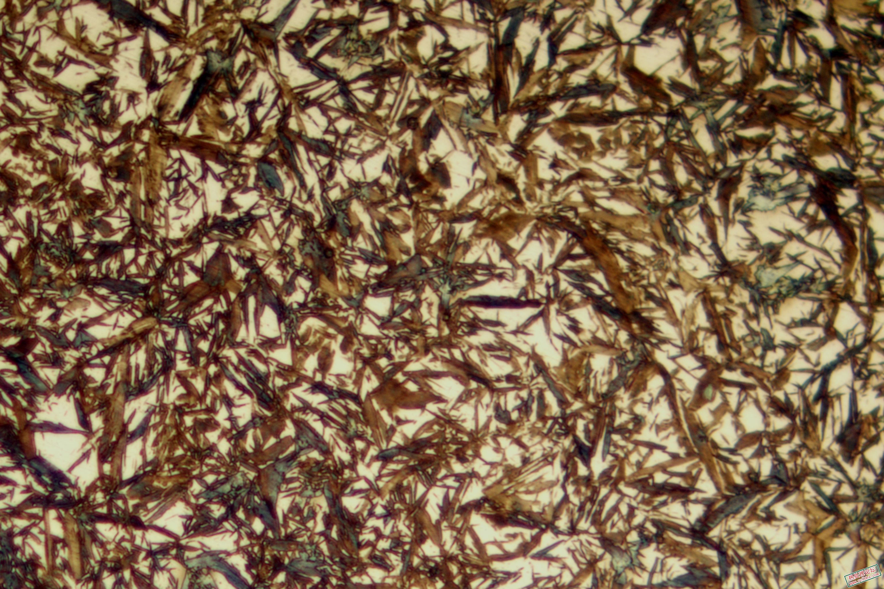

再请教一下,回火马氏体中,为什么有的马氏体针黑一点,有的稍微浅一点,比如下面这张图,是腐蚀的问题吗?

    位向和腐蚀程度的差异,如果没有这些差异,都在一个平面,就看不出来组织了。

谢谢前辈,清楚了!!!!

磨削烧伤形成的淬火马氏体一般形成在多高的温度
签到天数: 2258 天
发表于 2024-7-14 11:17:33 | 显示全部楼层
   瞬间温度可以达到800-900以上
