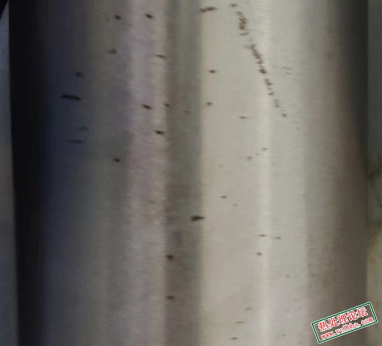

请大家帮一下忙,这个磨削后产生的类似于锈蚀的条状斑点和热处理有状态关系吗?磨削后马上观察就有,圆周方向的。材质是20CRMNMO轴,渗碳处理。谢谢大家?

  磨削后马上观察就有,那就和磨削没有关系,等于就是磨削没有把表面缺陷去除掉,这个时候需要向前追查。表面加工方式、磨削量结合起来。
