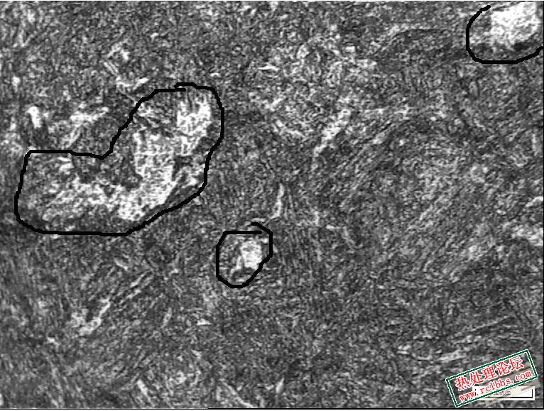

求教图中红圈圈出的是什么组织
基本信息:40Cr管子壁厚30mm,860油淬,620回火。

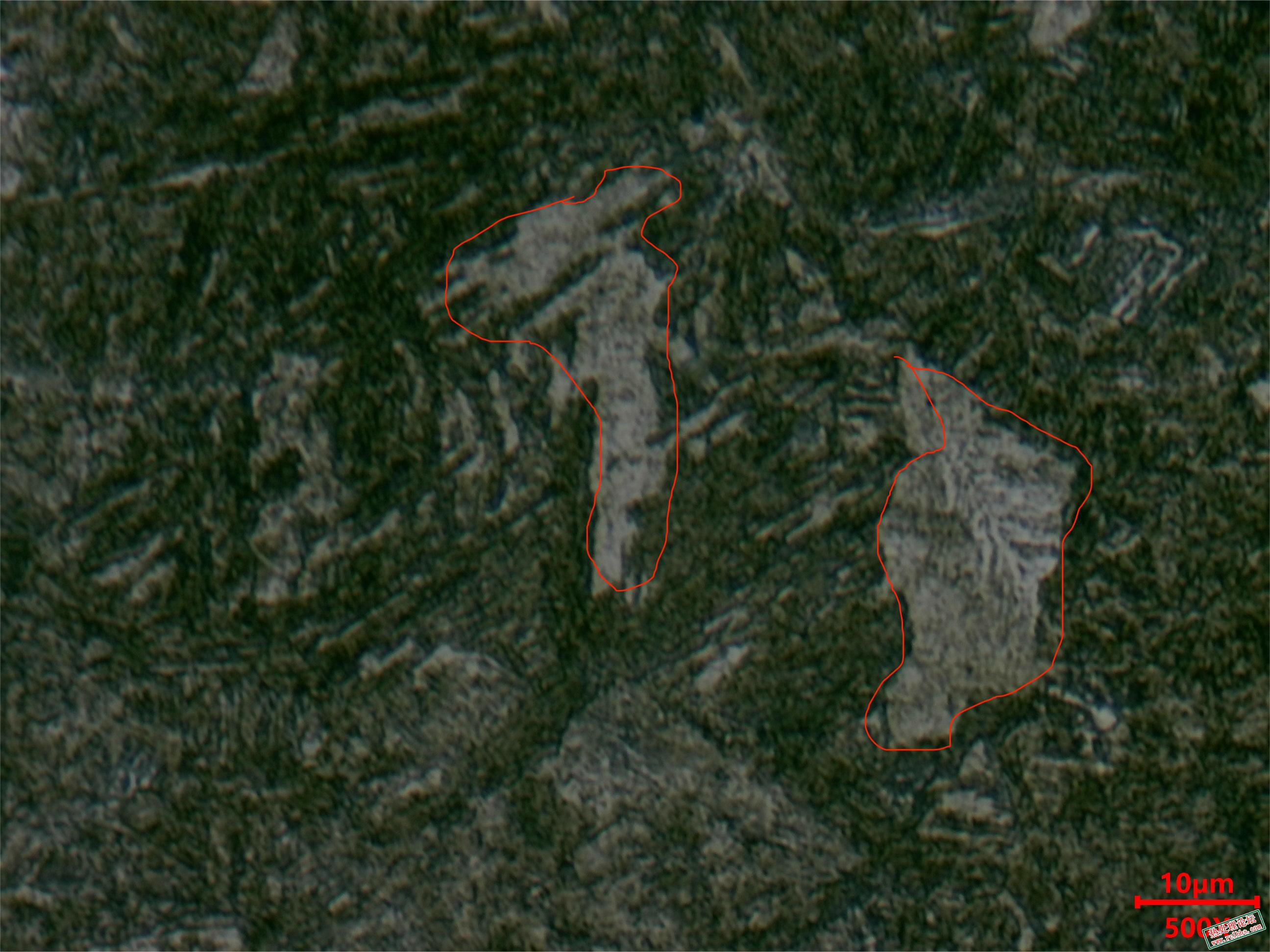

 楼主| 发表于 2024-7-12 11:42:03 | 显示全部楼层
再附一张图中,求教图中黑圈圈出的是什么组织

发表于 2024-7-12 13:32:06 | 显示全部楼层
   这个位置是原来的贝氏体区域

 楼主| 发表于 2024-7-12 16:21:41 | 显示全部楼层
dzkyx1314 发表于 2024-7-12 13:32
这个位置是原来的贝氏体区域
你好,戴工,您的意思是红圈和黑圈内的组织都是贝氏体吗?

发表于 2024-7-12 21:46:21 来自手机 | 显示全部楼层
真有点贝氏体的感觉,而且上贝氏体

发表于 2024-7-13 08:25:14 | 显示全部楼层
   你标的位置就是的,这个在合金结构钢里面,特别尺寸大点的,很容易看到。

发表于 2024-7-13 11:24:30 | 显示全部楼层
贝氏体,现在越来越感觉看金相组织不能太注重形态了

发表于 2024-7-17 09:08:50 | 显示全部楼层
冷却太慢形成,需要用改变冷却方式

发表于 2024-8-13 16:35:00 来自手机 | 显示全部楼层
这个区域看着应该是上贝氏体组织

发表于 2024-8-14 18:47:34 来自手机 | 显示全部楼层
看上去是羽毛状的上贝氏体组织
