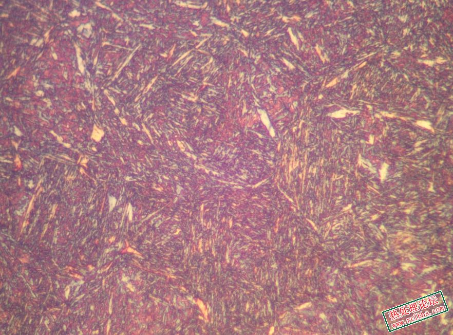

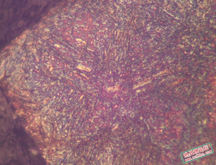

样件是90g左右的长方体,材料55CrMo。整体热处理45HRC后需硬化一50mm长的棱边至60HRC,深度至少1.5mm。
问题1:毛坯退火和整体热处理后未发现明显脱碳层,但是激光或高频后都发现表层深入0.2-0.4mm的位置硬度低(55-59HRC),0.1mm和0.5mm往后硬度正常(60-63HRC),两种工艺都是这种情况,那是材料问题还是整体热处理时的影响?金相如图
问题2:因为是用激光沾火的,每个设备不一样,功率和速度就不讨论了。一般来说这类材料和体积大小的样件做表面热处理,加热温度、加热结束至进油池的间隔时间和油池温度等。有没有大佬能给个合适的参考数值,我们自己摸不准哪个因素影响的大。按照我们芯部金相的状态,该如何调整工艺……
图片上传不了只能截图了,像图一、二,尖部进去有一段黑黑的那是什么?好像就那一段硬度打不上,尖部最靠外的头上硬度又是高的。
图三这个金相我们也知道很差有无大佬帮忙看一下怎么改进

   看你这个图片有齿,然后金相图片质量太差,很多东西没有办法判定;现在能看到的就是往齿方面有块状游离铁素体,还有一些游离的网状,再结合你说的工艺什么油冷啊之类的,如果表面不是脱碳,那很可能表面提前冷却了。
    还有一点我疑惑,我们做激光淬火都是自冷却的,你这个油冷怎么实现的,不怕产品提前降温了吗?

400X芯部
400X芯部
400X尖部
400X尖部
把速度降了50mm/min感觉更不好了
