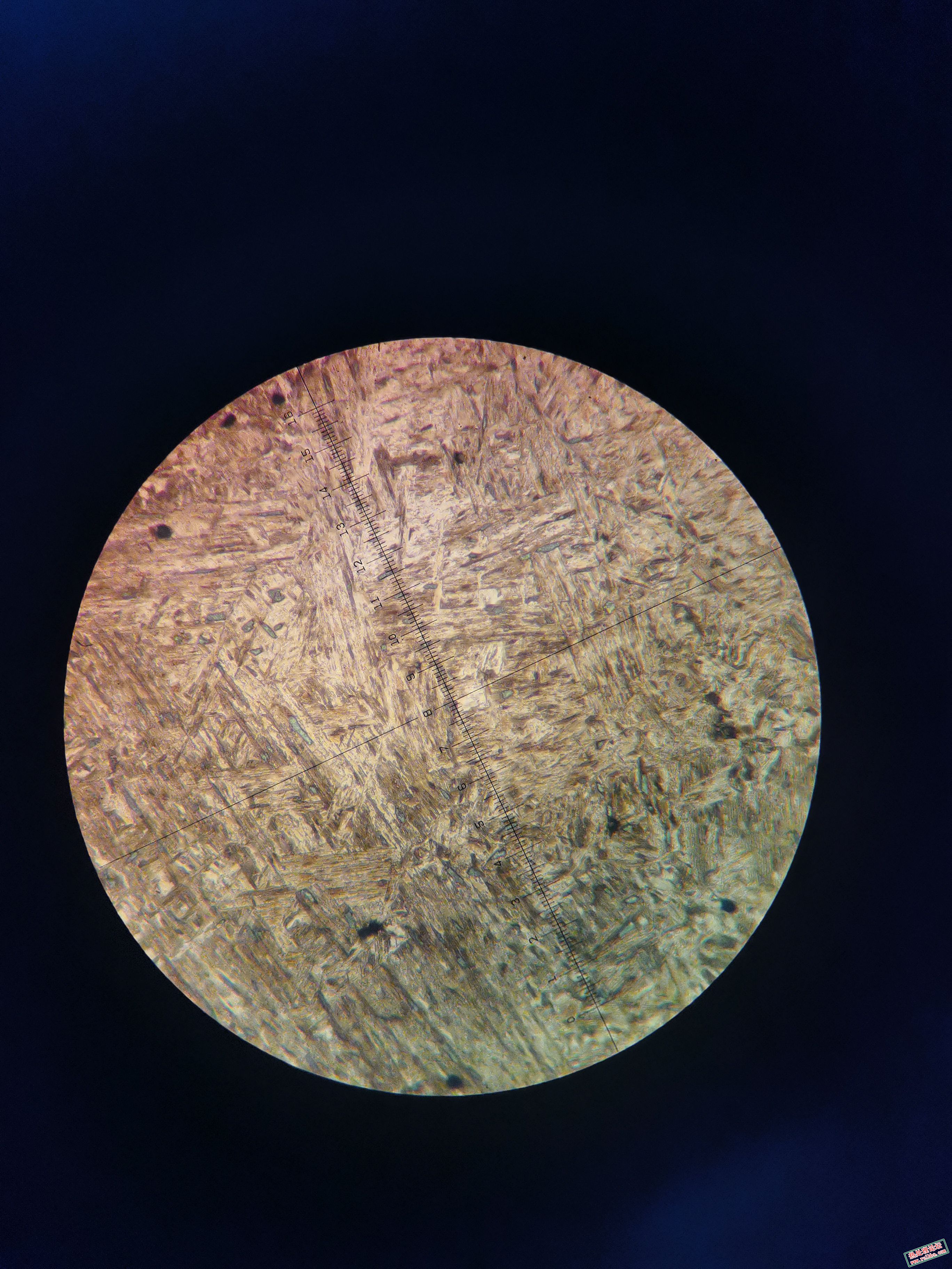

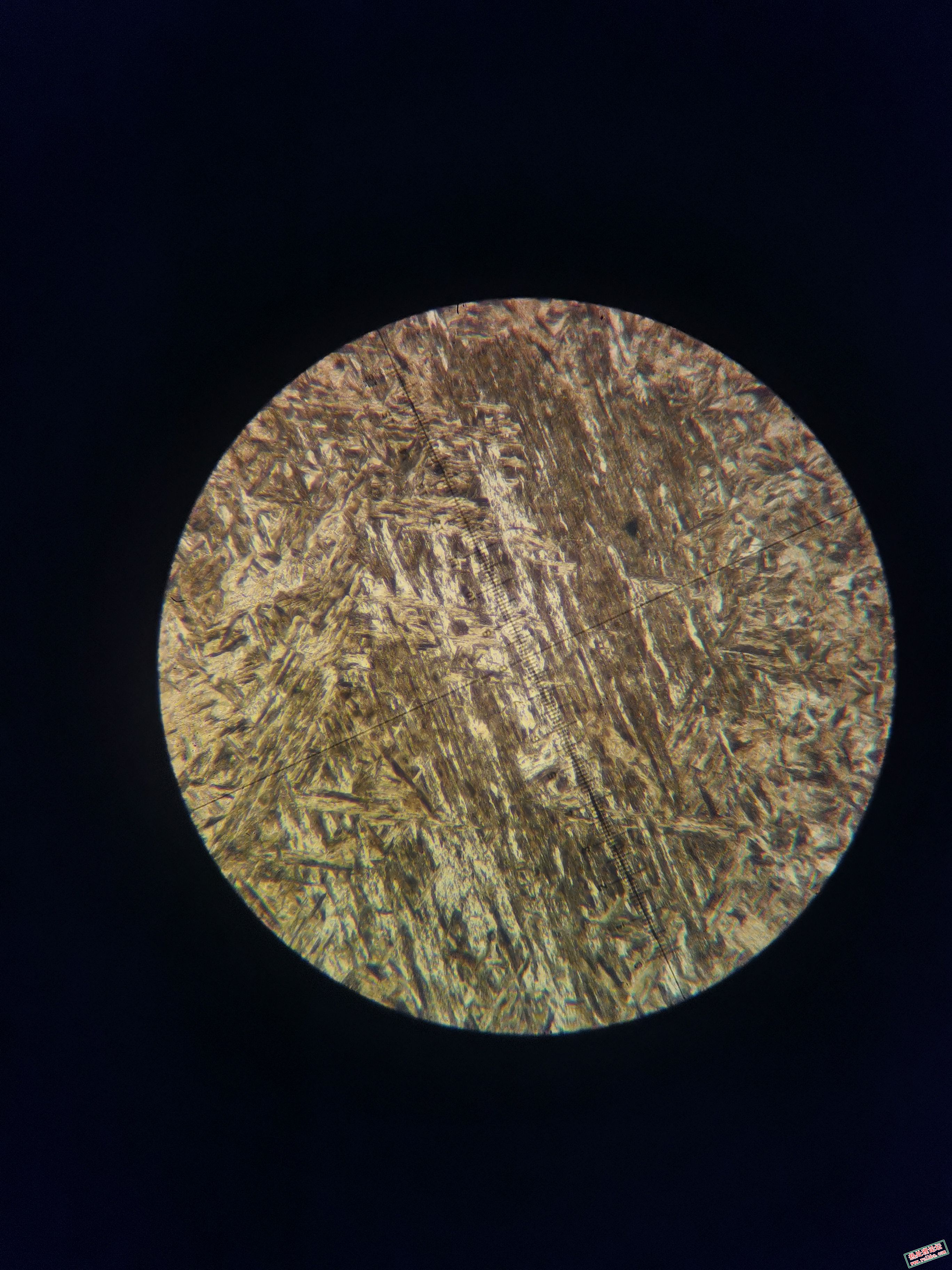

1、20CrMnTi材料毛坯经冷挤压工艺,进行等温正火工艺后进行粗加工,渗碳淬火芯部出现如上图片所示粗晶、混晶组织;
2、为改善此不良组织,客户做了如下两种调整措施:
a)、取5只未进行粗加工的毛坯再进行等温正火,再进行渗碳淬火,芯部粗晶、混晶组织稍有减少,但仍无法达到客户接收要求。
b)、取5只未进行粗加工的毛坯再进行调质处理,再进行渗碳淬火,芯部粗晶、混晶组织减少较为明显,可以达到客户接收标准。
请论坛的各位热处理大佬讲解一下,调质处理是否比等温正火更能改善原材料组织晶粒度不良的情况

    这里存在这么一个情况,那就是等温正火的时候实际上已经存在粗晶,然后该处等温后可能还是非平衡组织,渗碳淬火就长大了。
    调质的话淬火温度都比正火的低很多,粗大的晶粒没有没有表现出来,淬火+回火以后为细的回火索氏体,渗碳淬火不会发生找大。
    以上这个情况之前做了大量实验,但不是适合所以产品,只能根据试验情况来定的。因为个别会组织的遗传的产品,淬火温度下混晶也很离谱。

存在粗晶的毛坯经过调质处理后再进行渗碳处理,有些情况下是能改变粗晶混晶状态的,但这不是绝对的,我可以这么理解嘛?
出问题批次零件能不能通过调质处理改善还是需要通过验证才能确定

根源是临界变形
试试再结晶退火

存在粗晶的毛坯经过调质处理后再进行渗碳处理,有些情况下是能改变粗晶混晶状态的,但这不是绝对的,我 ...
     是的,就是这么个意思,我之前做试验的时候,好几种产品调质都解决了该问题,也有解决不了,主要还是前期热冷成型工艺的影响。
