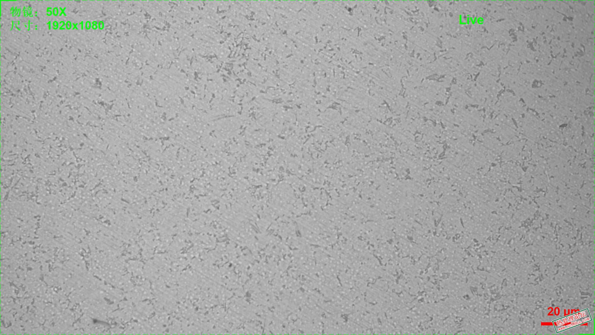

小白求助,两批同样壁厚(10mm)的产品(都是GCr15),经过一起热处理工艺(加热840℃保温90分钟,盐淬,含水率0.5%)淬出来的产品一个没有屈氏体,一个针状屈氏体过多,求问还会有什么因素影响屈氏体,产品表面也形成了针状屈氏体 000000   0279-03屈氏体1.JPG
签到天数: 2221 天
发表于 2024-7-13 16:20:18 | 显示全部楼层
  这个有两种可能:冷却均匀的问题或者材料淬火透性的问题。

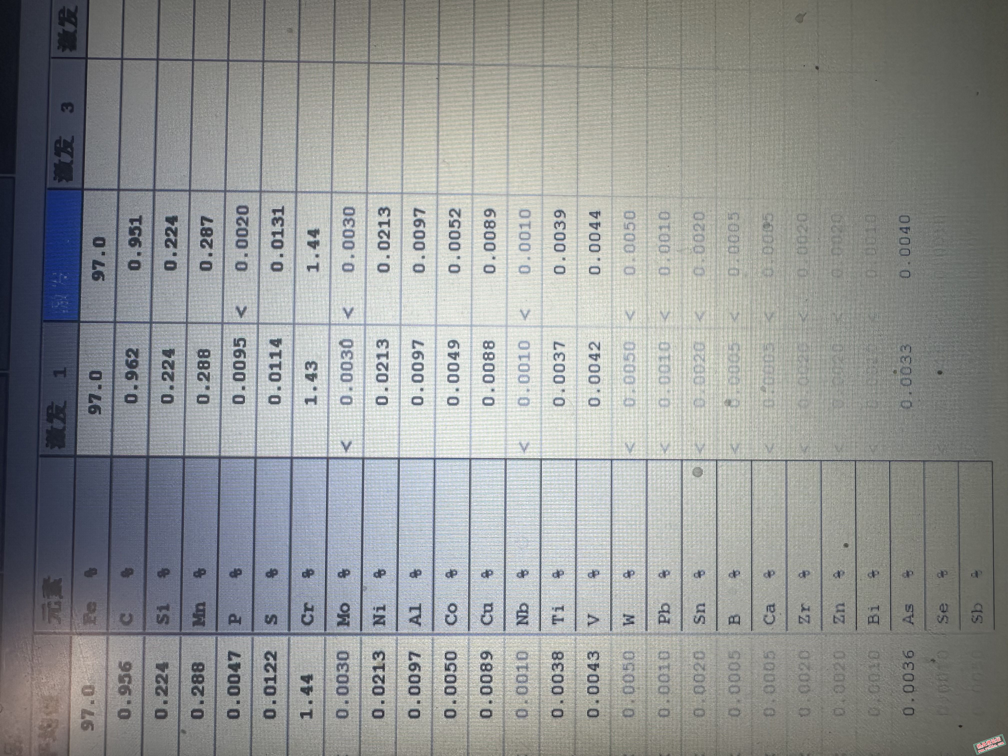

你好,球化组织检查过了,材料经过球化退火,球化等级大概在2.0级。化学成分没有看出异常,只是Ti含量偏高,不知道对屈氏体有没有影响 微信图片_20240713163815.jpg

晴空予你 发表于 2024-7-13 16:39
你好,球化组织检查过了,材料经过球化退火,球化等级大概在2.0级。化学成分没有看出异常,只是Ti含量偏 ...
Ti含量对这个没有影响,若球化退火没有问题。那就只能从冷却上下功夫了,什么炉子做的?产品淬火前有没有贴到一块儿?
