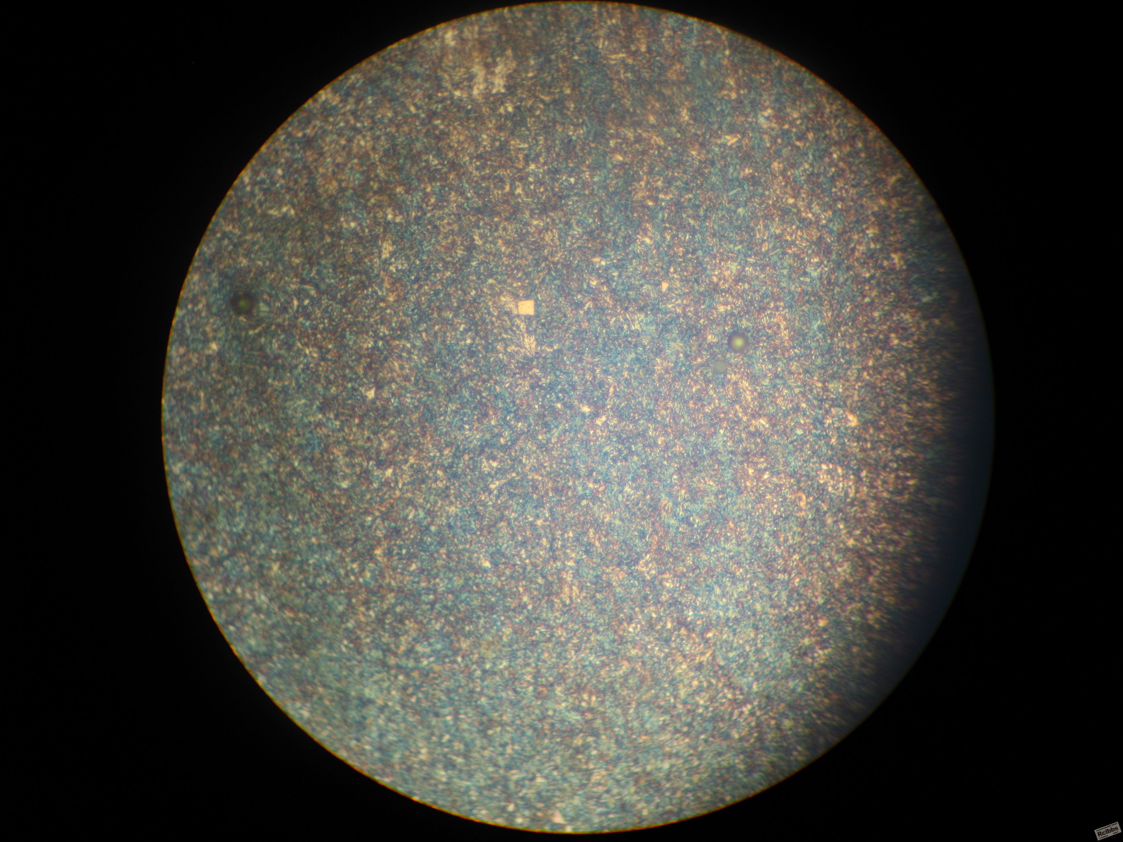

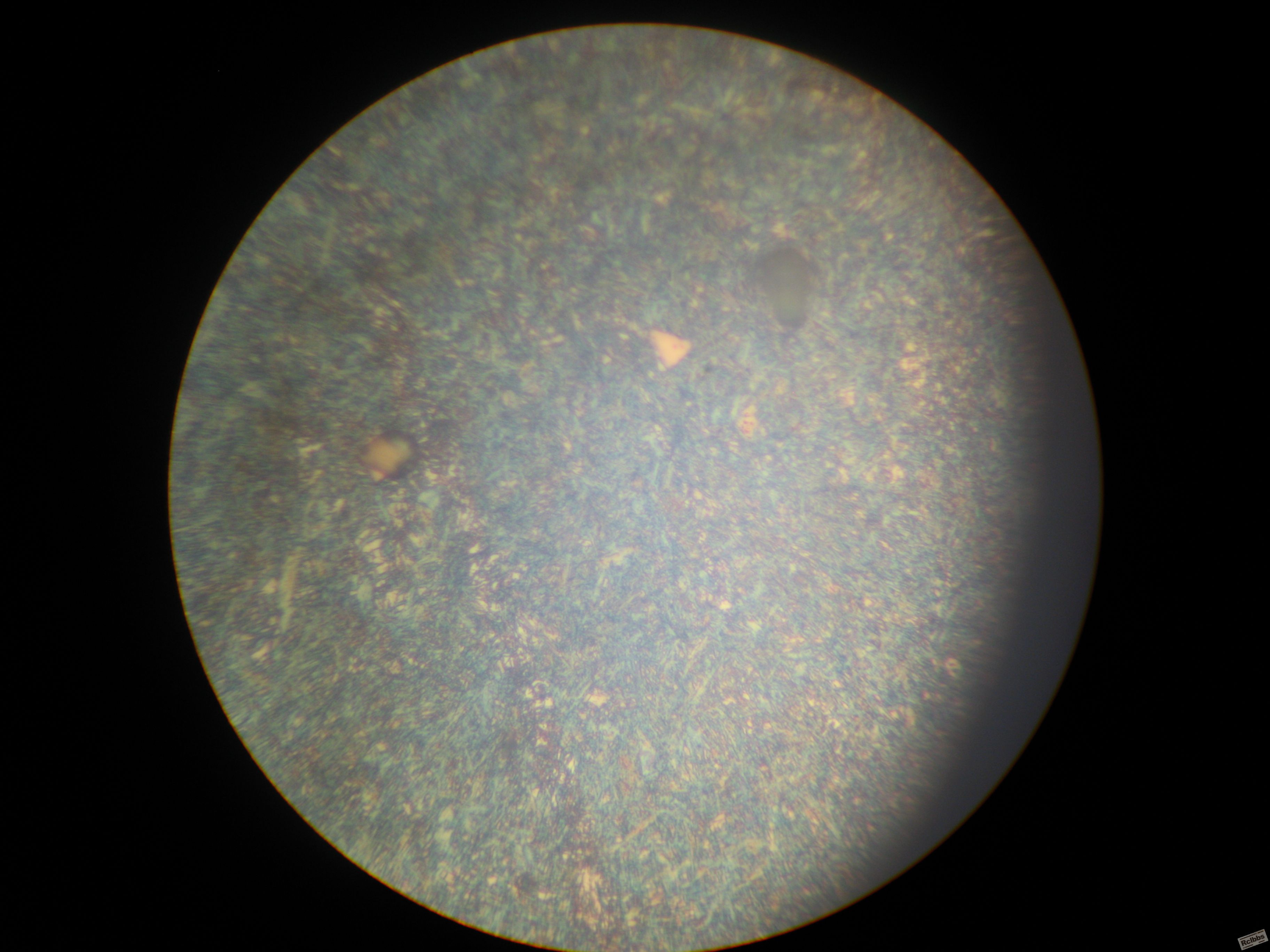

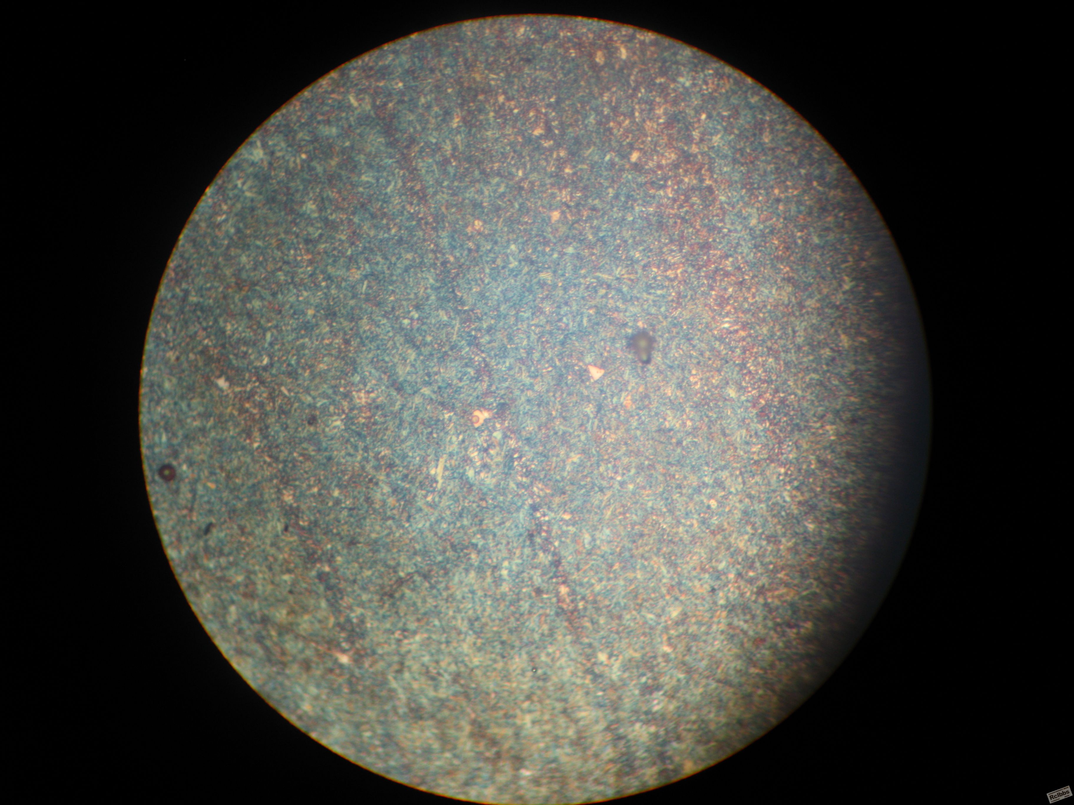

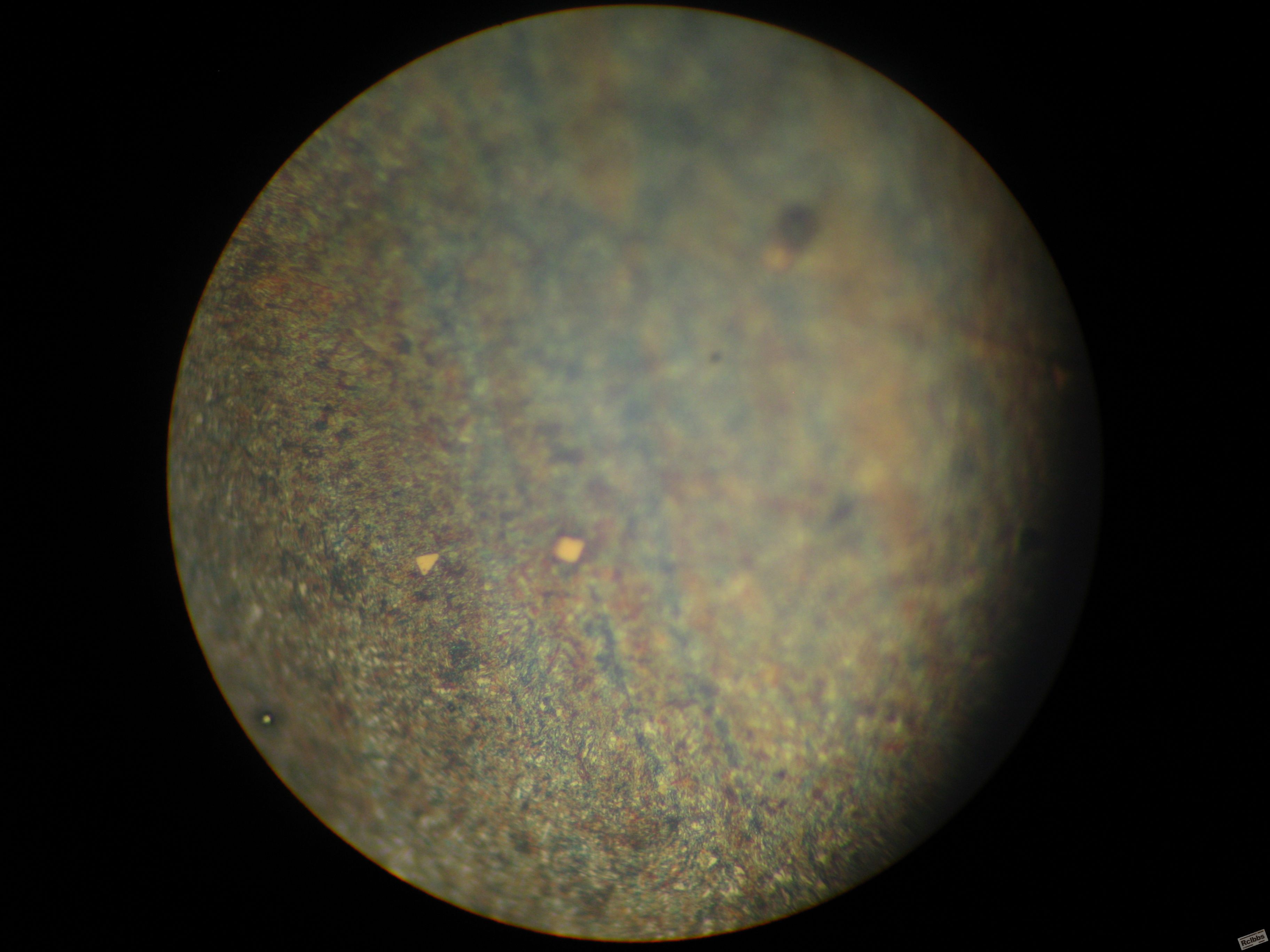

渗碳层里的碳氮化物夹杂物是怎么形成的?

发表于 2010-6-25 18:31:04 | 显示全部楼层
就是渗碳后那来的碳氮化物?!上传你的金相图片才好帮你分析呀

 楼主| 发表于 2010-6-28 14:41:13 | 显示全部楼层
回复 4# 杨青海
发表于 2010-6-28 14:59:06 | 显示全部楼层
你是指你产品组织里有残奥!你的式样没有做好,那是你没有洗干净有污物粘上面了!顺便提供你的工艺,材料,放大的倍数..............
发表于 2010-6-28 15:19:41 | 显示全部楼层
同六楼意见差不多,请把工艺,材料牌号,镜头倍数,一一说明,还有看夹杂物最好是没有腐蚀前的,样品的抛光清洗也是需要注意的
