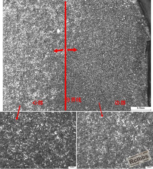

横截面
横截面
图1

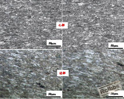

纵断面
纵断面
图2   3.jpg 图3

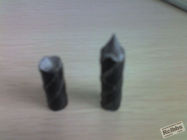

高碳钢棒拉伸断口都呈现出笔尖状断口,但是造成这种现象的原因不清楚,对拉伸后样品进行了一系列测试,求教各位达人给出相应解释,不胜感激!
图1为横截面金相组织;图2为纵断面金相组织;图3为宏观笔尖状断口形貌
边部与心部硬度有一定的差异。想找出造成这种分层现象的原因及对组织的解释。
发表于 2010-6-23 20:25:46 | 显示全部楼层
这是心部碳偏析所致

发表于 2010-6-23 20:43:32 | 显示全部楼层
应该是中心缩孔造成的,你可以通过从中心做个纵剖,看有没有缩孔。一般均是有缩孔的。
发表于 2010-6-23 20:44:56 | 显示全部楼层
做纵剖的时候一定注意,一定要剖到正中心才可以看到缩孔的。
发表于 2010-6-23 21:44:28 | 显示全部楼层
楼主的试样是否为10.0mm螺旋肋钢丝?材质82B?我们物理室对这样的问题研究的很多 主要是由于心部碳铬锰元素的偏析 导致心部控冷组织与周围组织不同 形成网状渗碳体 包裹索氏体 使其变形量较周围小的多 楼主细做纵向面可以看出拉拔流线的变化 也可以做下纵向网状渗碳体检验 浸蚀剂是沸腾的碱性苦味酸钠水溶液
