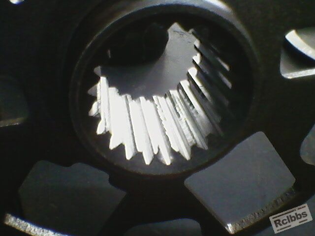

此45号钢材料经过热处理调质后在经过用拉刀拉花键,导到花键拉坏,不知道是什么原因引起了,大家发言.

建议作硬度金相检查,尤其看看金相组织中是否存在网状分布铁素体,造成拉削过程产生掉块现象。

我公司20CrMnTi正火后硬度偏低,出现类似情况,将拉刀前刀面修整后,切屑流动顺畅,问题解决.

拉出来的花键呈波纹状
在拉花键之前硬度为23HRC

还是先查一下金相再说。
