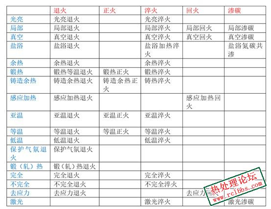

1)        “亚温”表示在临界温度区间(没到达奥氏体化温度,因此只有部分部分组织(比如利用高应变能让dG<0)进行了奥氏体化),因此有人管“亚温”叫“亚温不完全”,比如亚温退火其实就是不完全退火;
2)        “等温”表示其他温度尽量别参与,因此冷却尽量快。比如等温退火,就是该温度下的冷却是快速的;
3)        “光亮”是一种效果,没有氧化,没有脱碳等;
4)        “真空”是一种环境,说明该工艺的气压很小;
5)        “盐浴”的目的是提高加热的均匀性,同时起到隔氧的作用。
6)        ?
请问上述理解对么?
签到天数: 672 天
发表于 2024-7-14 13:19:48 | 显示全部楼层
盐浴不是为了等温么,等温淬火或者等温退火
签到天数: 89 天
 楼主| 发表于 2024-7-14 15:01:50 | 显示全部楼层
盐浴淬火是一种加热淬火的方式,而等温淬火是一种特定的淬火工艺过程,两者在工艺目的和具体步骤上有所不同。盐浴淬火强调的是加热介质的特殊性(盐浴),而等温淬火强调的是淬火过程中的温度控制和组织转变。
