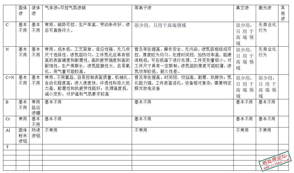

还有哪些化学热处理?还有哪些常用的处理工艺?请大家修改和补充下
签到天数: 587 天
发表于 2024-7-17 10:22:05 | 显示全部楼层
以上化学热处理基本比较全面,但是具体工艺还需多研究完善达到最佳效果
