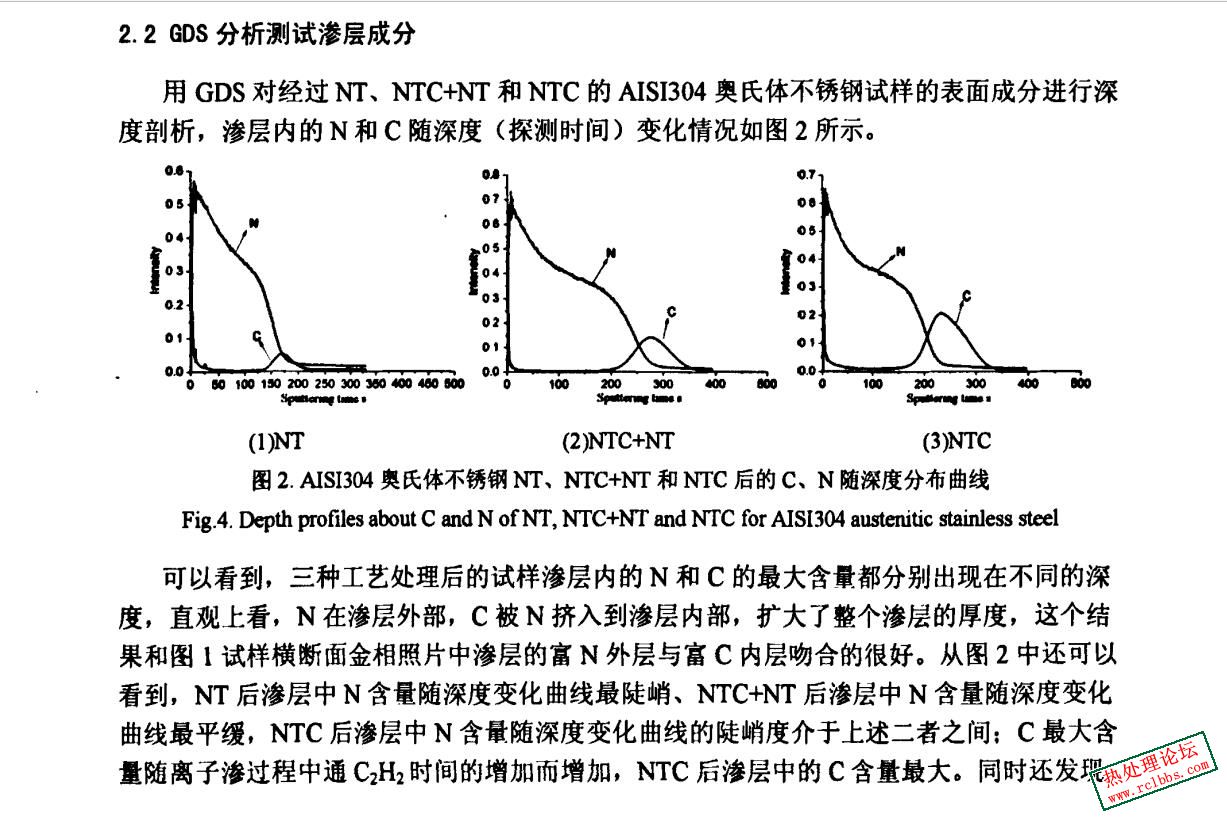

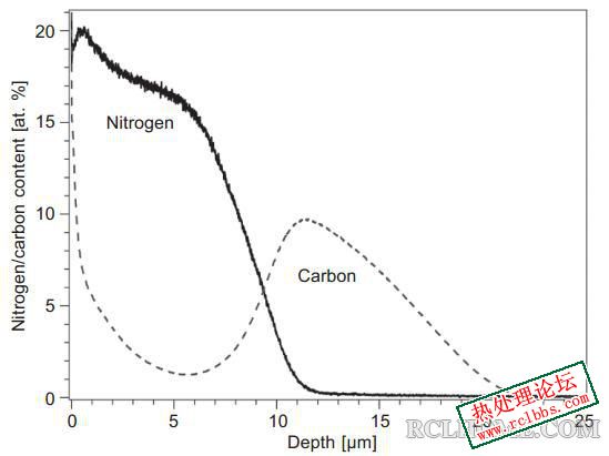

如题,关于此现象,大家发表一下各自的观点与看法。

软氮化不存在所谓的上坡扩散,一般只有形成白层的硬氮化会有这种现象,原因和碳在白层中的扩散系数有关。
碳氮共渗好像也没有上坡扩散,只不过对有些材料和工艺碳浓度的最大值会出现在次表面,这和碳氮浓度相互影响以及碳化物的重新溶解再析出有关。
