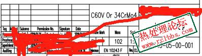

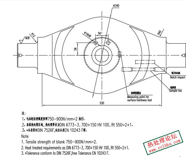

我们给老外干的车,用的老外给的图纸,图纸上标注材质34CrMo4,局部轴的位置硬度要求700+150HV100,我们的这个件的供应商高频热处理的,硬度最大到600,就跟我们说这个就是达不到图纸要求,想请教一下各位大佬,这材质的怎样处理才能达到图纸的要求,感谢各位大佬。

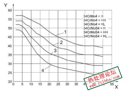

看下面的这张图,该材质应该可以达到该硬度要求。
才600HV应该是淬火条件不合理(如果材料没有问题的话),没有金相组织照片,无法给出合理的简易,通常可以增加淬火功率或延长淬火时间。
X轴是深度mm,Y轴是硬度HRC。1-硬度上限;2-HL等级的硬度上限;3-HH等级的硬度下限;4-硬度下限

这张图说明达不到啊,技术要求700+150HV100。

选用图纸中可选的C60V材料,C含量提升可以显著提升感应淬火后的表面硬度。
签到天数: 16 天
 楼主| 发表于 2024-7-17 15:49:54 | 显示全部楼层
现在毛坯都是按照34CrMO4干的,我们也想改成C60V的,但我们配件供应商说是C60V的材质买不到,感觉这个c60材质采购应该没问题的,怎么会不好买呢
还有个问题是现在搞不明白C60V是表示C60钢材调质处理意思还是碳60钒的意思,两方发生歧义

发表于 2024-7-18 17:08:04 | 显示全部楼层
700+150HV100的意思是硬度要求700-850吗,氮化差不多可以达到
签到天数: 322 天
发表于 2024-7-21 11:20:20 | 显示全部楼层
有没有可能人家是要求做氮化的,你们整成高频了

发表于 2024-7-22 10:55:16 | 显示全部楼层
你这应该是氮化的才对,700-850HV100应该是0.1的载荷下硬度在700-850之间,氮化认真做,没有问题的
签到天数: 261 天
发表于 2024-7-22 11:04:28 | 显示全部楼层
你调质在28HRC左右,然后氮化,注意选择温度,就可以满足图纸要求了
