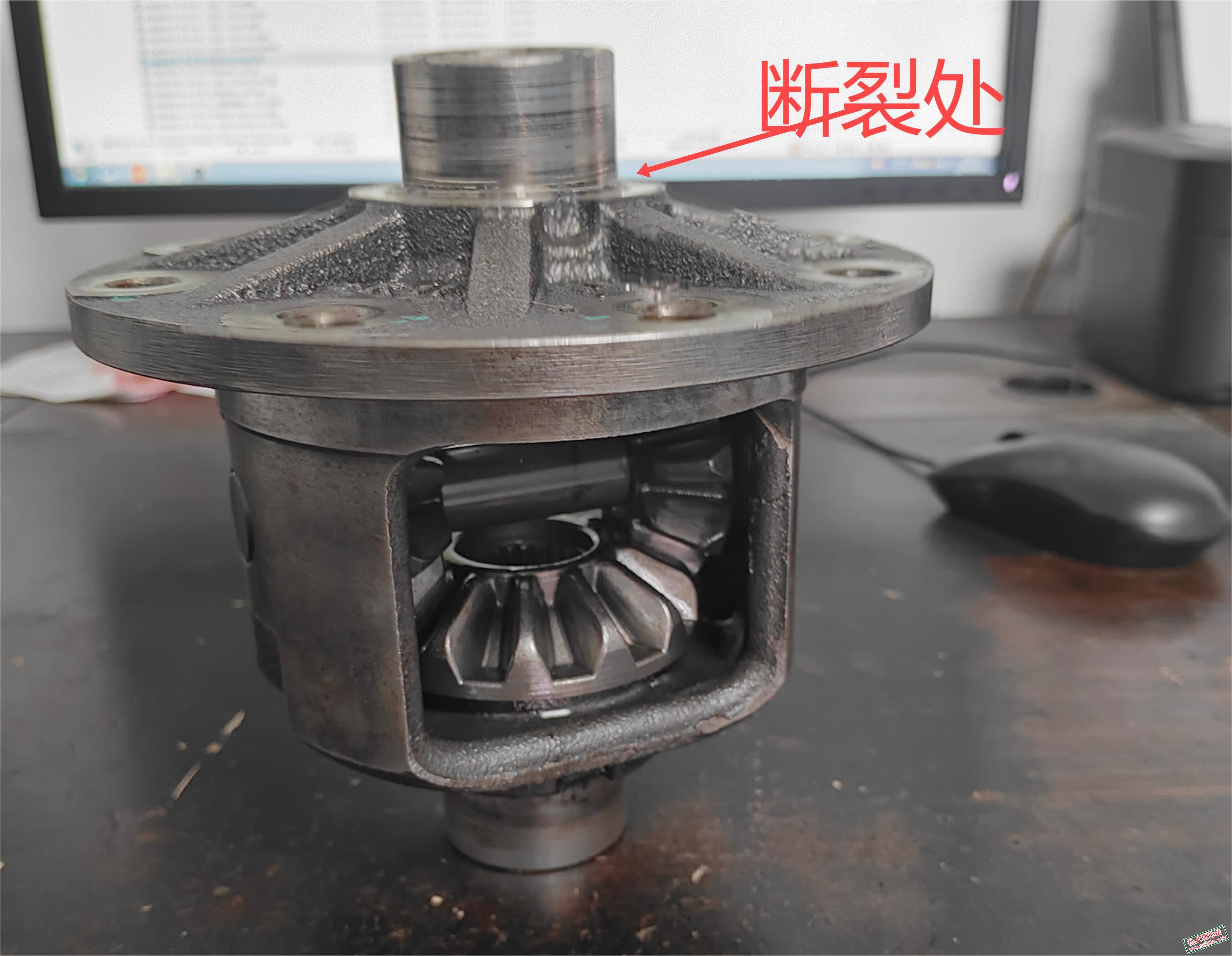

铁素体为基体的QT450差速器壳在使用刚满一年发生断裂,请问一下,能看出大概属于什么性质的断裂?
球铁断裂要从几个方面去分析?

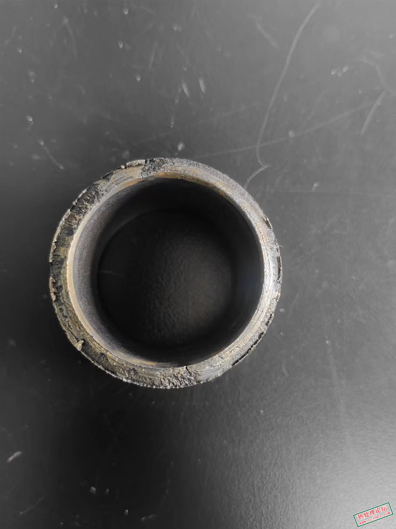

发表于 2024-7-16 08:11:19 | 显示全部楼层
差速器是很成熟的产品,大家你抄我,我抄你,结构上大致不会有什么问题。你这个断面有一道很明显的裂,考虑一下材料缺陷。

发表于 2024-7-16 10:29:17 | 显示全部楼层
第一看金相球化级别,第二看加工,这个位置应该是圆弧过渡的,如果是直角或者加工有扎刀都是引起断裂的源头。

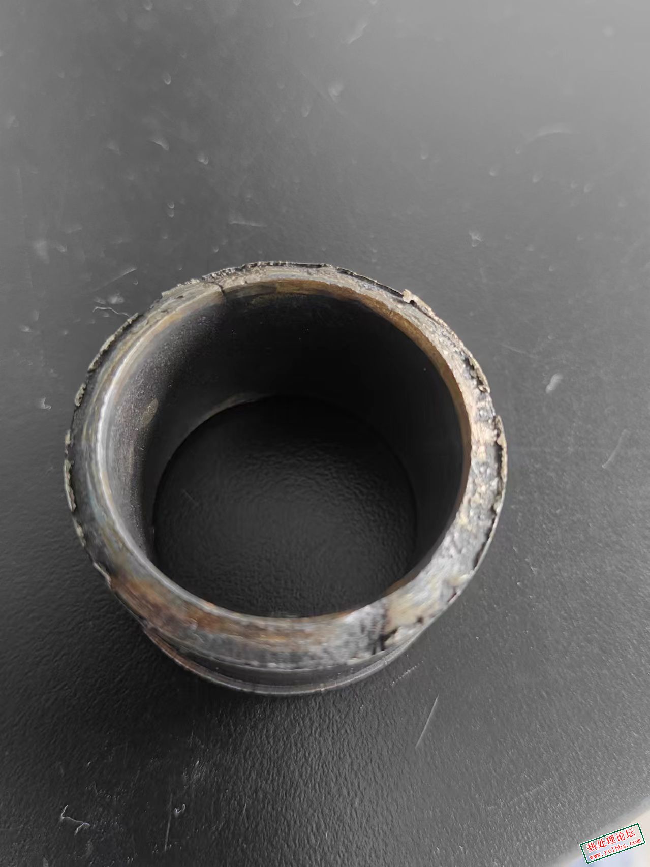

签到天数: 485 天
发表于 2024-7-16 13:28:20 | 显示全部楼层
就目前的照片信息来看,5点、11点方向有对称的裂纹,可能是原先就存在的裂纹,导致了本次的失效。
签到天数: 8 天
发表于 2024-8-8 22:04:23 | 显示全部楼层
如果材料没有问题,则可能与R角过小有关。
